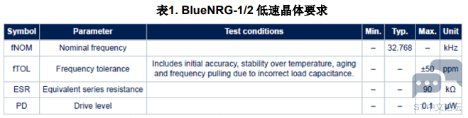

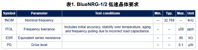

1. 前言 鉴于经常有客户对如何选择外部低速晶体,如何测试外部 32khz 时钟,如何直接使用外部32khz 信号源 以及 如何选择外部高速晶体,如何测试和校准频偏存在诸多困惑,我整理了该文档以备解惑用。! m0 w$ Y b8 C6 `) d5 R7 e" Y 3 U3 `; B. b; {' n& v 2. BlueNRG-低速晶体5 l ^- Q: @( r/ m6 i 2.1. 低速晶体的选择 下面是 BlueNRG-1/2 规格书上列的一些指标,主要 Fnom=32.768Khz, PD 不要超过 0.1uW就可以了:: v* c6 Y- U% P( O4 g& p3 s4 Q ( N; n. w2 E* w+ G0 U & A+ ~3 e h, U2 J

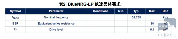

下面是 BlueNRG-LP 规格书上列的一些指标,主要关注 Fnom=32.768Khz, PD 不要超过0.1uW 就可以了: # ?3 B: H% O0 ^1 ]1 | " T% M u( R( p
