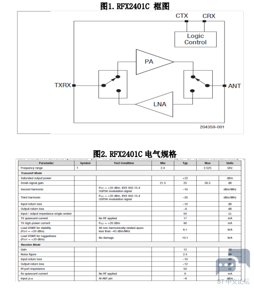

1. 前言鉴于以下应用场景,我在这里整理了一些应用指导以方便客户参考: 1. 需要更远的传输距离,想通过外加 PA 的方式来实现; 2. 需要 WIFI 和 BLE 共用一个天线。0 p+ o9 ]! [+ Z3 S% {6 g / m: g: P( G& u+ A0 ] 2. 如何控制外部 PA2 H7 X$ W) C3 d4 Q9 V* Y2 V; n 2.1. BlueNRG-1+ RFX2401C 2.1.1. 下面是 RFX2401C 规格书上列的一些指标3 ?! ]1 E9 v& q4 x! {, \ |: ?# X + p, t1 ]. c& [( L) n7 v

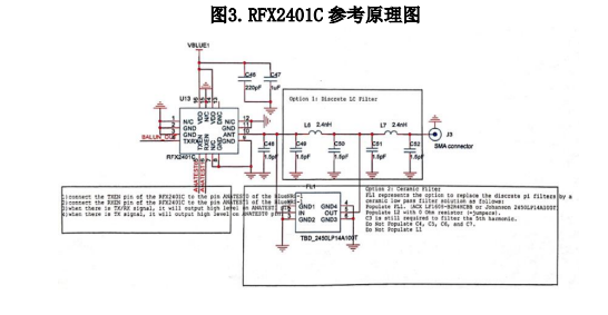

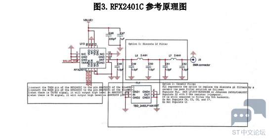

, ]. n; E/ L# n9 Q6 f3 p 2.1.2. 基于 RFX2401C 的原理图设计图3.RFX2401C 参考原理图 . h& P! m( }* E! \/ F + u0 o6 ]' q7 k+ H0 I7 c

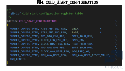

2.1.3. 基于 RFX2401C 的软件配置 在文件 system_bluenrg1.c 里,修改如下代码: 6 ^) }: w4 J" Z
注意: 1) 当有 TX / RX 信号时,它将在 TEST1 pin 上输出高电平。5 A2 S% C( Z: @" \% _ 2) 当有 TX 信号时,它将在 TEST0 pin 上输出高电平。 2.2. BlueNRG-LP+ RT201 2.2.1. 下面是 RT201 规格书上列的一些指标。 5 W0 {9 y. d2 K% }8 w" E

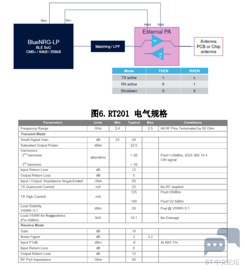

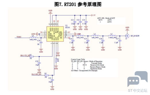

8 M+ O% `4 g) H( v7 h# K$ r 从上面规格书可以看出,RFX2401C 可以实现如下功能: 1) 在发射模式下,实现+24dB 增益输出。 2) 在接收模式下,实现+16dB 增益输出。 2.2.2. 基于 RT201 的原理图设计

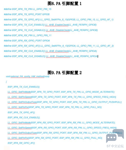

2.2.3. 基于 RT201 的软件配置3 y# m# g* R! c) {! O 下面是相关软件配置:' u: z3 l8 a' |. H
注意: 1) 当 PB15 为高电平,PA11 为高电平的时候,RT201 处于 TX 模式。 2) 当 PB15 为低电平,PA11 为高电平的时候,RT201 处于 RX 模式。3 B M$ r2 V% ], m0 g / V3 _, |+ D* x; g$ w+ {# Z 9 |7 h% c, F# [! t4 r* C4 \- D 完整版请查看:附件
