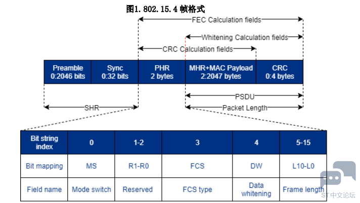

1. 引言S2-LP 硬件上支持 802.15.4g 的帧格式,但是现有的 SDK 包并没有基于该帧格式的示例工程,因此本篇文章将介绍如何实现基于 802.15.4g 帧格式的数据透传。! R$ A7 E" o0 u* t9 ^8 Y; l$ n: S S6 }# O! O4 y% K 2. 802.15.4g 帧格式 在开始之前,需要对 802.15.4g 帧格式有一个初步的了解,如下图 1 如所示: 7 y9 n$ B7 j) G8 Q, a9 C9 g 0 j) t+ j. Y1 h) \
" l7 Z9 H9 q/ b$ p9 ]2 ^ , f5 b2 u) p7 m# i ▪ 前导码(Preamble) :由 0~1023 对’01’或’10’组成,即总共 0~2046 个比特。' x: `8 A% o0 D% ] ▪ 同步字(Sync) :用于判断一帧数据的开始,长度为 0~32 个比特;其中 S2-LP 支持双同步字配置,但不能两个同时一起生效,只能二选一附上数据包并发送出去。对于接收者来说,如果第二个同步字被使能,那么就会同时识别这两个同步字,只要其中之一被识别出来,那么就对这一包数据进行解调。就 802.15.4g 帧格式而言,当 FEC 被使能,那么在发送数据时,第二个同步字会被自动附上,无须专门使能第二个同步字。 ▪ 物理头(PHR):802.15.4g 特有的字段,根据不同的配置自动附到数据包上。其中,( X# @% g2 ]8 `4 b • MS 字段一直都是 0. q2 B8 ~ C$ I! V' Z# m: M • FCS 字段用于选择 CRC 模式 • DW 字段则是用于配置是否使能数据白化功能# [7 a0 j1 h( M& c M • L10-L0 字段,用于设置帧数据包的长度 (MHR + MAC Payload + CRC) ▪ 载荷包(Payload):填充需要发送的内容$ H' v1 G* C* l: \; c ▪ 循环冗余码校验(CRC):硬件会自动计算并附到 MHR+MAC Payload 后面 5 U9 x6 [: r6 u% e2 B0 o( b) U7 s 2.1. 配置 接下来,我们对 S2-LP 进行以下步骤的配置,使其可以基于 802.15.4g 帧格式进行数据透传,打开 S2-LP DK 上位机工具软件,如下图 2 所示:, x+ ], n/ R: e7 K, Z8 { 0 [1 U, {/ e1 n5 t1 B9 h

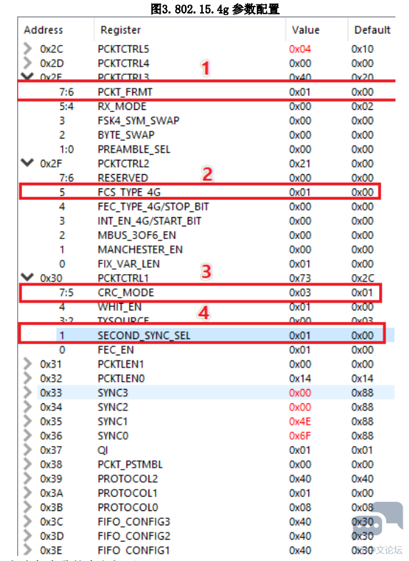

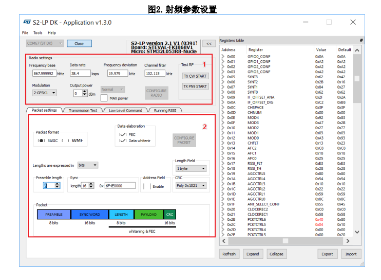

* \0 Y: @9 i+ K, _: t- t' t5 W" ? 其中,1. 配置想要的 RF 参数. n; v- h3 h- E; F' r0 n 2. 帧数据的配置,如前导码、同步字、CRC 等。4 |; @4 q; V" O+ P- q 紧接着,我们继续进行 802.15.4g 帧格式的相关配置,双击右侧的寄存器列表即可修改对应寄存器的内容,如下图 3 所示: $ M1 c+ k' n& w7 w% ?
& I, z; f1 ^: q# d 5 U9 g' v1 ]$ K 其中,上述各步骤的含义如下:7 \% r3 E& |" d& R 1. 表示当前的帧格式设置为 802.15.4g 2. 配置 CRC 模式,当前选择 CRC 模式 3:+ y5 ]( E5 y& T0 B; R4 [ a. 0b,CRC 模式 5 (4 字节) b. 1b,CRC 模式 3 (2 字节)" W. j2 Y2 Y: C2 u* w' V 3. CRC 多项式选择,这里选择模式 3* U- J7 Q0 Q$ L# X' h% n8 X a. 0,没有 CRC 字段) k2 K4 V S- b0 R) @$ U b. 1,模式 1、8 比特、多项式为 0x07 c. 2,模式 2、16 比特、多项式为 0x8005 d. 3,模式 3、16 比特、多项式为 0x10218 y% X4 d( N* b& R e. 4,模式 4、24 比特、多项式为 0x864CFB f. 5,模式 5、32 比特、多项式为 0x04C011BB7,802.15.4g 兼容 4. 双同步字选择 a. 发送模式. c$ d% @% j; P$ W5 H i. 0,选择首要同步字0 b3 b6 J4 h9 r7 O6 B2 k ii. 1,选择次要同步字# h9 w% D( _# H6 i6 |7 o b. 接收模式,如果设为 1,那么双同步字都会被用于识别 此时,802.15.4g 相关的参数均配置完成。6 p. W- A0 ]3 a9 j, K # l) n5 F9 s8 \" F, _ 完整版请查看:附件
