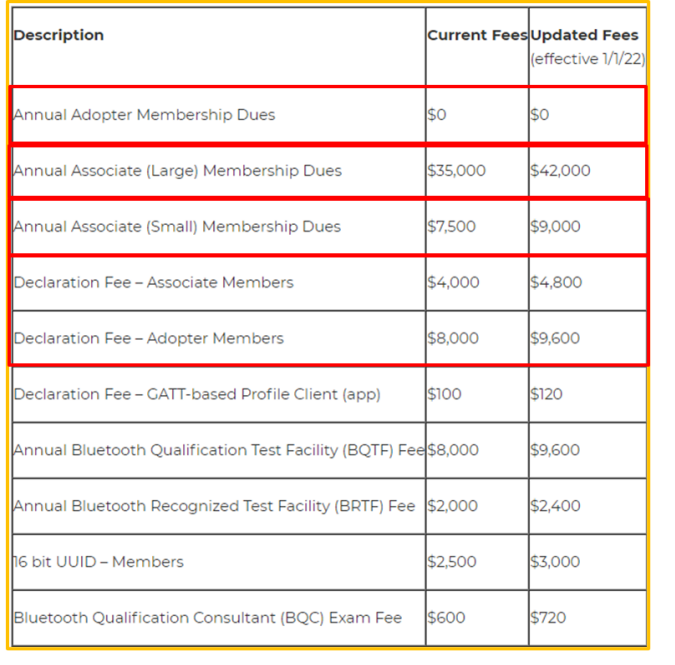

1. 引言我们知道,如果一个公司提供涉及蓝牙技术或使用任何蓝牙商标(包括“蓝牙”字词)的产品,则它首先必须成为 Bluetooth SIG 的成员并将产品完成蓝牙资格认证流程,这样产品才可以在市场上销售。蓝牙资格认证可保证蓝牙设备连接互通操作的兼容性。
# G' K) B3 c& xBluetooth SIG 成员一般分两种,一种是 Associate($7500)付费成员,另外一种是Adopter 不需付费成员,客户可以依据具体的需求来申请不同种类的会员。需要注意的是蓝牙SIG 董事会于 2021 年 3 月 9 日批准将所有会员费增加了 20%,并于 2022 年 1 月 1 日生效。具体付费变化见下图:2 x+ ?+ z& f5 d( x8 a

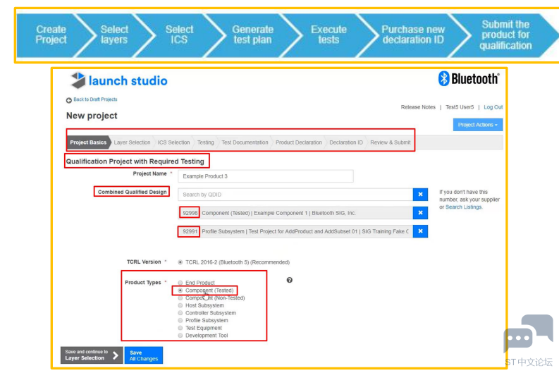

2.2.1. 需要测试的资格认证流程的具体步骤
' T! |& E( Z; x$ u+ ^- b使用蓝牙认证工具 Launch Studio 列出设计信息、生成测试计划、上传测试证据并添加相关产品。具体包含以下步骤:5 {4 G5 w, C  a. L; e
1. 注册项目并提供项目基本信息(Project Basics),包括任何现有的 QDID) B' V: T3 ^; ]+ r* h7 f! D$ s
2. 选择与项目相关的协议层
4 a7 n- O* q3 |7 t( F" O  q3. 选择相关的 ICS4. 下载测试计划和测试程序以在 PTS 中运行
% z' y$ w7 S7 k" L( H& e5. 通过 BOTF 比如 TUV,SGS 等认证机构参考 TCRL 执行测试并上传证据
7 g4 l+ P; @9 H3 d" ^6.提交详细的产品声明
0 a; h8 U8 b  [7 Z' H3 h7.购买声明 ID8.确保所有步骤都已完成,验证信息并提交产品进行资格认证。 签署声明" w! v+ Q" ~: K/ z
