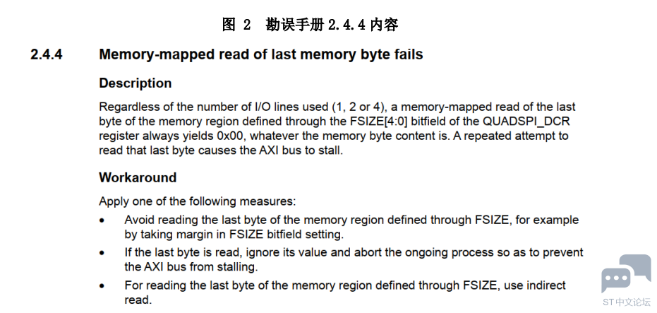

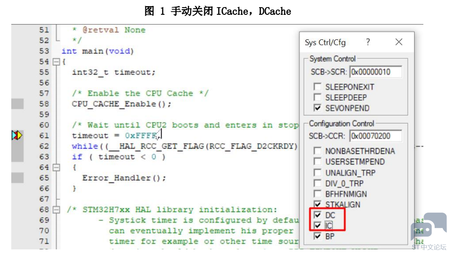

1. 问题现象 N. p/ _" L- {4 V 客户使用 STM32H750VBT6,通过 QSPI 外扩了一个 4M 的 NOR FLASH,采用memory map 模式。当程序跳转运行到外设 FLASH 后,大约两个小时后程序死机。 客户使用的 IDE 是 KEIL,此问题可以固定重现。 在 KEIL 调试模式下重现问题时,通过多次观察发现,程序死的位置总体上会停在两个位置,并不是同一个位置。一个是 TIM15函数的入口;另一个是进入中断函数后的一个赋值语句。 6 h* X, i- J' M4 V# j / j; `: {# p1 S; q0 \8 } 2. 问题分析及测试8 S( W; O. e, Y% ~( \9 t9 |+ x 通过拜访客户,观察到死机位置处于即将进入 TIM15 中断入口处,但还未进入之时。查看客户的原理图,发现两个 VCAP 并未从外部相连,于是要求客户直接从外部将此两个引脚飞线短连。 但是,后来经测试问题仍然重现。 又观察到 PC13 连接为 GPIO 输出引脚,用于驱动一外部组件。 考虑到备份域相关的一些引脚其驱动能力相对弱一些,于是让客户将 PC13 引脚断开后再测试,结果问题仍然重现。 上面是一些硬件相关的怀疑点,经测试结果来看,与此问题无关。 看来主要可能还是软件方面的问题。7 E' Z5 C! b* m 在软件上确定客户已经打开了 IO 补偿功能,但 IO 速度设置的是 HIGH,于是让客户修改成 “VERY_HIGH”,经测试问题仍然存在。 由于之前发生过一个从低功耗唤醒后死机的问题,是与 Cache 相关的问题,于是要测试下将 CACHE 关闭的情况。 这次经测试客户反馈问题没现重现 ! 但客户同时也反馈,之前的代码也存在稍微修改一处代码,问题就不再重现的现象,没有找到具体规律。 这次代码修改也没排除这种可能性。5 E+ w2 W/ c7 F; |! q Z 为了让关闭 Cache 的方法更具效力,于是让客户在调试模式下通过手动关闭 CACHE的方式,代码仍然保持为原先可以重现问题的代码。如下图所示 :; z3 v# p0 F$ N8 a6 P H( Q
如上图所示,在代码运行到使用 CACHE 后一行设置断点,当程序停下来后,打开 Sys Ctrl/Cfg 窗口(菜单 view->system viewer->Core peripherals->system control and configuration),将对应的位去掉。 最终客户反馈,关闭 DC,或者 IC 任何一个或者两个都关闭,问题现象消失。 至此可以确定地是,此问题与 CACHE 相关 ! 于是查看客户的 MPU 相关配置,并将 Cube 包里的 H750 示例工程中的 MPU 配置发给客户测试下,但问题仍然存在。 接下来查看勘误手册,发现 2.4.4 节有 QSPI 相关的内容:* h0 T) J' {. |- ?2 L 9 V3 p5 s8 T) D$ D s W

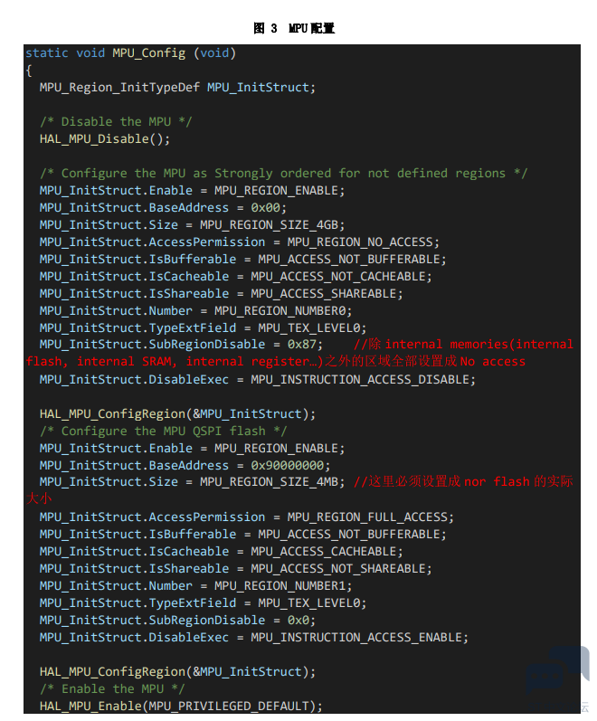

) ~; `# p6 t3 P) t; y' F 9 ^& o$ |' p+ p2 r# k( s! b, W: P 这里有提到在 QSPI 外设 FLASH 并工作在 memory-mapped 模式的时候,当读取由FSIZE 定义的最后一个字节的时候,不管内容如何,有可能会导致 AXIs 总线 STALL 掉。并同时给出了三种规避措施。 其中第一种是将 FSIZE 定义得比实际大,以留有足够的裕量。 于是让客户修改代码:; A) n8 `/ c* x$ A 在 QSPI 初始化时将 size 设置成大一倍:7 G7 P+ p( R3 V5 n+ J- ]: o9 y$ Z 上面红色部分表示的 nor flash 设置成实际的两倍大小。& h! N0 y# d5 |; l+ Q8 D* p& u 同时考虑到此处定义了实际两倍大小的 FLASH,多出来的另外一半实际是不存在的,为了避免 CPU 意外访问这个实际不存在的区域,使用 MPU“告诉”CPU 这多出来的一半区间是不可访问的。 于是 MPU 按如下来配置:# m5 c y$ ]; N3 g+ q , w/ `4 d; } r
) ~; g2 i4 ?/ l$ b6 N0 \, c ] t 客户再次测试,结果问题不再重现。 为了进一步验证问题,客户尝试按原先的代码直接读取 NOR FLASH 的最后一个字节,结果问题也会重现,再次验证此方法的有效性,至此问题解决。 $ i3 e' {5 \8 |2 b: P; H& B. Q; J! J 4 X5 M3 S& B# W 完整版请查看:附件
