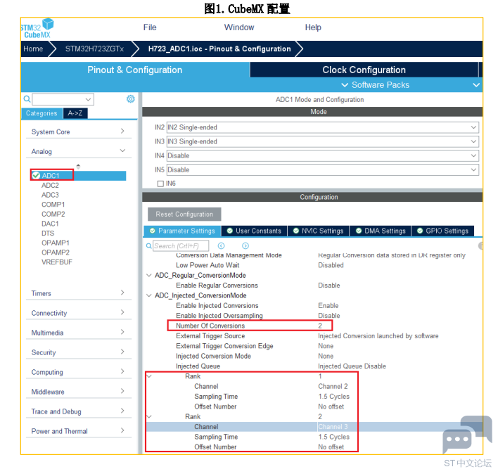

, \; @2 f- g- r- r+ T) s使用 CubeMx 配置下面的 ADC 序列转换程序。

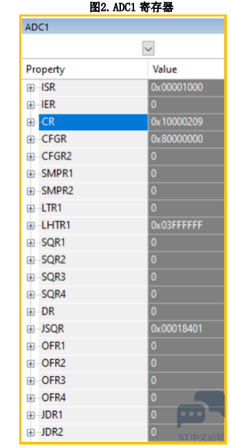

正常的使用 Cube 函数启动 ADC 函数为:HAL_ADCEx_InjectedStart(&hadc1),此种情况下 ADC 可以正常转换,无任何问题;如果客户使用下面的操作进行启动 ADC 转换则出现 ADC 停止采样:
# g1 a" ^7 M( {ADC1->CR |= 0x01; // ADEN =1- d0 b2 k) u3 Y
ADC1->CR |= 0x08; // JADSTART = 1( G* }% H4 A" t1 }7 J
寄存器无报错,而且 JADSTART 一直等于 1,但 ADC 没有启动转换。

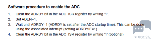

从 HAL 库中启动 ADC 代码看上去,实际 Cube 库函数做了很多判别,因此我们关心下ADC 启动序列在参考手册中的说明:

可以看到 ADEN 置位后需要等待 ADRDY 置 1 后进行 ADC 转换。; f) {, H7 q3 _9 v! [4 S8 x& p$ O2 C

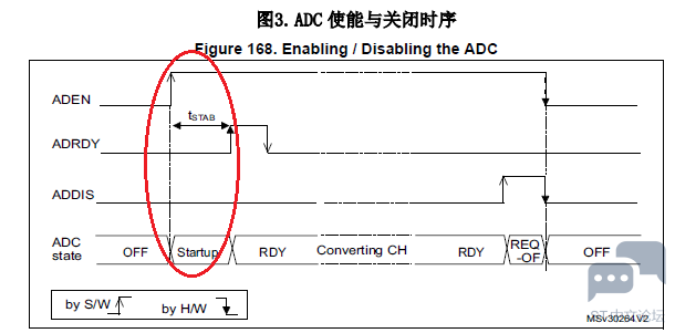

$ c: \& b* p/ c: n" ~; V! d从时序图上也可以看到 ADEN 后,有一个 tsTAB 的时间,此后 ADC 可以转换。客户的配置忽略了这个过程,导致 ADC 进入异常,因此需要增加必要的等待代码。如下所示:
6 \- a+ R& D2 F6 b% \7 I, UADC1->ISR |= 0x01; // Clear ADRDY! j& d" z9 K, K3 C' a
ADC1->CR |= 0x01; // ADEN = 1
+ [. W: x: [, ~  s  hwhile((ADC1->ISR & 0x01) == 0x00) ;// Wait for ADRDY == 1
' F: x- x5 Z$ J; fADC1->CR |= 0x08; // JADSTART = 1
