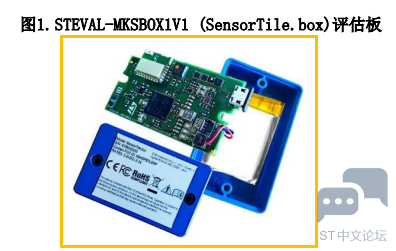

, N3 n/ J2 ]5 U9 {本文将使用 sensorTile.box 完成数据的采集。2 _6 ~, w- G  p& X

在 ST 官网搜索 STEVAL-MKSBOX1V1 可以查看关于开发板的基本内容,板载了丰富的运动传感器和温湿度传感器,并且具备 SD 卡,可以保存采集到的数据。板载的 USB 可以用于供电和下载程序,也可以通过 ST-LINK 和开发板连接进行调试和下载。, Q& c1 \1 C0 B& v: w  [/ M

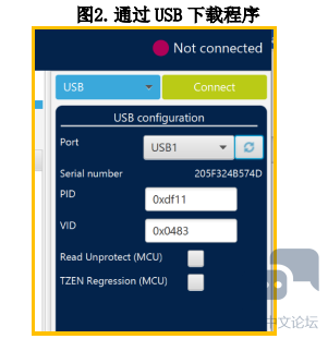

USB 下载程序方法:我们这里使用 STM32 CubeProgrammer 下载程序。首先确保没有用电池供电,然后按住板上的 boot 按钮,连接 USB 到电脑,点击 CubeProgrammer 中如下图图 2所示的 connect。

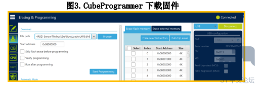

" T: k, G  F4 a3 @, g连接成功后,选择好固件,然后填写下载地址,点击 Start Programming 即可完成下载。如图 3:3 Z& Q# F9 k2 T' @9 N- v! t, s; a

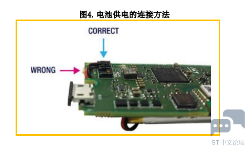

• 当使用电池供电,长按 PWR 按钮,可以开机或关机。在后续采集运动姿态数据时,我们需要使用电池供电。
  \* ~  _5 x* {  i) x4 Y6 O  p  c• 如有需要,可通过 USB 给电池充电,充电过程中,红色 LED 会闪烁。
