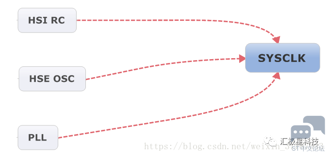

5、 SYSCLK时钟源有三个来源:HSI RC、HSE OSC、PLL;

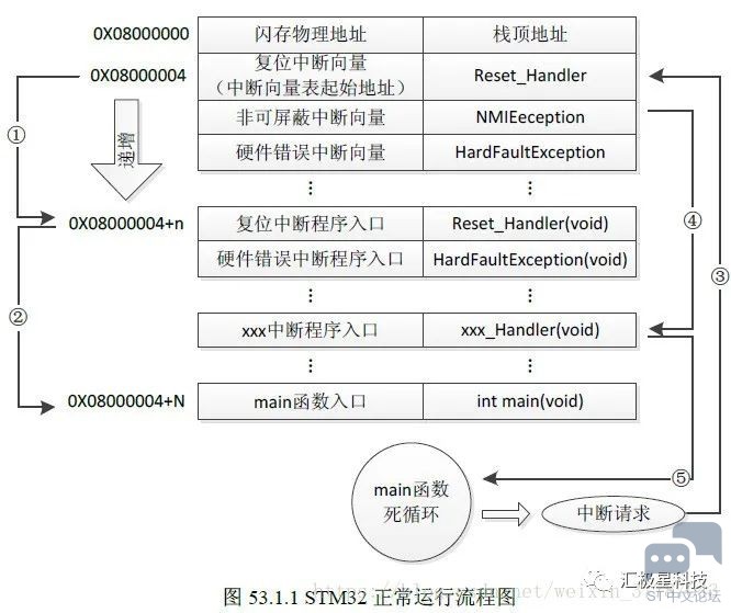

19、 系统启动从0x00000004开始,0x000 0000保留

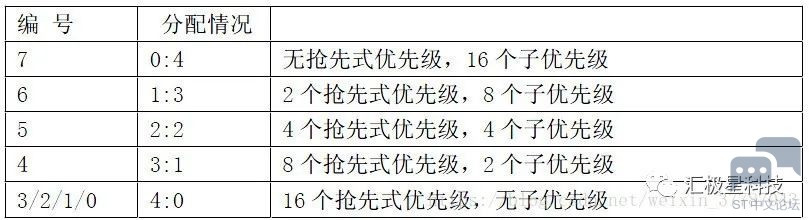

20、 (NestedVectored Interrupt Controller)NVIC嵌套向量中断控制器,分为两种:抢先式优先级(可嵌套)和中断优先级(副优先级,不能嵌套)。两种优先级由4位二进制位决定。分配下来有十六种情况:
2 r. h5 L9 C1 \# a9 I/ p  n9 S+ x
4 z9 f& u0 C- I: j, ]
21、0号抢先优先级的中断,可以打断任何中断抢先优先级为非0号的中断;1号抢先优先级的中断,可以打断任何中断抢先优先级为2、3、4号的中断;……;构成中断嵌套。如果两个中断的抢先优先级相同,谁先出现,就先响应谁,不构成嵌套。如果一起出现(或挂在那里等待),就看它们2个谁的子优先级高了,如果子优先级也相同,就看它们的中断向量位置了。原来中断向量的位置是最后的决定因素!!!!
22、 上电初始化后AIRC初始化为0,为16个抢先式优先级,但是由于所有的外部通道中断优先级控制字PRI_n为0,所以抢先式优先级相同,此时就不能嵌套了

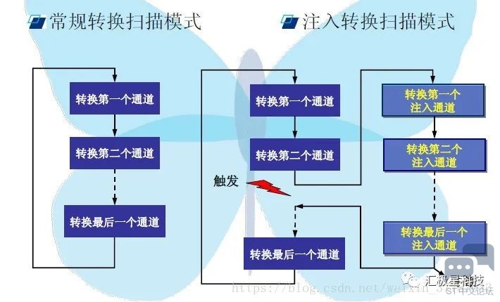

27、ADC的规则组可以自定义转换通道顺序和转换的通道个数。在实际应用中,有时候希望有一些特别的通道具有很高的优先权,需要在规则组进行转换的时候强制打断,进行另一个通道的转换,这样一组通道,叫做注入组。

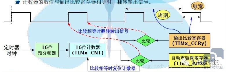

28、定时器的输出比较模式:Timing(冻结,什么都不做,普通定时),Active(OCxREF输出高电平有效),Inactive(OCxREF输出低电平),Toggle(比较成功后翻转电平)。

30、OCx=OCxREF+极性; ^5 Z  O$ ?- W! J/ t6 y  y# I
31、自动装载寄存器和影子寄存器:前者相当于51当中的溢出设定数值。而影子寄存器顾名思义是影子,就是寄存器的另一分copy。实际起作用的是影子寄存器,而程序员操纵的则是自动装载寄存器。如果APPE位使能,表明自动装载寄存器的值在下一次更新事件发生后才写入新值。否则,写入自动装载寄存器的值会被立即更新到影子寄存器。

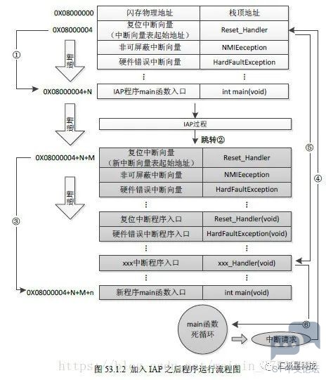

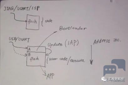

42、下载程序有两种方式,一种为ICP(在线编程),适用于JTAG或SWD协议下的烧写程序。另一种成为IAP(在应用编程),适用于很多接口(USB,串口,CAN)下载到存储器中,IAP允许在程序运行时重新烧写FLASH
43、FLASH分为主存储器(这里放置用户的程序代码)和信息块(启动代码),除此之外,还有一部分叫做系统存储器,这一块用户不可操作,为ST公司出产后固化,为系统的上电自举程序

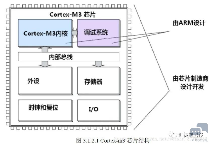

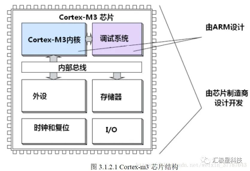

51、ARM公司只生产内核标准,不生产芯片。ST、TI这样的公司从ARM公司那里购买内核,然后外加自己的总线结构、外设、存储器、时钟和复位、I/O后就组成了自己的芯片。$ I6 |/ b1 T$ Q( p) d: w

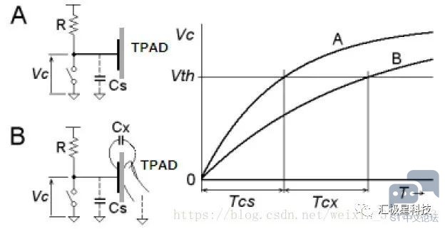

67、电容触摸屏原理:通过充放电的曲线不同来检测是否被按下。 实际的实验过程中,TPAD可以用一块覆铜区域来替代,通过电容的充放电常数来确定是否按下。9 Y( H' [/ F/ ~. a9 [

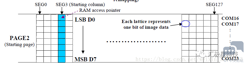

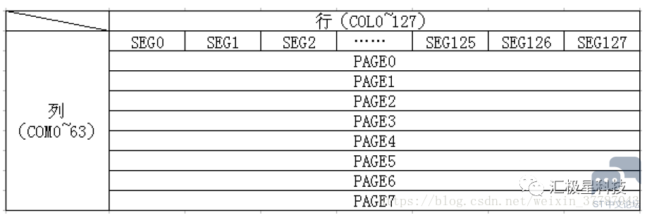

68、OLED,即有机发光二极管(OrganicLight-Emitting Diode),又称为有机电激光显示(Organic Electroluminesence Display,OELD)。下图为OLED的GRAM与屏幕的对应表;
& C. z* H4 w5 e
1 ?& E4 j( {. x
9 S8 B: F  P' \  t6 J
PAGE2单独列出来:

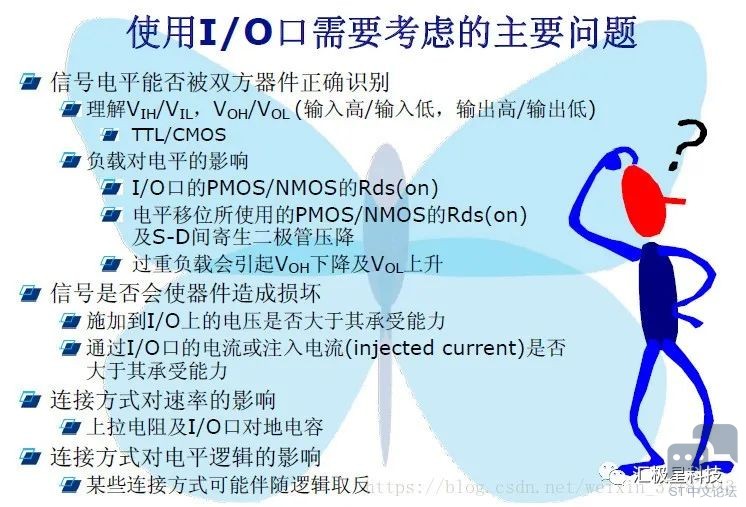

70、使用I/O口时应该注意的问题

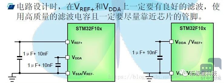

71、ADC的Vref+和Vdda与VSS,Vref-一定要加高质量的滤波电容,且尽量靠近芯片的管脚;

72、ADC分为规则组和注入组,前者有16个通道,后者有4个通道。并且16个通道公用一个数值寄存器,注入组的4个通道分别有一个数值寄存器。

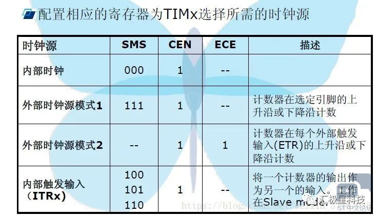

76、配置相应的寄存器为TIMx选择所需的时钟源;

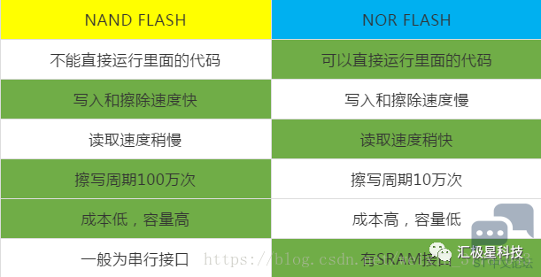

78、平时所说的U盘里的FLASH存储器有两种类型:NANDflash和NOR flash。

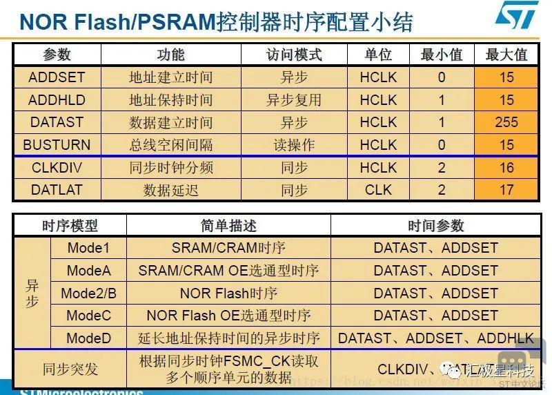

82、FSMC中的DATASET和ADDSET的设置需要参看外部存储器的时序图来确定。一般而言,DATASET指的是数据建立时间,也就是读/写信号开始到读/写信号停止(上升沿存储数据)的持续时间。(一般来说写比读快!)。而ADDSET指的是地址建立时间,指的是片选之后到读/写操作之前的时间,这是针对SRAM来说的,如果操纵的是TFT,不存在地址线,所以此时的ADDSET就是读/写信号结束到RS电平的转换时间。
% k: a: ]" J7 @+ a
% r( O! X0 G, Q4 q8 j
( v5 w# H9 A' @4 C7 _  Q# j: J

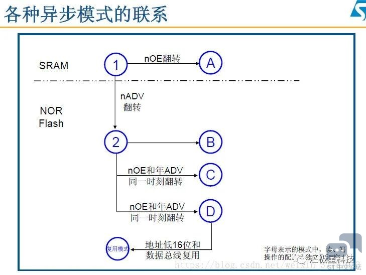

83、各种异步模式的联系;
  M; U" A- _4 z3 ^1 c8 f
5 a9 \& i2 J" k
84、NOR Flash/PSRAM控制器时序小结;
* H+ w- ~; j" M, v7 s' c/ O5 T
7 o" R& [$ w8 f( R
85、FSMC的三个配置寄存器:FSMC_BCRx(片选控制配置)、FSMC_BTRx(片选时序)、FSMC_BWTRx(片选写时序)。

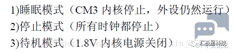

88、STM32有3种省点模式;
, G5 P/ x, ]& [: b
: @3 ~7 W6 l3 f
三种省电模式中,耗电量从上到下依次降低,待机模式的电流仅为2uA。
89、 从待机模式中唤醒单片机等效于让单片机复位,但是电源寄存器的值会有一个标志位指示单片机是被唤醒的,不是被复位的。

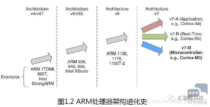

92、ARM处理器架构进化史;

93、 拿ARM7TDMI来说,T代表Thumb指令集,D是说支持JTAG调试(Debugging),M意指快速乘法器,I则对应一个嵌入式ICE模块。
94、 MMU作为嵌入式处理器与应用处理器的分水岭标志à具有内存管理单元的嵌入式处理器可以定位为应用处理器。这么说M系列和A系列的处理器的区别在于A系列的处理器具有MMU单元可以进行内存模块的管理。

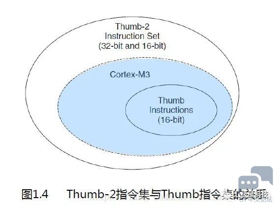

96、 这张图说明了:Thumb2指令集做了一件很伟大的事情:将16位和32位的指令集融为一体,兼容性非常强!(这么说CM3不支持某些32位ARM指令集??)

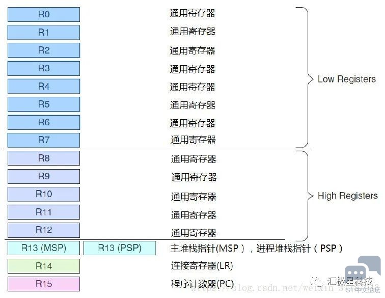

97、寄存器
; t  [5 @: V9 o0 D1 t! d& J
1 |9 S0 \$ e; H
98、MSP是系统复位后使用的堆栈指针,PSP由用户的代码使用。两个堆栈指针为4字节对齐!!

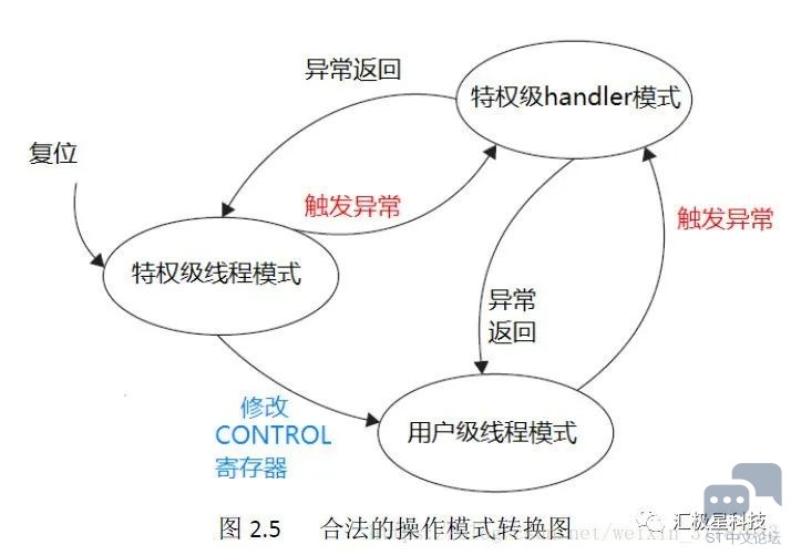

101、 处理器有两种操作模式:handler模式和线程模式。
/ v) ]. I$ E. {% i
6 [: M" S1 m9 g) @9 o. j
处理器也有两种特权分级:特权级和用户级。这张图说明了一切:复位进入特权级线程模式,如果有异常,进入特权级的handler模式处理异常或中断例程,然后返回至特权级线程模式。通过修改CONTROL寄存器可以进入用户级线程模式。

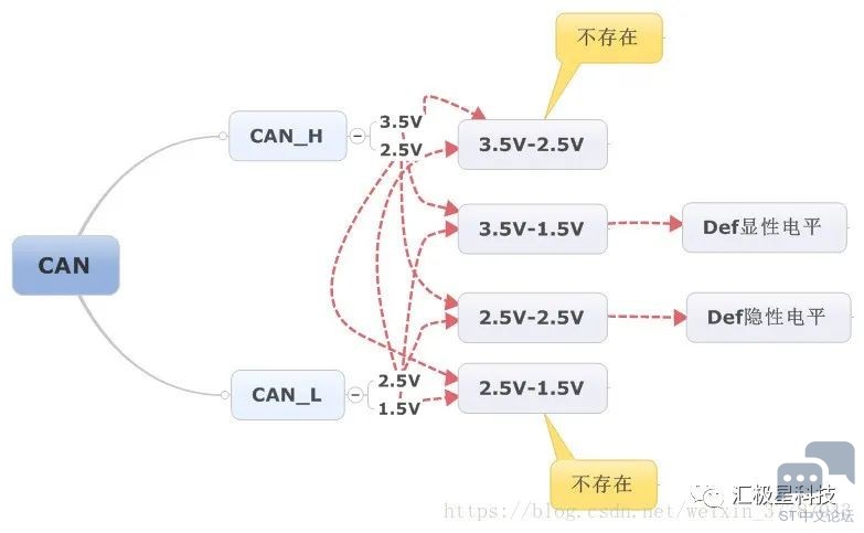

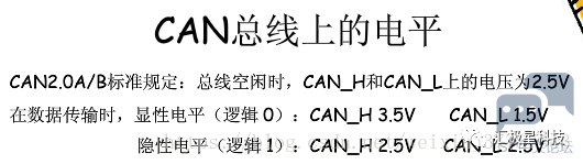

108、 CAN总线(ControllerArea Network)。CAN控制器根据两根线上的电位差来判断总线电平,总线电平又分为显性电平和隐性电平,二者必居其一。

111、CAN总线电平特性;

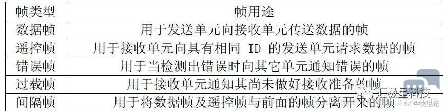

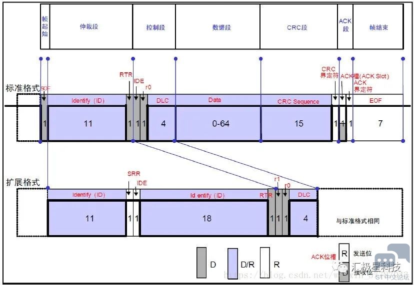

112、 CAN协议的有5种类型的帧:数据帧、遥控帧、错误帧、过载帧、帧间隔。其中前两种帧有标准格式(11位ID)和扩展格式(29位ID)。
! d* a) \/ C. V5 ?9 ^, |7 C8 N  v; F
9 z; H" R$ }2 e* C) O4 a4 k
13、CAN 数据帧构成:
(1) 帧起始。 表示数据开的段帧起始。
(2) 仲裁段。 表示该帧优先级的仲裁段。
(3) 控制段。 表示数据的字节及保留位段。
(4) 数据段。 数据的内容,一帧可发送0~8个字节的数据。
(5) CRC段。 检查帧的传输错误段。
(6) ACK段。 表示确认正常接收的段。
(7) 帧结束。 表示数据的段帧结束。

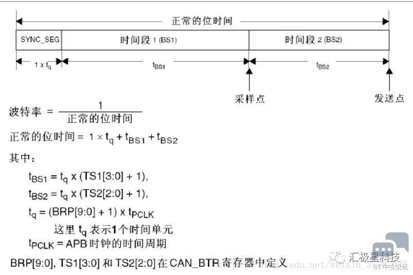

117、 CAN总线的波特率

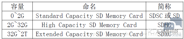

134、SD卡的分类:
1 M5 ]6 t# F% g' ^1 H
4 h" p) i* d; |& \3 m8 T* R6 _
一般的SD卡支持两种传输模式:SD卡模式(SDIO)、SPI模式。显然前面一种是专用模式,所以速度比较快。

141、STM32正常运行流程图;/ E0 N( _( B' M
7 a6 R; s' @( b- g% X
5 y* V( B6 Z9 C% i
3 ~; D8 `# N3 `4 v0 V* A9 j5 D
上图表示STM32正常运行的流程图,可以看到上电复位后系统从0x80000004处开始运行程序,这里放置的是复位中断向量,然后跳转至复位中断程序入口后再跳转至main函数运行用户的程序。
142、加入IAP之后程序运行流程图;
上图表示加入IAP后的STM32程序运行流程图。可以看到上电复位后跳到IAP程序的main函数处运行IAP过程(这个过程就是把下面灰底色块的程序代码烧进B区域à代码更新)。后面的过程和STM32正常运行一样,如果出现中断请求,还是跳转到A区域中的中断向量表中,然后再跳转到B区域的中断服务入口。

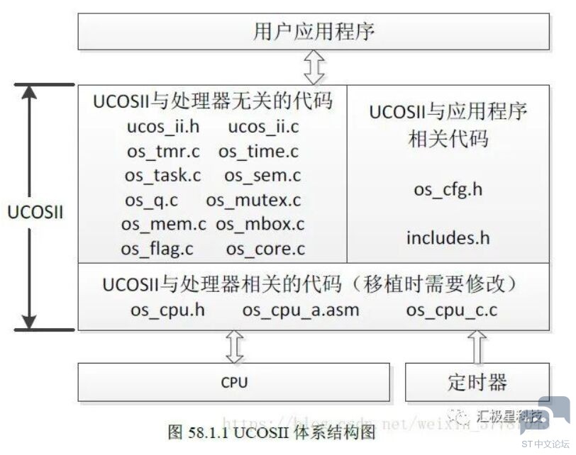

144、 UCOSII是一种实时操作系统,具有执行效率高、占有空间小(最小内核2KB)、实施性能优良、扩展性强和移植性强等优点。7 W9 {+ a5 Y- d
: w4 }8 G# a8 I9 v. ~4 F! {
! p: n- D- y/ m
UCOS具有多任务并发工作的特点(注意,任何时候只有一个任务能够占用CPU。并发只是任务轮流占用CPU而不是同时工作)。最大支持255个任务并发工作。
