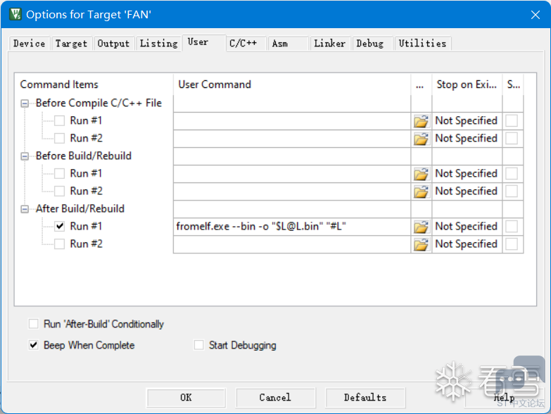

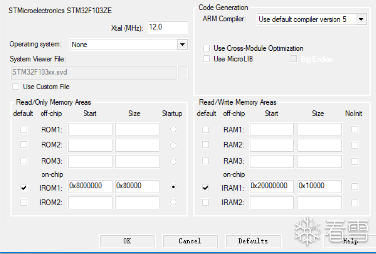

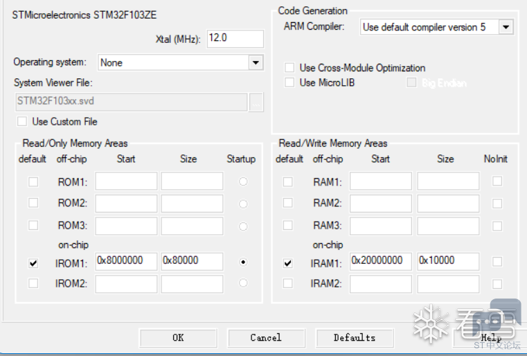

在keil的设置中可以看到固件的起始地址,默认情况下为0x8000000。另外,keil生成的是hex文件,hex文件是带有基地址信息的bin文件,如果我们要生成bin文件,需要进行如下设置:
7 m( Y; }7 W5 g% \( e; g" y+ T& P" l
( a, g' F) L+ Y! H1 _# d

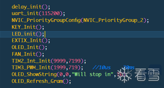

; d0 ^  t& ]0 h/ J几乎和源代码一摸一样,除了一些外设名用地址代替了。
1 |$ Z- a; i. X% q. g9 T
9 H+ z1 u. h' b: m! z

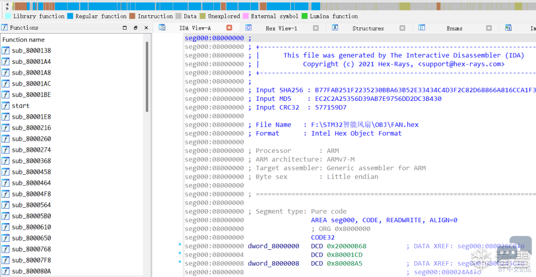

再看到hex文件:
" ?( [% D( l" ]/ Z& y0 F1 @( r1 I3 L
9 Q7 i$ K$ {' b( T. t

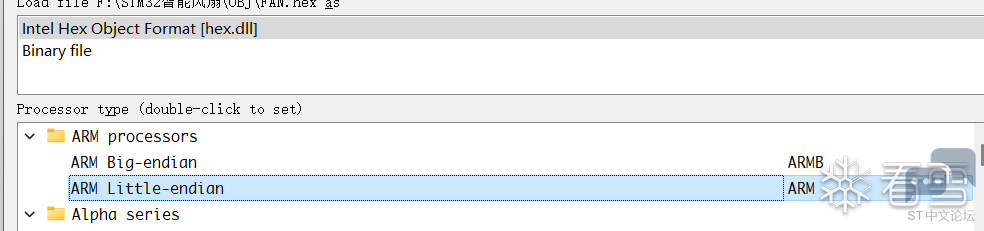

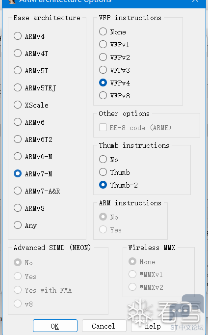

首先需要将架构修改为arm小端序,再修改一下架构版本,stm32f103zet6是cortex-m3内核的,armv7架构。
- s! o6 M& j( i* w! l5 e* q
7 t2 \- k: K, `# \
) G4 [+ p7 q1 ~; z9 q
修改完后加载hex文件。
5 i# A5 [% }! E' v
: q7 v5 i& \) H8 {1 s5 L" a8 i3 E6 }

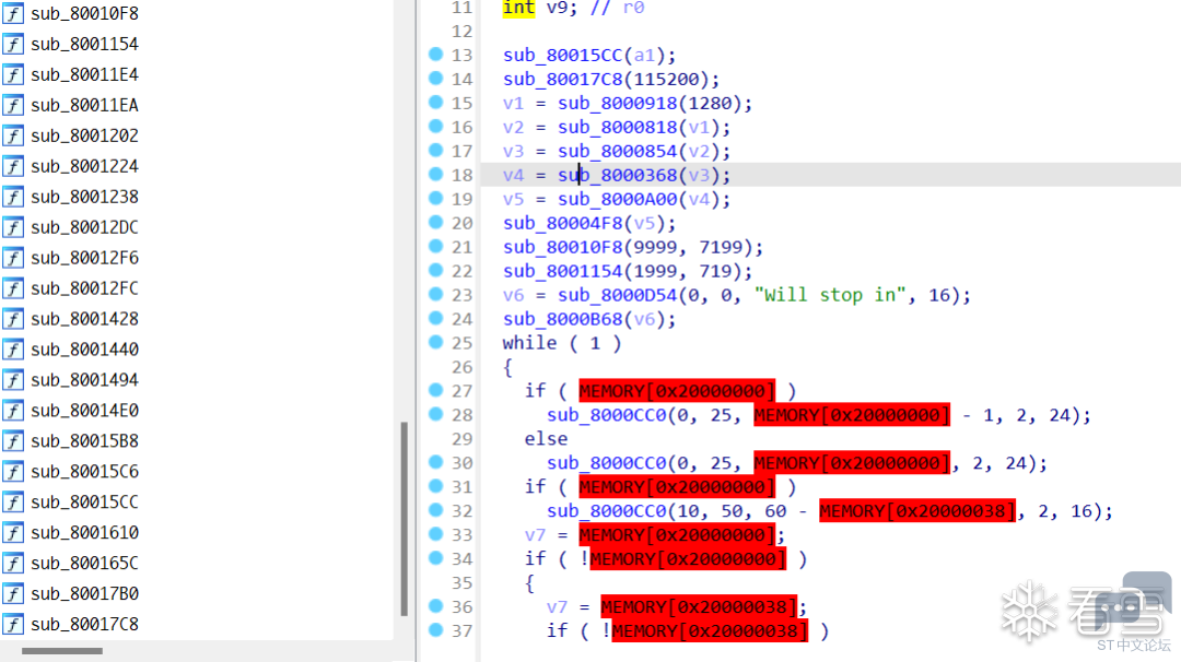

IDA会自动识别出基地址,能识别出不少函数了,但伪代码是真的难看。
) h7 r  @0 l! W# N
5 N( g( S% f6 q
基本上是看不出个什么东西来。

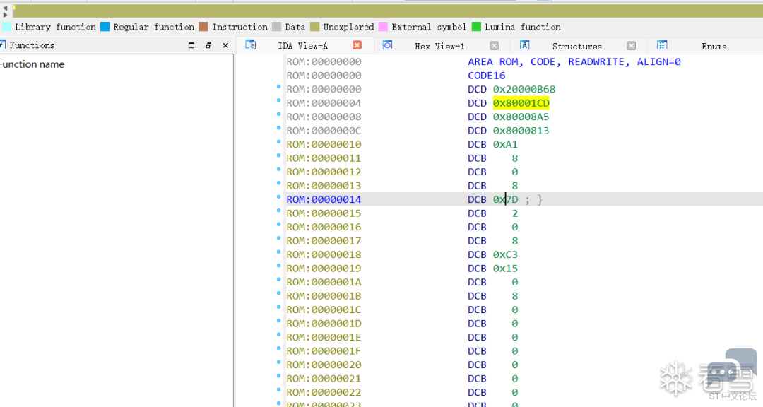

/ H: C$ a4 r- G: t% f" B1 A最后是bin文件。
/ d* t$ ~, k6 a/ o& o6 _; o% c2 o
/ |, t* D! H5 m& D% Z/ Y1 E% o' ~/ Z% N
bin文件去除了地址信息的hex文件,需要手动设置基地址。
" }1 l- f* e7 M- I
. ]( `+ j* Y* ^' G0 u" V

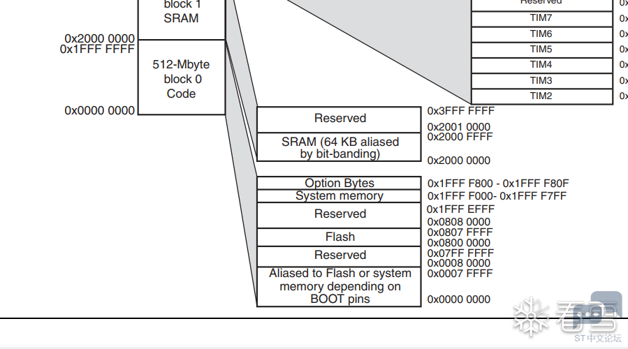

将基地址重设为0x8000000,这个地址怎么来的?可以看stm32f103zet6的datasheet。
% `/ C5 X) n" A1 S$ z5 ^9 t# ~* B$ v/ ^6 a
, H) _8 o: g) \& Q' k3 B( a
从0x8000000开始就是flash的空间。
3 Z# I2 s* E8 o2 _/ \* Y
重新设置加载地址之后再将其按照代码解析就变成了hex文件的样子。

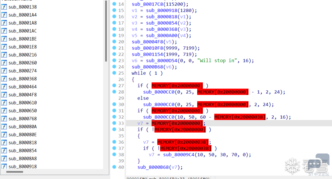

但此时存在很多标红的地址,这是因为这些地址在IDA中并没有设置,因此IDA将其解析为非法地址,标红了,我们现在要做的就是手动添加一些段。

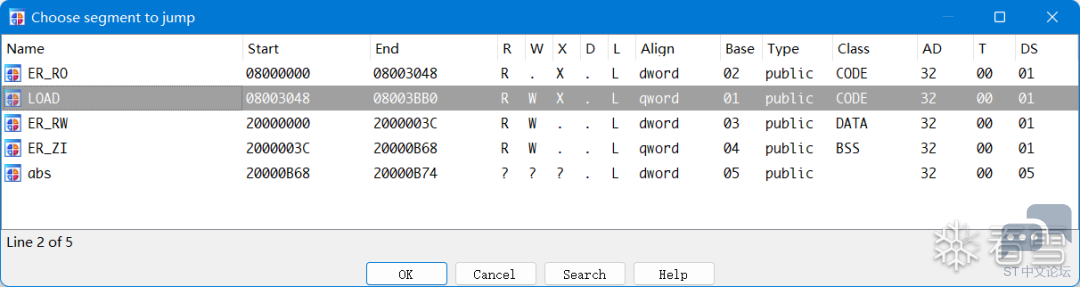

在axf文件中,IDA解析出了如下几个段:
# n. q1 P# Y0 O$ \" n" d- W
$ V8 e, Z) h# O: J4 p, ?
单片机内存被总分为flash(rom)和sram(ram),flash里面的数据掉电可保存,sram中的数据掉电就丢失,sram的执行速度要快于flash,flash容量大于sram上方的最低内存地址,最高地址,都是在flash和sram中。

在datasheet中一样可以找到sram的起始地址,为0x20000000,结束地址为0x2000ffff,我们自己添加段不必像IDA自动分析的那样详细,一个sram的段即可。
3 N$ u  h4 p, O* F
也可以在IDA启动时设置好固件加载地址和sram的开始以及结束地址。

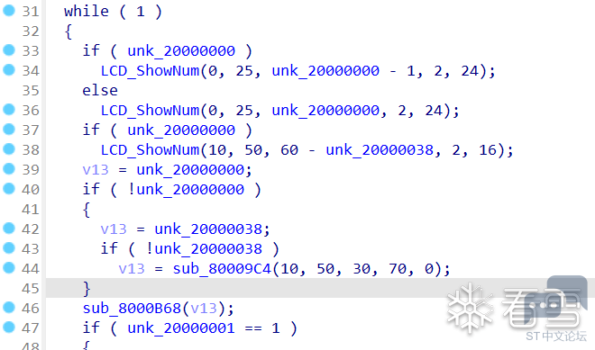

1 Y2 d# Y* H; N( V7 R添加了sram段之后,红色的非法地址消失了,如下:

下一步,我们需要恢复符号表,由于bin文件不存在调试信息,所以IDA生成的伪代码几乎没眼看,为了方便我们的逆向,我们需要恢复函数名以及导入一些结构体。在这里就需要用到axf文件。
在前面我们看到axf文件几乎和源代码是一样的效果,里面有丰富的调试信息,当然,我们不使用这个课设的axf文件来恢复bin,这样就太刻意了。
由于我这个课设使用的是库函数来开发的,所以就不能使用stm32cube生成的hal库来恢复。具体该怎么恢复?我们采用bindiff来恢复符号表。

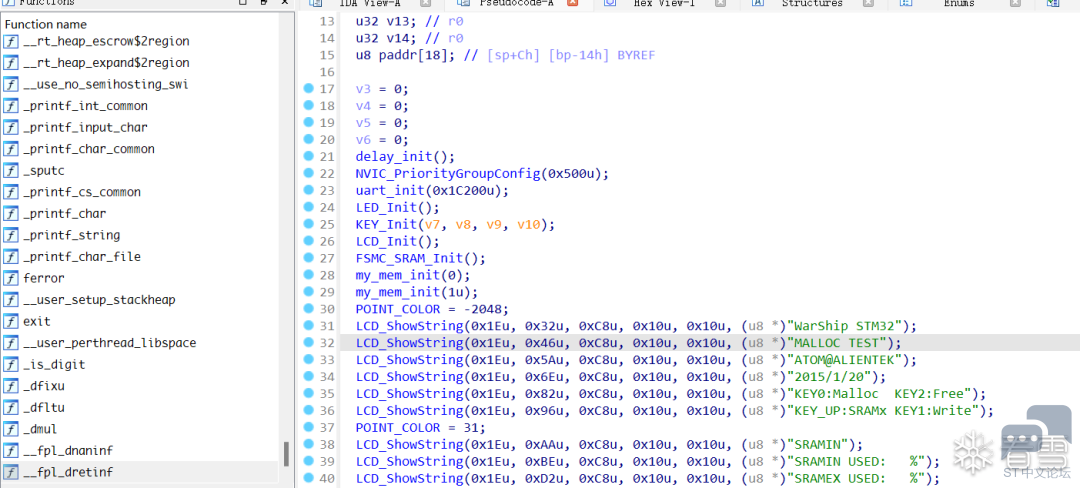

如果有闲工夫或者是对stm32的开发非常上手,就可以自己写一个demo,尽可能多的使用到各种库函数,然后编译出一个axf文件。我这里的话,由于好久没有用stm32了,开发起来有些生疏,所以就不自己手写了,我选择捡现成的项目。我学习stm32的时候买的是xx原子家的开发板,他们提供的例程也是非常丰富的,有五十多个,由易到难,涵盖了stm32开发的方方面面,因此我就直接拿这些例程中的一部分,编译出axf文件。比如下面这个内存分配的例程:2 B/ Q, m/ E, K9 i3 G
; U! ]& R* s# z; Z% E0 q( U; P+ g
: C6 s( h: J! c: I( p+ `

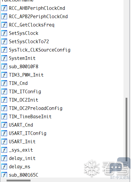

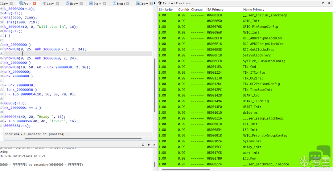

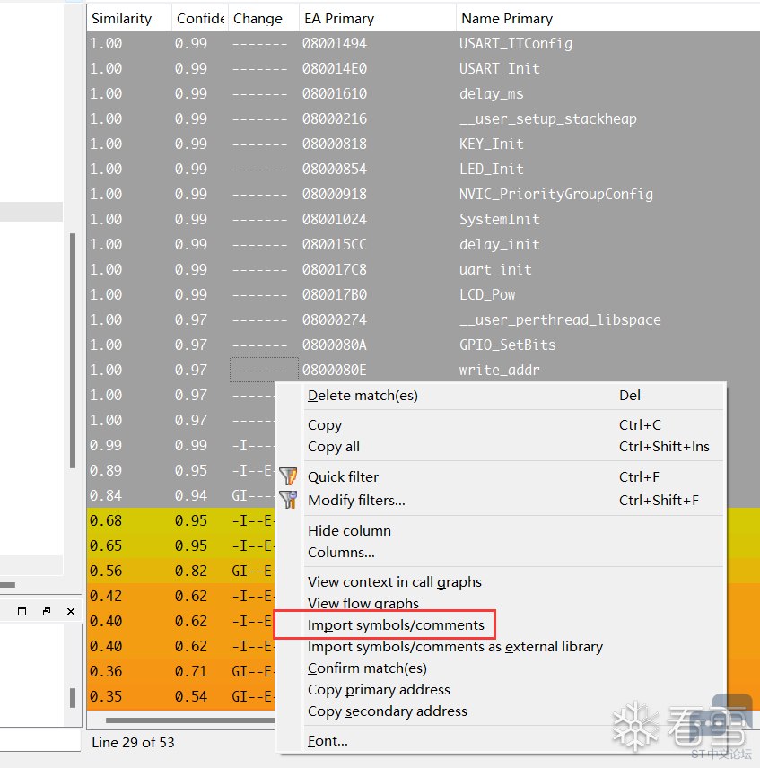

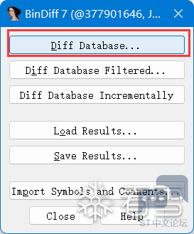

可以多选几个例程,能涵盖更多的库函数,将这些axf文件用IDA打开,然后生成idb文件。然后在我们的目标bin文件中,使用bindiff加载idb文件。
8 }6 i# I9 P! [5 R, l
, M4 \# |: @" Z
选择一个idb文件,然后会出现这样一个比较界面:
1 u% d# I9 h: w- q" f3 u* h  T4 \6 k
9 d- i8 ^6 D2 a* y
选取similarity大的函数导入到bin文件中。
. J& w6 r! v( S
' d7 t0 s; ^7 r

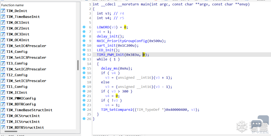

导入之后实际上就能恢复大部分的函数名了。
1 _# U! L% Z9 T& W! S3 \
1 S% D) t- ]* a  ~
但实际上,由于我这个课设的开发中使用了一些xx原子封装好的初始化函数(相当于xx原子对原本的库函数做了二次开发),例如uart_init,delay_init这两个函数均是二次封装后的函数,所以恢复出来的函数会比一般情况下多一点。
4 H1 w, n" F, {1 \' |多使用几个idb文件进行恢复后,已经可以看了。
: \% G( g& J& G' L
# V1 e" K+ z! L' N0 a
. Y* u* G; w+ t1 ]

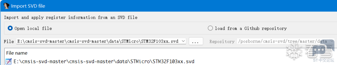

五、导入SVD文件,恢复外设结构
6 l# t5 B& i$ |! w2 o) a0 h# ?. W
但这还不够,我们还需要导入SVD文件,啥是SVD文件捏?
3 T7 c1 C! ^& X( q8 c7 D; C6 P  K3 Y  z7 _2 p2 P5 D5 H
微信图片_20230221210459.png 3 R9 A6 R0 A# X  f
2 ]/ ?& z& ^3 j& w2 B. _7 i

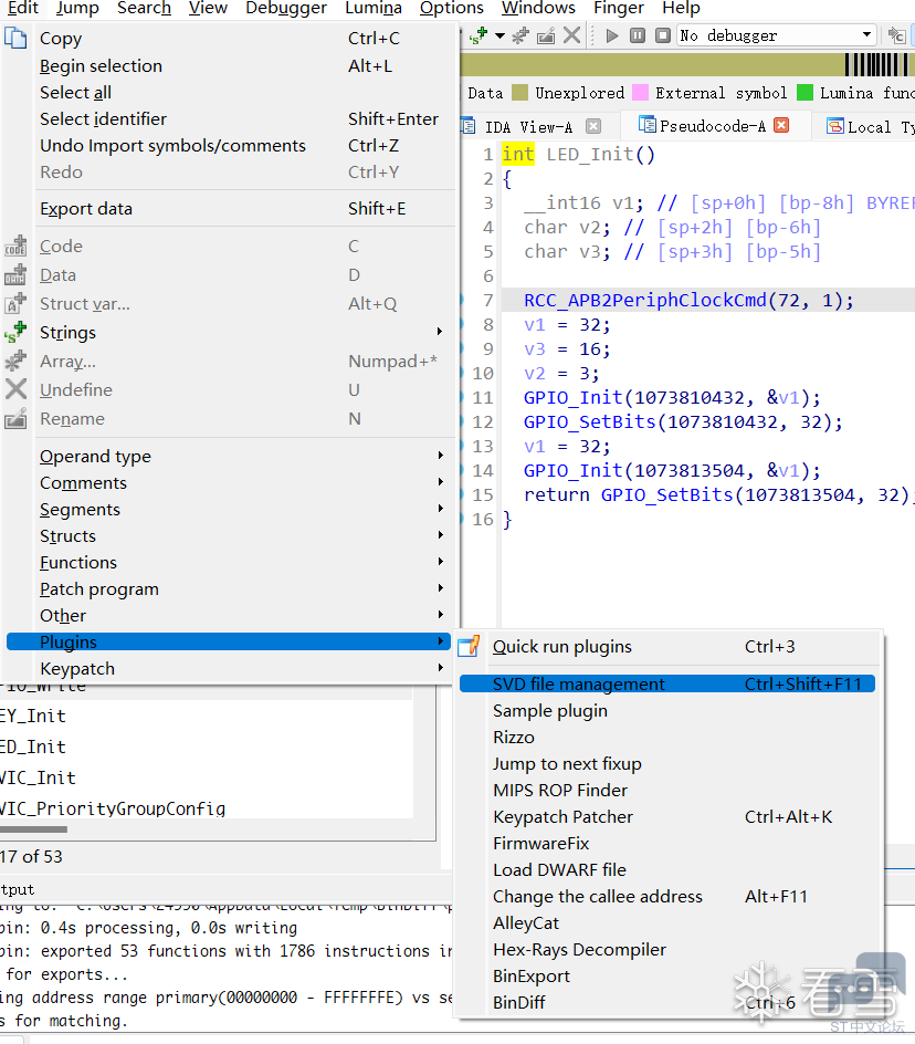

在IDA7.5以后,就自带SVD文件加载插件了,如下图:
% Y# R) n: s( \/ M9 r0 U
微信图片_20230221210453.png ( V# X  m6 L! F6 t- Q
/ I0 N: g4 L& Z
打开之后如下:
: c+ E8 j3 Q! Q; s5 ^
  x8 _) [8 U5 P4 e0 Y

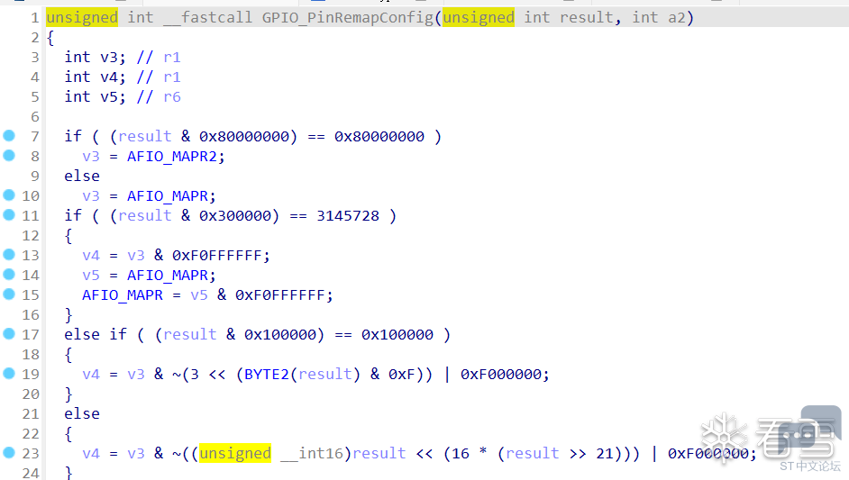

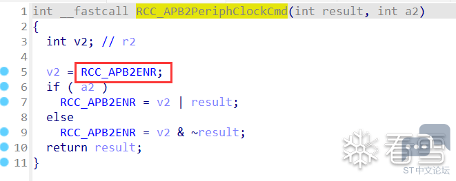

我们可以自行下载相应的SVD文件,或者加载GitHub上的仓库,我这里选择自行下载然后在本地加载。下载链接是这个:cmsis-svd

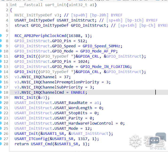

: ~  U0 j; @0 C5 [& G1 o- D选中想要加载的svd文件之后,IDA就会自动恢复bin文件中的外设结构,体现在伪代码中就是这样:
; B, {9 M' o( i1 p
4 N( C9 w3 z5 J% ?# G7 M
3 ?$ O! u' G" R! Q; X
这样:
* J+ k+ l: m6 U4 ~' z
4 p7 i; ?# P3 @" s3 b" s( G
当然,也不是所有的外设都能恢复,和axf文件中的肯定是有差别的,但对我们的逆向已经起到了很大的作用了。

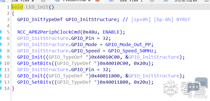

六、恢复结构体
+ e4 V0 H3 l) F0 L/ m

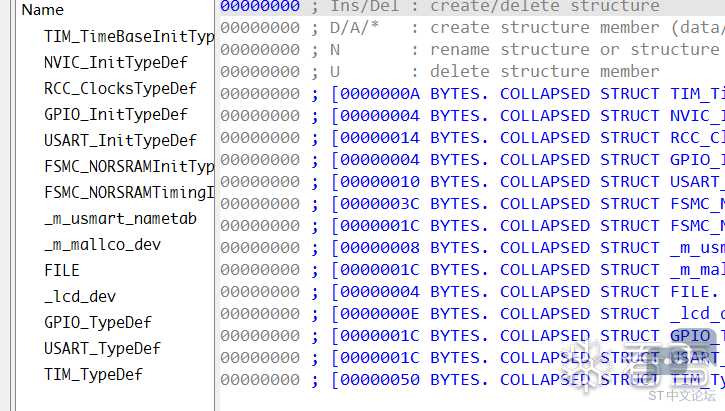

打开某个例程的axf文件,可以查看下其中使用的结构体。
! ~  P% R& j( i3 S( v4 _
' s: W- F, ]4 Z. D6 \  o
这些结构体中,有TIM_TimeBaseInitTypeDef,NVIC_InitTypeDef,GPIO_InitTypeDef,USART_InitTypeDef,GPIO_TypeDef等是我们经常使用的,用来进行定时器初始化,中断初始化,IO口初始化等等。
, @* F4 c3 I2 P1 W3 e1 m

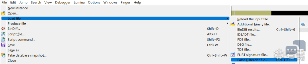

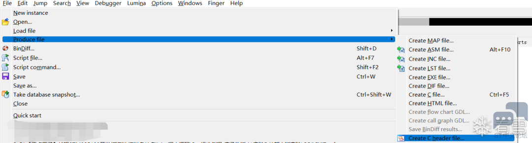

我们生成c header file。
0 z( w2 D& f7 C( z
9 u8 D& j1 `- ?9 b

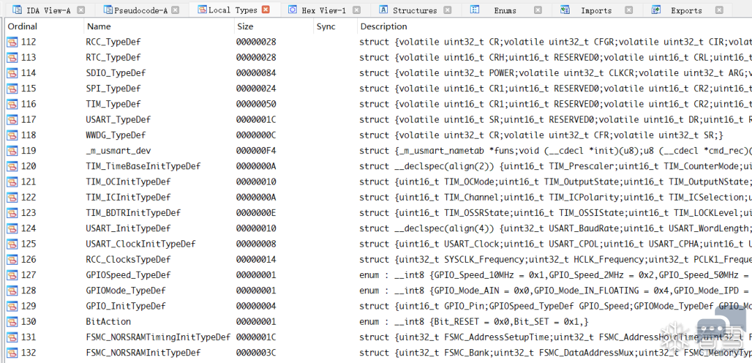

然后在bin文件中解析生成的头文件:
3 X) E  K/ |0 h  U2 a( G3 A: d' |4 a
2 {) G3 c- b! N- \5 s8 r5 R7 @" y' l2 v5 L3 l; n; K8 g$ M
然后在local type中就能看到不少结构体了。
( O( s% e& K, q+ O3 y, N7 [
( K+ c$ l7 m& a; d, ~/ r/ s0 j# D  W7 z' H6 j* d" ^: s, C( }

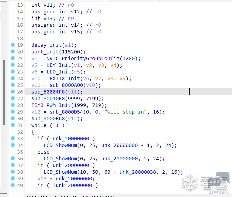

光导入了结构体还不够,我们还得手动将IDA的伪代码中的变量重新设置类型,怎么确定某个变量的类型是什么呢?需要结合库函数的变量类型来设置。0 P3 W1 ]( L: o6 f( Q* N5 P# ~
% ^3 U4 f: f. o0 X6 X* _: r* T
以GPIO_Init这个函数为例:
2 d5 w6 s/ c$ X% ~2 y' I1 y
6 p5 J( ^& e' E9 L. w9 \8 I# d7 x( ~% r# W7 F
8 a! b* C$ M/ b7 W, x

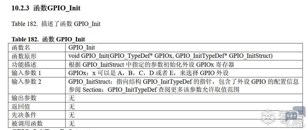

我们打开固件库使用手册,找到GPIO_Init的原型。
4 j; X( q' l9 T* G+ B- C4 }
微信图片_20230221210419.png 7 p0 D7 a6 S$ |4 m
5 @3 `4 O; p: I; Z
可以看到原型为:
  1. void GPIO_Init(GPIO_TypeDef* GPIOx, GPIO_InitTypeDef* GPIO_InitStruct)
/ y1 P/ q7 R/ C) }- `4 _

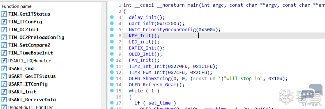

第二个参数为GPIO_InitTypeDef类型的,因此我们将伪代码中的v10的类型修改为GPIO_InitTypeDef,剩下的结构体我们也一样可以使用这样的方法来恢复,只要有固件库函数,我们就能够恢复对应的结构体,效果如下:
6 M  c, {9 U0 i" l3 [$ e; R' h
0 H0 z  _3 r* J; a! P* d$ A& F
效果还不错。
