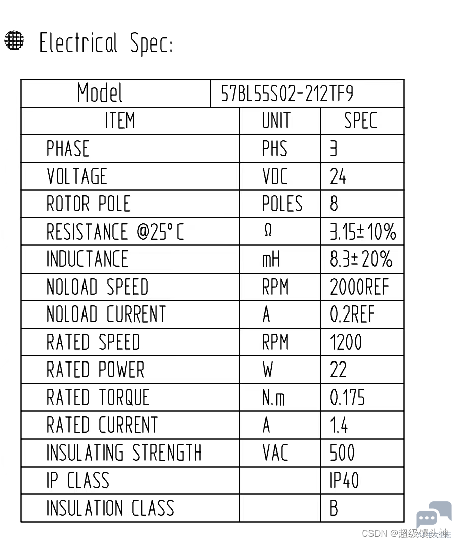

一、电机更换4 g, U! l+ u/ k& U( J: X
电机更换型号,我采用的是57BL55S02这个型号,具体参数如下( H/ C6 m6 |' H& B6 _9 G2 o8 G+ L
! ?7 S4 A2 j! g
2 U* e1 s/ C1 E8 W3 W d9bea000bd6a40efa743bdcc8e4dbb80.png $ W" Z/ {2 m# ^0 M
& h5 y" {) ]4 L具体参数0 s: ^4 D3 _- h! F& e

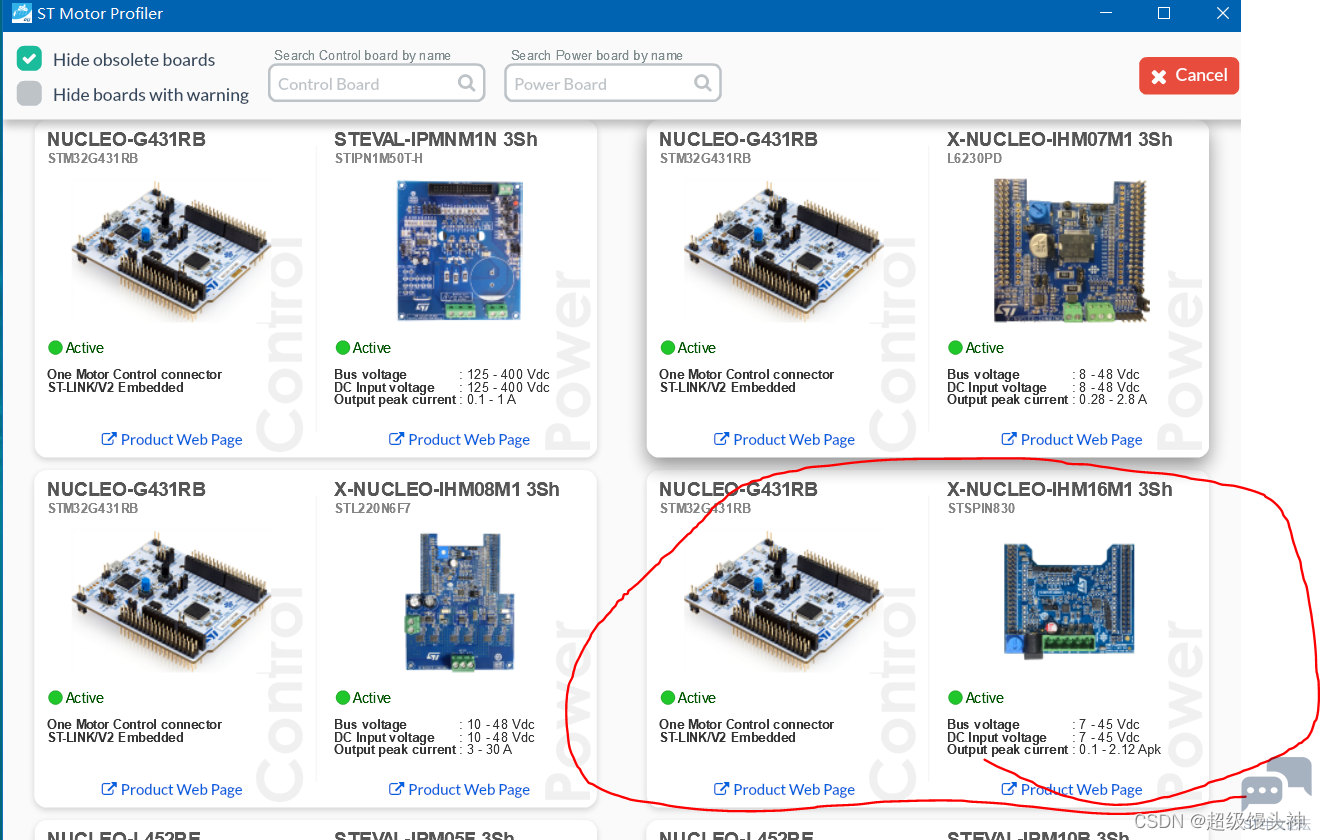

7 ~( n8 P4 t( U3 Q9 f, L$ c3 s二、Motor Profiler开发板选择
: }( {% \* K! A8 \  z$ c2 b选择开发板型号% v5 r6 S) ]6 ]/ g& v
, {! x( ?5 G3 u+ Q
, |% C# U- a# N0 d! A7 \% N9 c/ B* I+ I

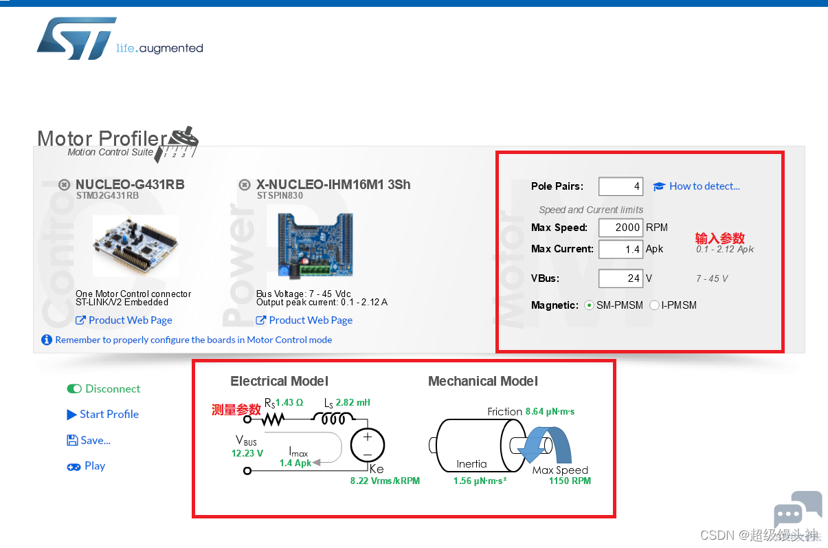

三、下载程序+ B& m) ?0 P5 b% p; w
输入参数后,点击左下角connect连接系统,然后点击start profile,电机就会开始旋转,然后就会得到测量的参数
* ^8 W! V; Y- X5 ?% r, `% Y+ ]
! b1 Y" ^' U, Z3 s" x- g4 M
584a66f53bb54682b30393f74b1564db.png ; y6 z: Q! e8 j; C1 S' E
; i/ [( g. D3 p+ p四、几个问题3 }1 {# C5 v) n9 x0 w
1为什么设定是24v,但是测量是得到是12v?
- `$ R! A8 u1 F: Z* J+ U, X因为套件给那个电源是12V 所以测量得到的只有12v 要是你想改变直流母线电压,那么你可能需要一个外接电源0 T3 I7 ~( w- F( h
2测量得到的数值和给出数值不同,那个参数正确?
4 T; c' G* _) G1 V" h2 v& \都正确,因为单位不一样,但是你如果后续要调试,需要采用测量参数,因为给定参数是目前你得到的实际参数: q5 R$ \) a2 q3 I
