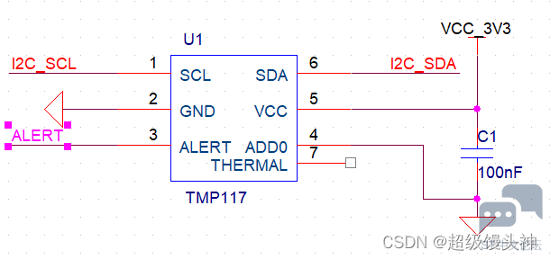

一、硬件原理图
" R) m, \8 \) B& x+ V# s* v) A) C5 c# s6 L8 k
( k5 p3 G7 }9 H
; X9 L3 n# G- r4 s: A5 S就两根数据线SCLSDA读取,ALERT不涉及温度计算$ D  N: \1 ^. N( H* i4 Y

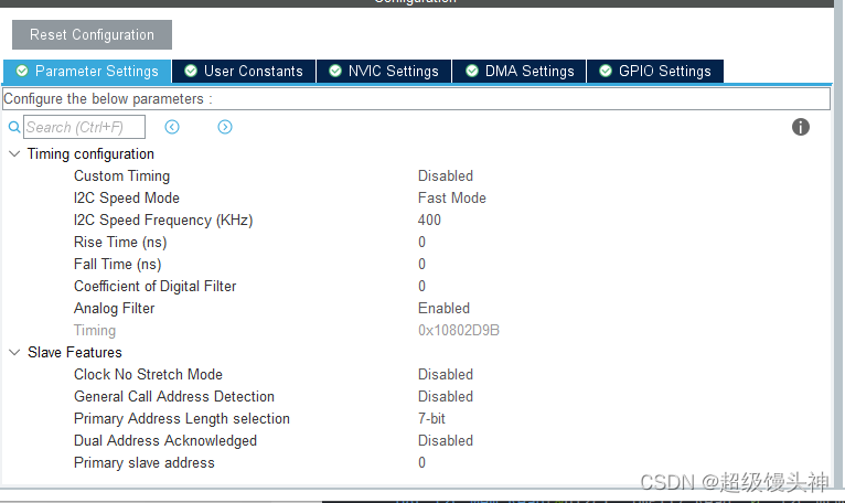

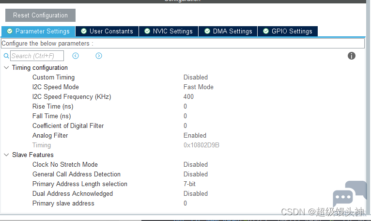

二、CUBEMXI2C接口配置
$ T8 j# \2 @# r
+ H' h# _7 }% M
1b44746d83f44b51bad2fc58a4bba1b5.png " M+ ]) Q5 F) ]  I) i- s0 u: c2 c' E
( ^# }8 _+ Z% K. t1 }
1b91151f0bbd45998e01c993e6601287.png ; X( N+ n1 ~+ Z4 S" C0 J
) r( D" b3 {9 ?3 n8 K; W4 b按照对应GPIO口配置
