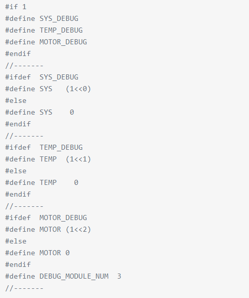

在.h 中作如下定义
  1. #if 1
    6 C7 X, r0 s% W! ~% I' b
  2. #define SYS_DEBUG5 N8 g9 h1 q" e7 ^2 A- o) R+ I4 t
  3. #define TEMP_DEBUG" f# t, X" z! s8 y  k
  4. #define MOTOR_DEBUG
      z2 ?7 [9 ]( ~3 m* d$ P; v+ G
  5. #endif
    ( p3 P5 w# ~, U6 }& c: [% @8 `
  6. //-------- p' H0 D* B2 v- V
  7. #ifdef  SYS_DEBUG
    ) [" B0 p: a: P
  8. #define SYS   (1<<0)$ D% h3 K8 [0 w- D$ \+ k
  9. #else
    % `8 b/ ]6 c0 T: i
  10. #define SYS    0
    & Q) o' T$ |# Q% q  J7 f' `. m$ x) X
  11. #endif0 Q5 Y  t# Z6 J! Y- u$ W
  12. //-------
    . H' Y4 d7 @* m3 H" v& a
  13. #ifdef  TEMP_DEBUG
    + i" K& v4 p( z  D6 H
  14. #define TEMP  (1<<1)
    # ^& d( g) T+ |4 ^5 j
  15. #else/ U# X) V7 G& }& |* F
  16. #define TEMP    06 U) E! M" }" `% u6 N
  17. #endif
    , s8 o9 U" n  A+ I4 p* G* b& o0 j
  18. //-------
    % u" W$ B* F9 A4 y5 |
  19. #ifdef  MOTOR_DEBUG; B) {/ ~9 ^$ p1 W
  20. #define MOTOR (1<<2)
    & D& |! v; M: b$ r) a6 @
  21. #else1 \2 g" w7 x( _0 r
  22. #define MOTOR 0
    / r6 e" y* b  D4 M5 I3 w
  23. #endif( r$ W* Z# W6 `8 P
  24. #define DEBUG_MODULE_NUM  3
    + `: ~% {  D5 N4 m" X5 ?( P8 A
  25. //-------
6 P1 a5 j2 b" I) C& v) M- s
其中通过最上面几个宏定义你就可以选择性地打印需要的模块的调试信息,不要打印的直接屏蔽掉就好了,如果再增加模块,只需再多定义一个宏,然把模块数量增加,并在字符串数组里依次添加此模块要打印出名称。
