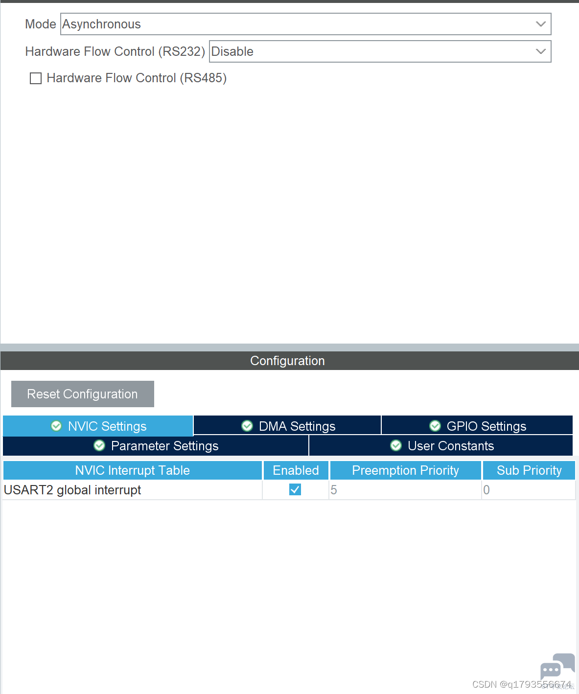

( y! }# w- i: R1 [+ J! X1.cubeMX配置串口,使能串口中断& S: M2 t; C- o" T
8 ]& A  f  l) N! I0 I+ f7 z, K2 V
0 k1 R$ ]/ F# W/ _; u; }

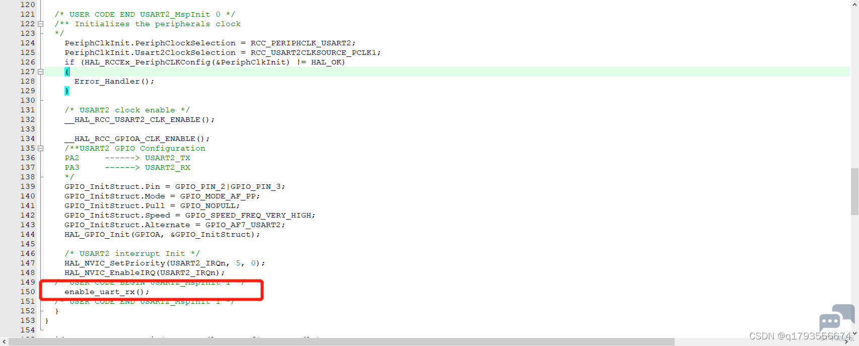

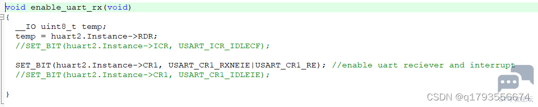

7 G/ |6 U0 S8 R# _2.在cubeMX配置好串口后,还有在初始化回调函数里使能串口接收和RXNE中断,注意IDLE中断不要在这里开
1 n; H, g- N3 K* e1 Y$ ^$ R
8 x  `# [" k3 W7 @% {, y

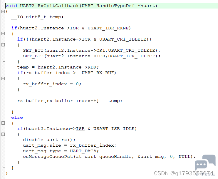

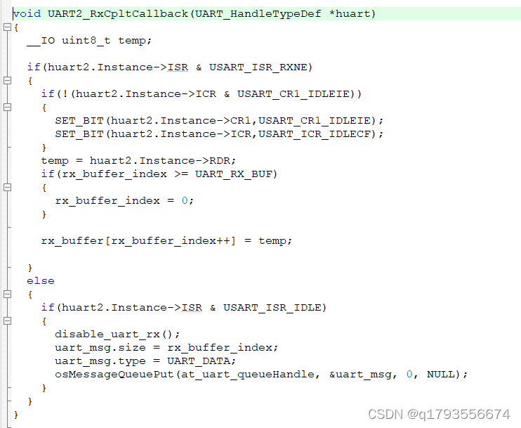

2 T+ U  a5 P4 A3.RXNE中断回调函数: L) c: Q' a1 U5 O
; ]( `5 ?+ Y+ F- \5 v
8fec8db6079746bd9d691399f640f2ce.png 7 g9 T+ N( _# K' @2 r7 C: n
6 W& c; |7 A& f9 k9 u8 g注意:IDLE中断不要在初始化串口时开启,要在第一个RNXE中断来后开启,不用IDLE中断时要关闭
