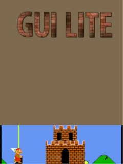

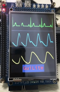

1 Gui移植结果
    一些演示效果:

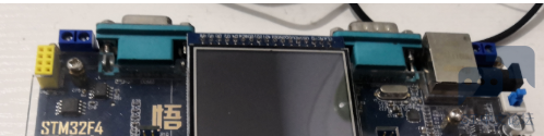

3.1 所需硬件
STM32F407开发板
( f+ E9 J; ?5 z* _8 n
OLED屏幕

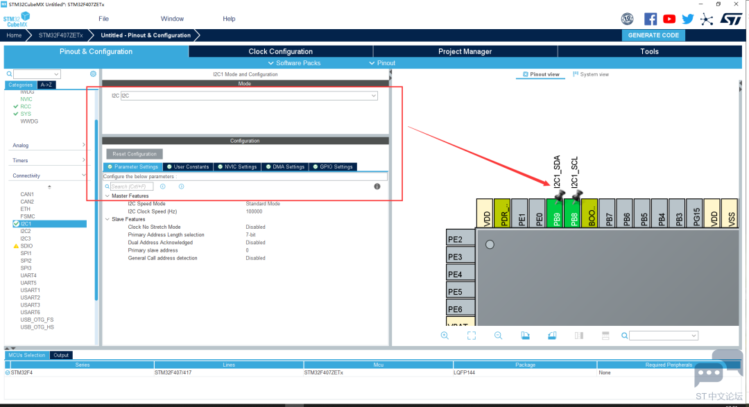

    这里我使用STM32CubeMX 对开发板进行外设配置,开启STM32的硬件IIC,这里我用CubeMX开启后如下:
7 u+ B( D2 D, B
" Q: f1 Y% W  N! r
2 T: [7 n9 S8 _  x
4 ^$ K3 k6 n! O; a/ g

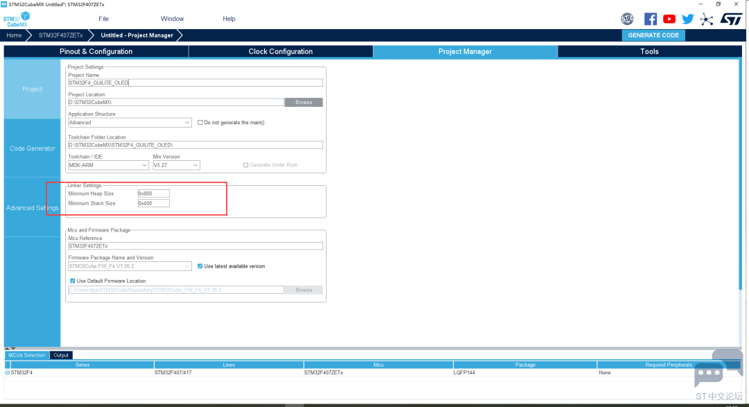

   配置完成生成代码,同时将分配的堆空间增大:

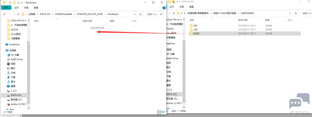

代码生成后,我们复制正点原子的OLED驱动工程代码到Hardware硬件目录下,自己创建一个该目录。
' ~$ U6 u- Q6 z
. z) M/ u; @9 r+ a5 y

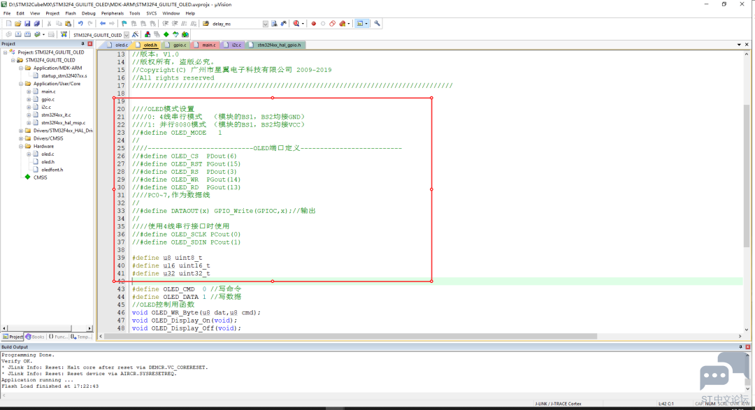

在MDK里面添加文件,然后我们进行修改,注释掉头文件里面关于端口的定义,同时添加三个类型宏定义。2 m5 Y, i! H# q9 K

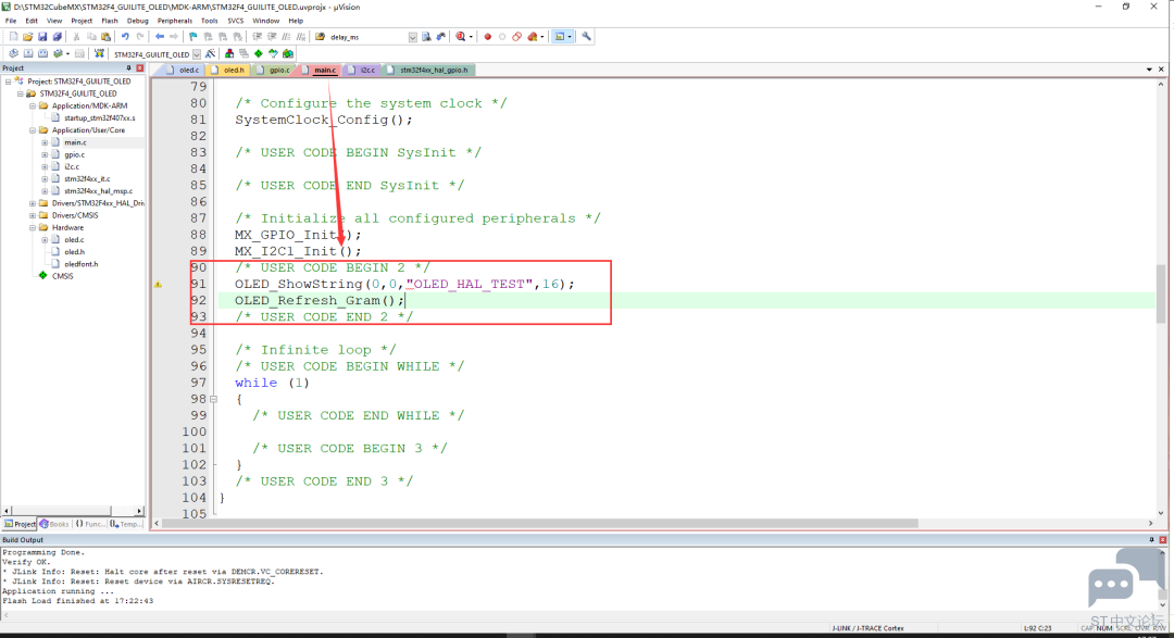

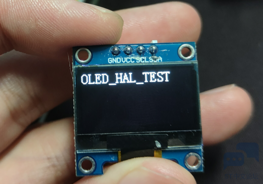

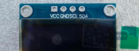

然后在main.c文件如下位置添加oled测试代码,记得添加头文件和头文件路径。
/ V: F5 [1 D7 x* w2 A( i* ~9 X' `$ T- _4 @& t' Z' z" @9 _
7 N2 m6 i7 c4 W- O: ?3 i9 d
0 V4 j4 N& D" V# u( d( Y3 B5 K
   下载程序,观看现象:0 }  y7 D  j" t5 @: ^1 X# h  j$ p% b
- q% D) r" e% j- v# g
6 L1 \& q: E$ H; V+ y6 g3 w% d& e  z
) T5 a8 |& C! V. q) D$ |
    此 OLED 驱动的准备已经完成,下一步就是移植 GuiLite。

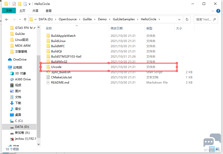

2.3 例程移植

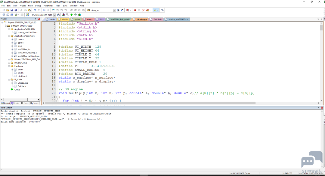

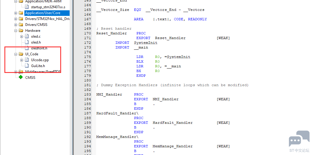

    首先,我们上GuiLite的例程展示官网:GuiLiteDemo,选择Hello例程,将其中的 UI_Code文件夹复制到 Hardware 下:
! V" Q+ I5 A. }4 F4 X) U# Y
3 Y, T3 H: H  W( g, W: @
    在 MDK 工程里面导入UICode下的GuiLite.h和UIcode.cpp文件。
* g: B/ q0 o( {+ B2 ]
. c. A9 ?1 t! E; h3 K# @( `7 B' V

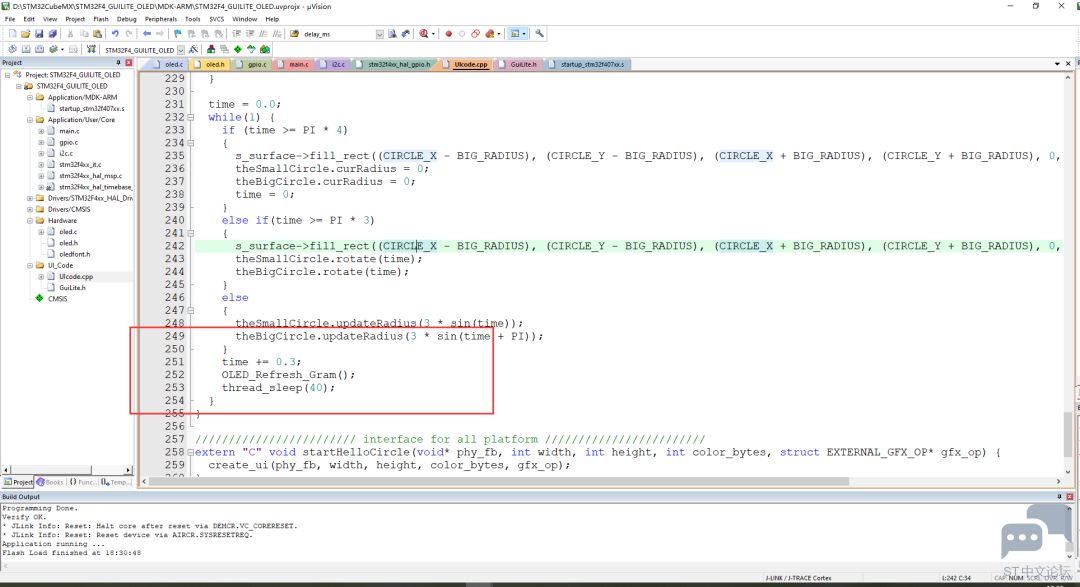

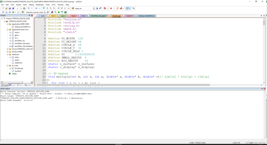

然后我们修改UIcode.cpp文件中的代码,添加OLED头文件,以及在UI执行函数界面处添加OLED刷新函数。
( B& ^0 U% b/ }7 N. V/ N6 |
3 J$ K& T' r  G

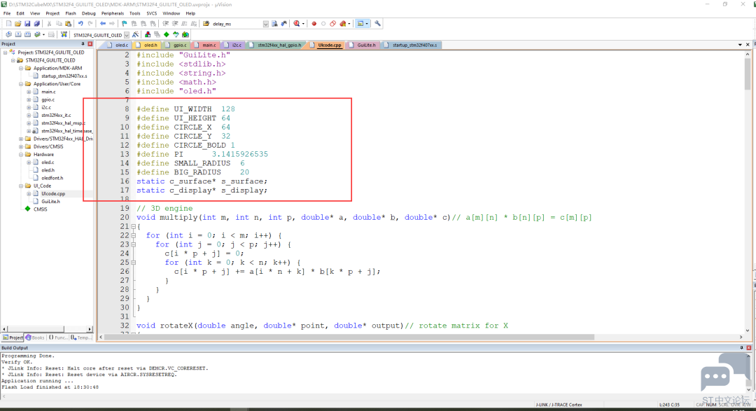

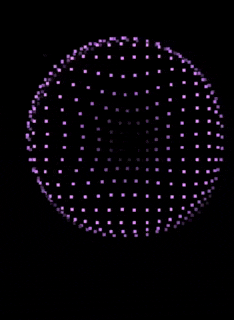

    之后在UIcode的第8行修改3D圆的参数,因为OLED大小128x64 ,所以我的配置如下:
% T6 a1 v* J1 r$ V
4 V* T% a- e0 P( g6 A8 \+ Q- V

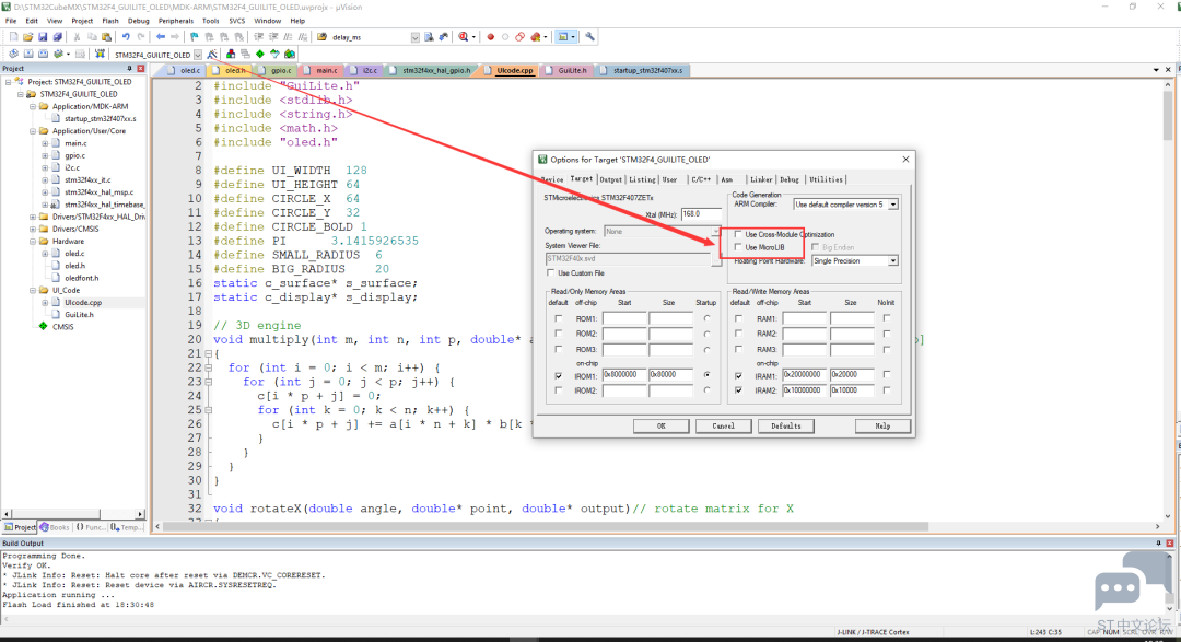

- M- ~. ?" H0 J" e, f, E2 Z# } 配置完成后,我们关闭Use MicroLIB选项,编译代码:' R- u, |: v6 J; d% d7 ?
- J. _2 O3 j6 |& s! ~- W
$ J. N$ ~2 d4 @( b 微信图片_20230227204640.png , a, R$ }) K' h+ q
6 W6 w" p% N) I- @) ?
    编译成功,下载代码。
  [; O% N7 S8 p
$ h# s1 q8 U/ a( ?0 P6 h& V
$ |! m" ]0 {  M6 c  ]6 x1 s6 X8 c
) y6 T: _6 V" Y0 {6 \
! I! T/ k# Z& S7 n* i    下载完成后程序复位,可以在OLED上看到Demo的示例动画。
