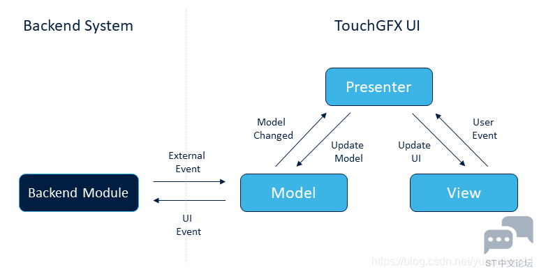

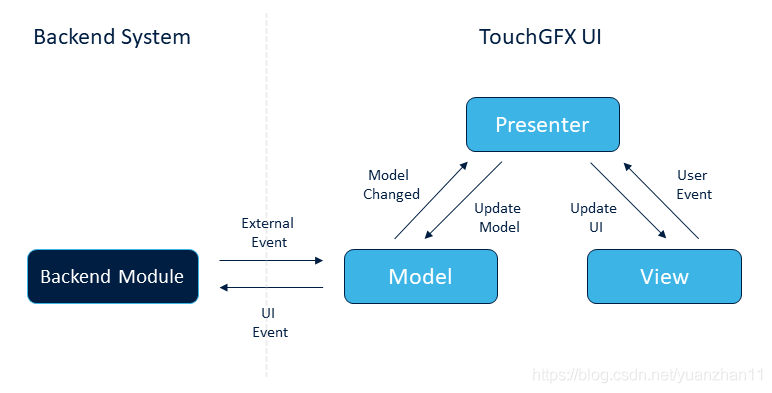

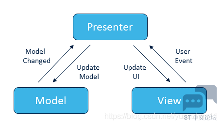

TouchGFX用户界面遵循称为模型视图展示者(MVP)的体系结构模式,该模型是模型视图控制器(MVC)模式的派生。两者都广泛用于构建用户界面应用程序。
2 y+ p7 I9 M0 A% B8 y; C& x, Z) Umodel 是定义要在用户界面中显示或作用的数据的界面。# c; Z$ W/ M( }4 w  ]( ]* D1 p
view 是一个被动界面,用于显示数据(来自model )并将用户命令(event)路由到演示者以对该数据进行操作。3 Z* V- Z& g1 w- K
presenter作用在模型和视图。它从存储库(model )中检索数据,并将其格式化以显示在视图中。  a+ i, _+ h$ K% K7 Q( i0 V

# k/ ^) Y( u# V$ ^( w. V当使用多个界面时,这些界面都会进行数据交互。交互的数据将采用view到presenter再到model存入model类中,之后其他view需要数据时,将数据再从model到presenter再到view进行显示出来。MVP模式意味着一个Model统一给多个Presenter和多个View提供数据。
+ U% `/ Y! U- {/ T2 ~在TouchGFX中,与应用程序的非UI部分(这里称为后端系统)的通信是通过Model类完成的。后端系统是一个软件组件,既可以从UI接收事件,也可以将事件馈入UI,例如来自传感器的新测量。后端系统可以作为单独的任务在同一MCU上,在单独的处理器,云模块或其他设备上运行。从TouchGFX的角度来看,这并不重要,只要它是可以与之通信的组件即可。
