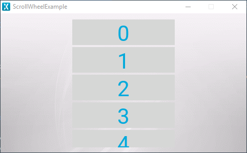

滑动列表
) h! F9 K- i7 J5 f0 F+ p1 @在TouchGFX上滑动列表有三种实现方式,scrollList和scrollWheel这两个实现方式在官方Demo中会有简单的使用教程,对于ListLayout有单独的demo在TouchGFX Designer中,这里对于简单的实现我们不做过多的分析,主要是在scrollList滑动列表基础上再加入其他的按钮进行分析一下。如果大家对于其他的类想了解的话可以参照官方给的API文档,这三种类在TouchGFX上显示的大同小异。& s  d! ]% a9 e' u

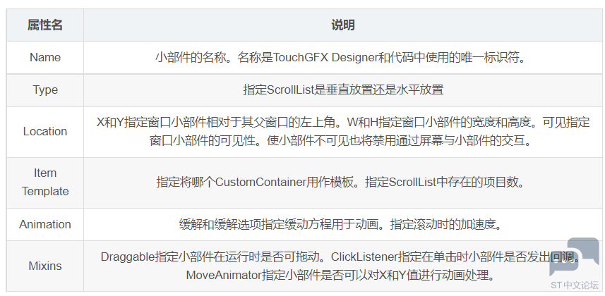

scrollList 的属性及介绍
! ~6 H- K& i" S1 u! Z& v- ?! c. @. V2 q4 T8 F7 G( g7 a
7 `" a. d8 A* z+ s8 m* k

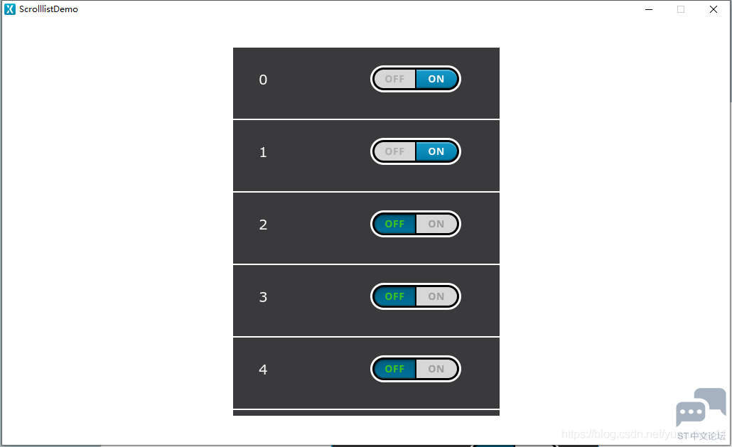

5 }6 |* P4 @& u$ W0 }! O3 h' M这里手动修改了第0个和第一个的开关状态- }3 B2 E* R& ?
+ _: p" ?6 D1 C9 `7 P5 C" b
20200831190451880.png * ~( Z( T; p# f- x  M8 j+ i
5 j% `/ e5 T* s3 L/ Q& E; K0 s

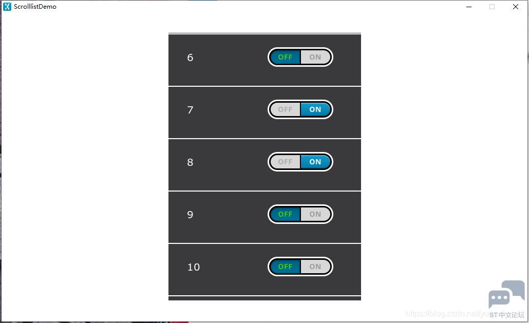

但是第7个和第8个也同时跟随变化,因为我的窗口在创建scrollList时,可以创建7个,刚好是0-6,但是第7个是重复了第0个的checkbox button的状态,以此类推则出现了以下现象。这时有人就要问了,那前方的文字为什么不是0-6的循环显示呢?接下来会给大家答案。# K  |% p9 I, L- n2 z
0 z# c. m+ O* }/ ~( A
3 o- V+ L2 F0 k) C) o滑动列表数据更新
) b- F' [( W) V" _- f. f还记得scrollListUpdateItem函数吗,我们在这个函数中写了更新,每次新载入一个item将会调用该函数,虽然item的动态创建一直是前6个,但是创建一个后调用scrollListUpdateItem时会强行将其中的文字修改为需要的内容。如果在上方的Demo中添加一个if(itemIndex<7)则大家就会看见想要的结果了。
( A8 i* I. C9 q, H到这里也就是说checkbox button想要保持你所点击的状态,那么大家就需要一个数组进行维护这些item的状态。所以如果大家需要的是一个复杂的item列表这里不给大家推荐这个item,如果只是一个图片查看器之类的list用这个scrollList还是可行的。复杂的item推荐大家使用listLayout这个容器进行开发。
