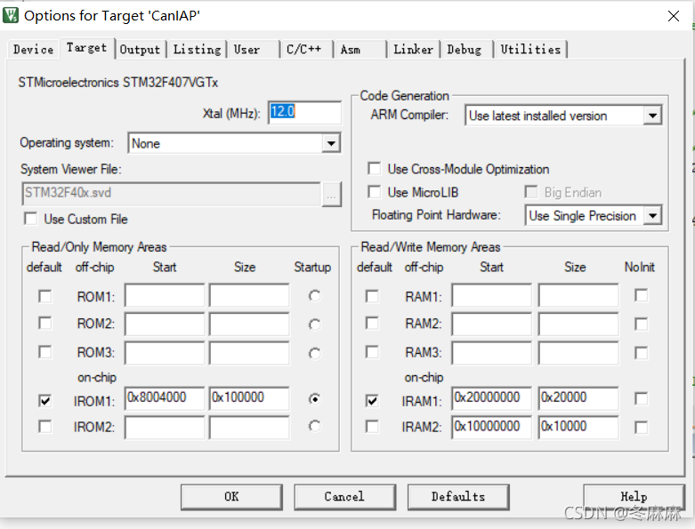

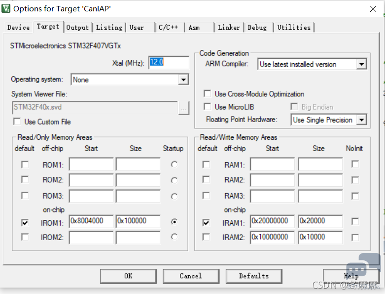

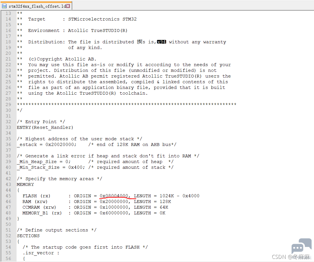

1、什么是Bootloader4 t" I+ P7 z3 N2 x! @) k) x4 f. Z Bootloader是硬件启动的引导程序,是运行操作系统的前提。在操作系统内核或用户应用程序运行之前运行的一段小代码。对硬件进行相应的初始化和设定,最终为操作系统准备好环境。 5 |# {3 ` T" Y6 \4 q1 p" v 2、Bootloader作用 bootloader的作用一般是用作更新APP,和初始化后设定跳转到对应的APP。如果APP不加更新功能的话也可以直接将APP写入到0x08000000这个地址里。! S2 i8 N# G2 `" O' {2 q) B9 G # t1 X( S7 T# P6 ~3 q 更新程序就是数据包的接收、校验、写入,全部写入完成后检查APP的启动向量为合格就可以跳转到APP里。3 [$ q* a& p8 M3 Q! C% h 3、Bootloader设置更改 修改.ld文件的用户程序起始地址? ) i" K! P5 M) g z2 d" Z
: C2 ^* n$ m e9 T& m* K! w3 ^ 从keil里能看到这个界面地址
( r( B. D+ _$ `3 N# s) F, [4 o9 G7 F 4、需要学习一下 ———————————————— 版权声明:冬麻麻0 S7 Y- i* n, s2 I5 E : i' f }8 ?4 e' n# S" ~" i0 f |
