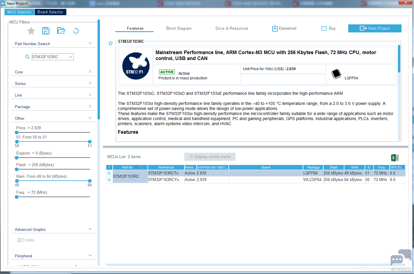

1、新建new project
4 F* V; S" t; I. S7 K2 q2、进入型号选择界面,选择完成点击start project

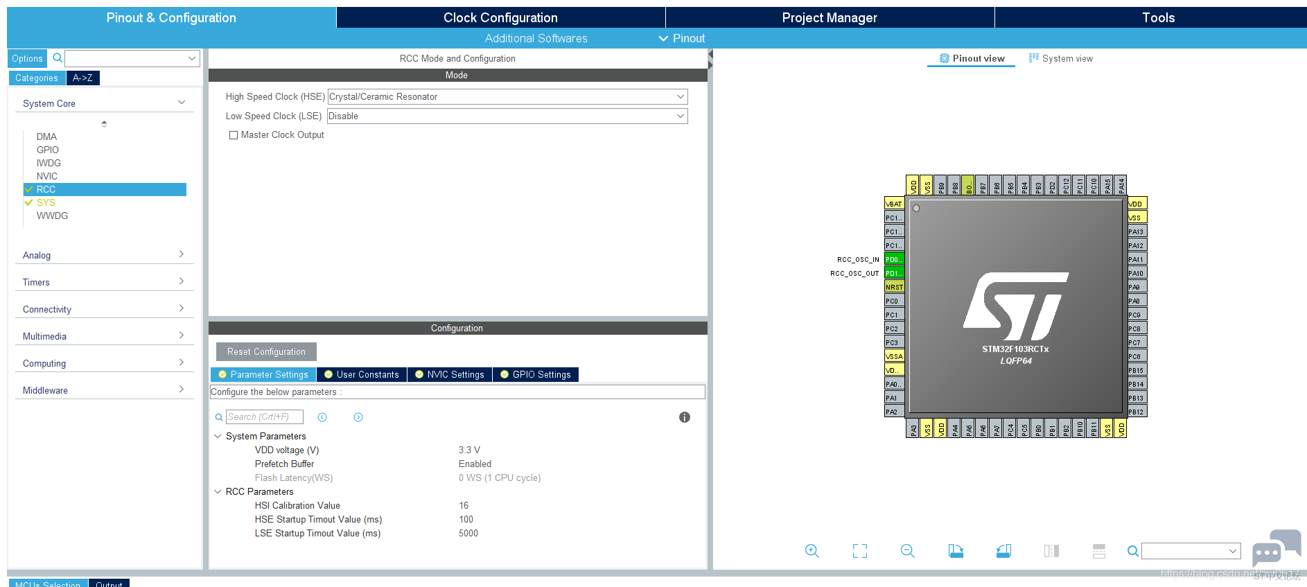

" |# s3 ]6 ^: W( m3、RCC选择时钟,我们使用外部晶振/ A" e" Y1 n0 k1 s
+ \: I. ]+ c- O8 O  i& x

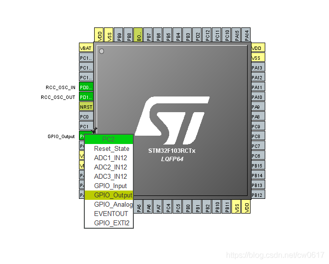

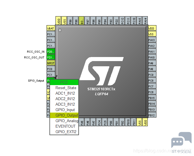

4、配置LED管脚PC2.双击PC2,选择输出如下
  ^+ w; R1 y7 ?) K- R
0 X3 }7 Y/ w' _5 _$ P( G2 f) e
) s6 J# F: q# f) _/ z
6 }$ s% X( W* D

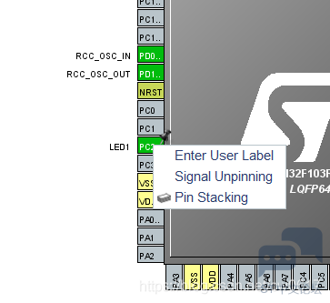

右键PC2,点击enter user label,输入名字LED15 y) P+ x  @$ G
% ~4 D% ?( l$ M# z% z

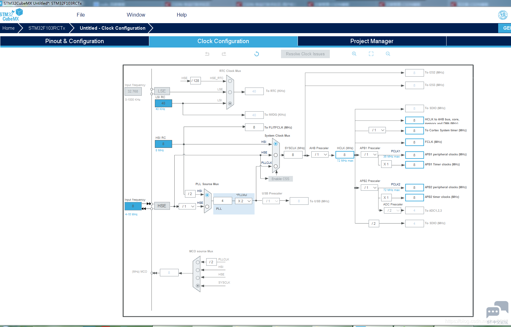

5、配置时钟,点击clock configuration。一般我们默认要让主频HCLK为72M。
  Q# Z8 o3 l2 }9 X: _$ Y# u! O7 w! ?' ~  d' `

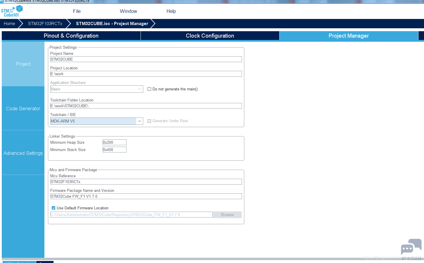

6、project manager。输出类型选择MDK 5

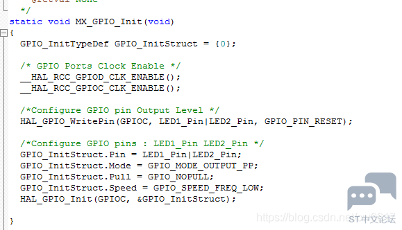

- J. E3 K4 a: k  d, A1 k7、配置一个简单的led完成了,打开keil工程,找到LED配置这里6 w$ K: [+ H4 H& {1 X
0 L, q, M, |# S8 ]4 B6 U
20190826101725564.png 7 }0 Y- H: f# i! f( Y2 y8 H
3 ]* ]. h: F6 \8 i可以看到给出了两个LED配置。8 q) U  ^* B* I7 B4 s
给出我们拉高拉低的函数如下
8 h2 k: k, E) b输出0:HAL_GPIO_WritePin(GPIOC, LED1_Pin , GPIO_PIN_RESET);- M" Z& y% j- E$ {9 C: p& j
输出1:HAL_GPIO_WritePin(GPIOC, LED1_Pin , GPIO_PIN_SET);& l# M  \% z4 N8 E

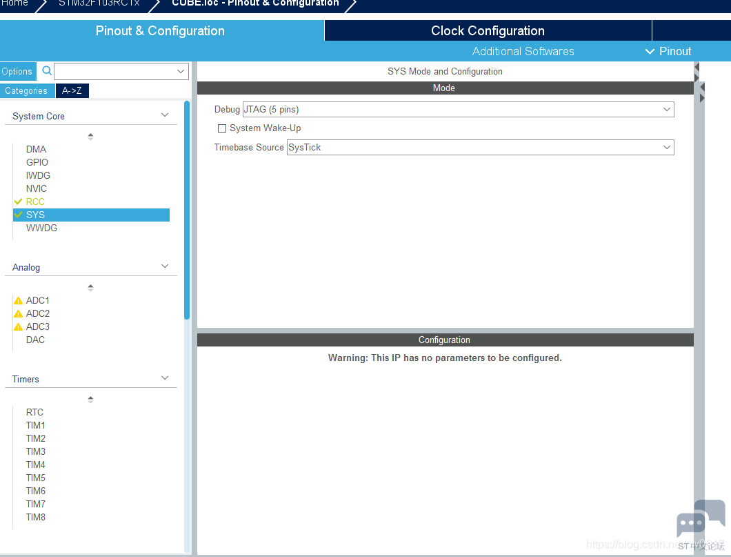

/ v6 \* L3 Q6 t3 V注意:要使用仿真。SYS选项里边要选择
