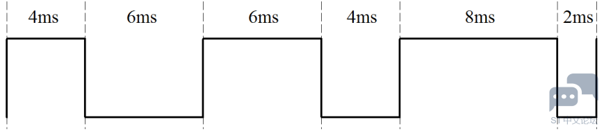

01、PWM介绍 PWM定义:脉冲宽度调制(PulseWidthModulation,PWM)简称脉宽调制。通俗讲,PWM是一种对模拟信号电平进行数字编码的方法。通过高分辨率计数器的使用,方波的占空比被调制用来对一个具体模拟信号的电平进行编码。PWM信号仍然是数字的,因为在给定的任何时刻,满幅值的直流供电要么完全有(ON),要么完全无(OFF)。电压或电流源是以一种通(ON)或断(OFF)的重复脉冲序列被加到模拟负载上去的。通的时候即是直流供电被加到负载上的时候,断的时候即是供电被断开的时候。只要带宽足够,任何模拟值都可以使用PWM进行编码。, [8 N1 ?( b; U1 W6 r1 d3 ` 占空比定义:占空比就是高电平所占整个周期的时间,如下图所示: " o: C7 R& k$ M3 d( L& `. l
$ Z: x( V# f( l5 c% u$ Q 第一个PWM波,周期为10ms,高电平的时间为4ms,所以占空比为40%,同理第二个PWM波为60%,第三个为80%。% k; E1 i5 M1 e# h# O4 j2 _ ) r! Q: b5 y6 F p# m PWM的频率: PWM的频率的整个周期的倒数,所以说上图PWM的周期为1/0.01,也就是100HZ。改变PWM的频率是通过改变整个的周期实现的。所以通过改变高低电平总共的时间、改变高电平占总周期的比例就可以实现任意频率、任意占空比的PWM波。. b8 {" Z+ Z" k& s5 q , H) Q( g: T8 {. P0 g& ] PWM的用途和优点:电机调速、功率调制、PID调节、通信等等,配置简单、抗干扰能力强,从处理器到被控系统信号都是数字形式的,无需进行数模转换。并且让信号保持为数字形式可将噪声影响降到最小,噪声只有在强到足以将逻辑1改变为逻辑0或将逻辑0改变为逻辑1时,也才能对数字信号产生影响,这是PWM用于通信的主要原因。 - P+ U0 D7 T2 M, l 02、STM32的管脚复用 STM32没有专门的PWM引脚,所以使用IO口的复用模式。首先确认PWM功能的输出管脚,使用定时器9。从下面的框图中得知,timer9只有两个输出通道,所以timer9只能输出两路PWM。

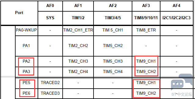

8 T- P! [0 W: X+ J0 L" [ 在STM32F207数据手册中的Alternatefunction mapping图片中,timer9的两个通道分别可以复用为PA2,PA3,PE5和PE6。

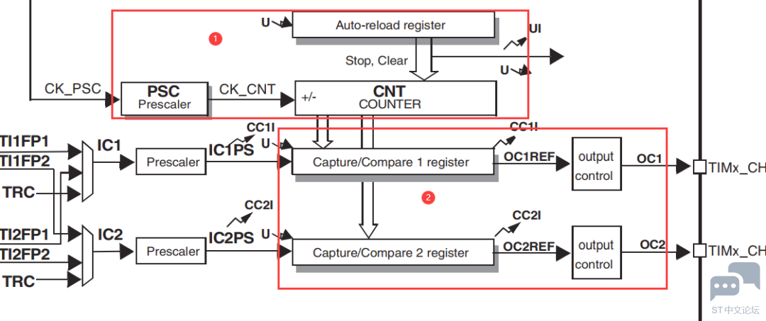

' Q; O/ J% ]5 P' U 03、STM32输出PWM原理: {' {7 x+ F5 Y h/ g( E$ M2 D 下图中的①部分,,关于影子寄存器,也在《STM32影子寄存器》中讲述,下文不再赘述了。本文将重点在②部分,捕获/对比通道讲解,其中STM32的PWM就是利用对比通道实现的。 W) o7 k" c- [

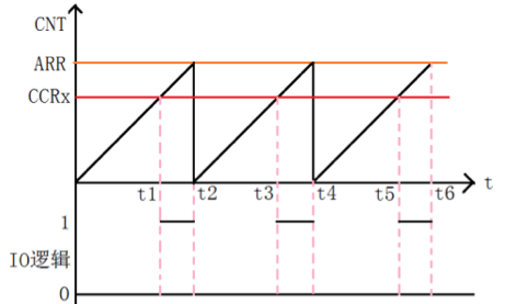

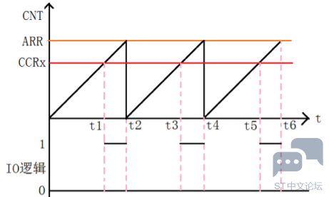

$ d0 X7 y/ q8 C g1 D1 q Pulse Width Modulation mode allows you to generate a signal with afrequency determined by the value of the TIMx_ARR register and a dutycycle determined by the value of the TIMx_CCRx register。( H: q6 P, c1 e1 e- I, I v 节选自STM32F207 Reference manual手册 u z3 W% u: |" _" ?2 { o 脉冲宽度调制模式可以生成一个信号,该信号频率由TIMx_ARR 寄存器值决定,其占空比则由TIMx_CCRx 寄存器值决定。 从下图可以看出,当CCR寄存器和CNT计数器数值一样时,会产生动作(改变通道对应的GPIO电平)。由于CNT溢出时,重载值由TIMx_ARR寄存器值决定的。所以说TIMx_ARR寄存器值决定周期,而TIMx_CCRx寄存器值决定CNT溢出时,经过多久会产生动作(改变通道对应的GPIO电平),也就是决定了占空比。; j, ?" a. u6 v" l5 ]+ g
- i4 T+ D5 E8 j' v& U- G 以向上计数为例,重载值为ARR,比较值为CRRx

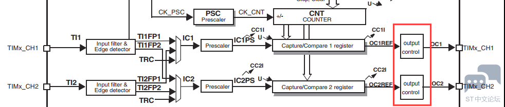

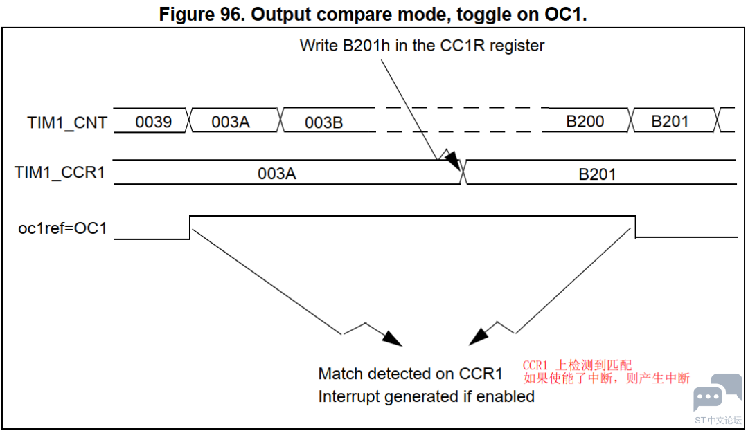

& r# [7 H7 X. t 上图可以看出: 0-t1段,定时器计数器TIMx_CNT值小于CCRx值,输出低电平。. H7 B( ^ O$ n t1-t2段,定时器计数器TIMx_CNT值大于CCRx值,输出高电平。8 y' T5 l D' X1 N : Z# l0 x* u( } 当TIMx_CNT值达到ARR时,定时器溢出,重新向上计数...循环此过程至此一个PWM周期完成。 上图更加形象的说明了 1.信号频率由 TIMx_ARR 寄存器值决定。' x' ` }$ {: c. u/ d 2.占空比则由 TIMx_CCRx 寄存器值决定。0 X# F! ?. ]* `3 u% y3 G STM32输出PWM的过程:+ n" U5 q" R+ H 1、首先配置GPIO,配置定时器,具体参考一下代码。定时器配置参考《STM32基础定时器详解》。 2、捕获/比较通道使能比较通道。, n7 U, P/ ]" p3 B' _6 R' W! r. c

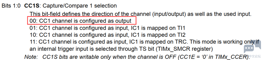

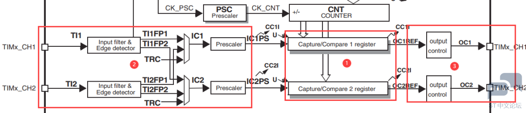

) S! ~" p& X8 i& G2 R: W# D% t5 } 上图看到,①寄存器名字为:Capture/Compare1register。可以选择从②处输入捕获,也可以选择从从③中输出,也就是我们需要的PWM输出功能。选择捕获通道,还是选择比较通道,在框图中没有找到具体的说明,但在TIMx_CCMR1寄存器CC1S[1:0]控制位使能。7 J1 j' m: r% P

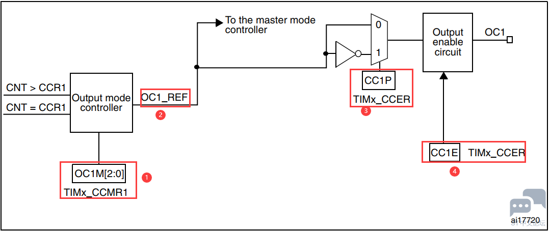

3 `5 d u0 g. o5 [ 3、使能完输出,就要配置PWM输出了4 o. f) h$ `" c0 E8 }' w
2 F S5 E" V4 Y u. P ①TIMx_CCMR1寄存器的OC1M[2:0]位,设置输出模式控制器 110:PWM模式1,111:PWM模式2。 ②计数器值TIMx_CNT与通道1捕获比较寄存器CCR1进行比较,通过比较结果输出有效电平和无效电平。 OC1REF=0 无效电平,OC1REF=1无效电平。 & @5 Q8 _) ?0 a& B' Q6 \ ③通过输出模式控制器产生的信号。TIMx_CCER寄存器的CC1P位,设置输入/捕获通道1输出极性。( M* S* G' [% _# \# n) o 0:高电平有效,1:低电平有效。 1 N3 Q' ~- K# p, a( b" V ④TIMx_CCER:CC1E位控制输出使能电路,信号由此输出到对应引脚。 0:关闭,1:打开。& `8 z7 F8 a: e* e. j # I. R; @ x' L" N 首先对PWM模式1和PWM模式2进行介绍:4 z8 H8 z# N' V9 A ! U. a- S8 ?2 w% R' j 模式1' i% W* T& X: K) ^. Q. C& G4 _ 在向上计数时,一旦TIMx_CNT<TIMx_CCR1时通道1为有效电平,否则为无效电平;在向上计数时,一旦TIMx_CNT>TIMx_CCR1时通道1为无效电平(OC1REF=0),否则为有效电平(OC1REF=1)。 H$ J6 r5 T" ]7 [/ R 模式2# k9 d7 s' z( M1 s2 Z; q 在向上计数时,一旦TIMx_CNT<TIMx_CCR1时通道1为无效电平,否则为有效电平;在向下计数时,一旦TIMx_CNT>TIMx_CCR1时通道1为有效电平,否则为无效电平。/ P) R* n! o) I8 O" r TIMx_CNT>TIMx_CCR1时通道1为有效电平,否则为无效电平。/ p' |' w( Z3 P- C! ?5 u6 y& | PWM输出高低电平由TIMx_CCMR1:OC1M位和TIMx_CCER:CC1P位共同决定。) P, ~# `6 W p# M7 E+ p' ? 0 l4 k8 ?; A! A# ?6 ]$ D3 Y7 s% I7 P 总结下来:+ M2 g! v0 G: b& o' |! l' ?4 E 模式1: CNT<CCR为有效电平//(OC1REF =1)# B: s8 P! l" H6 M1 l6 Y9 ~; R1 n CNT>CCR为无效电平//(OC1REF =0)7 {1 g U+ k* g& u$ @6 j 模式2: CNT<CCR为无效电平//(OC1REF =0) CNT>CCR为有效电平//(OC1REF =1) % U4 ?4 F. f9 I% R) w CC1P: 0:高电平有效' w/ F) J! I& B; l l! x 1:低电平有效 04、STM32输出PWM配置( c* g- H* ~1 p 分析了原理,那么下面就分析STM32生成PWM的过程。 1、首先要将GPIO设置为复用输出1 _& @ s1 ]- K! \/ N9 |6 O

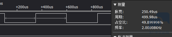

3、配置PWM输出 上面分析过程较为麻烦,ST提供了标准外设库,我们只需要配置TIM_OCInitTypeDef结构体即可。- ]7 Z8 E5 |: M. N1 E
TIM_OCInitTypeDef结构体解析+ t, d7 U( g" v7 e. c# v# ~
其中TIM_Pulse可以在初始化时设置,设置完毕后,也可以通过以下接口再次更新。 A# F, v! z4 x
