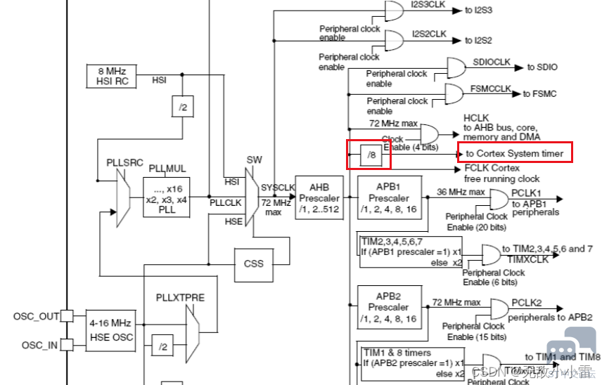

在说定时器前,我们先来看一看如何计数?
$ ]3 n# o. w3 r# ?7 m2 {) r配置滴答定时器:$ B9 J9 X0 g- v3 Z* p
0 u# w( G, v8 Y# ]
( f- P: H9 N% H+ k/ J3 ~ \4 g
. L; k' T. H, w& r4 M# D$ c; V 红框中就是滴答定时器的时钟,我们可以看到分频系数为8,所以滴答定时器的频率为:72M/8 = 9Mhz/ Z, V- d( w8 k7 z" d# x
/ o0 r2 H) J7 M6 U3 p5 `

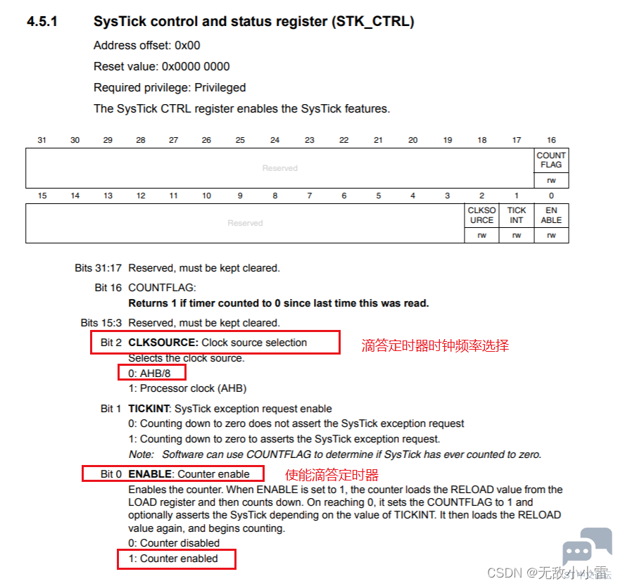

配置滴答定时器我们需要下面几个寄存器:
3 g% ?, {; x- P
& K& l, M2 ?. E1 L5 ]
& c/ \% B2 E* a( Z9 a3 d, C$ y. Y7 [$ H# |5 ^+ g
注意:第16位,是定时完成标志位,每当计数到0时,该标志位就会置1。( B3 C" E% J0 v4 I; g. f

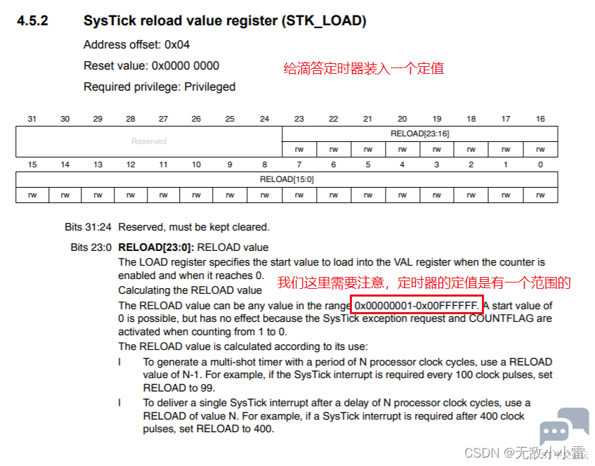

8 A& t7 H% d, X7 o* B 注意:由于定时器是24位的,所以给定时器装载的定值是有一个范围的,红框中就是范围,范围为0x000001 ~ 0xFFFFFF . ~9 d* E" }5 ~6 J. [
6 m" y x+ T# M" W- D8 E, K$ `/ o- ]' A
即:1~ 也就是:1 ~ 16,777,215,如果填入的定值不是在0x000001 ~ 0xFFFFFF这个范围,则无法定时计数。
8 }% d, S5 @- H' r/ k

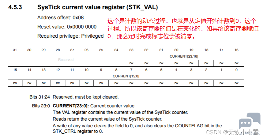

3》清除当前值寄存器----注意:清除当前值寄存器,STK_CTRL寄存器的第16位会自动清0

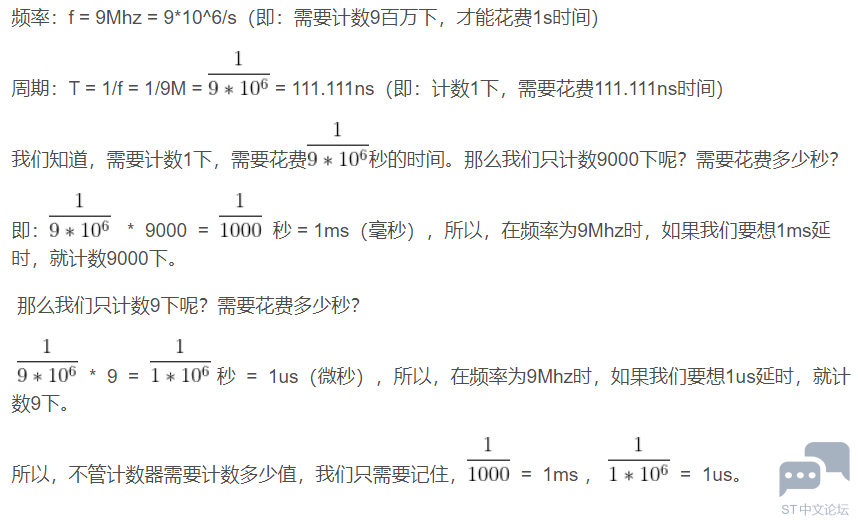

$ k! l7 w+ `, `! F2 V* f- fu_us =Sysclk/8; // 72/8 = 9,即:表示9Mhz
8 h8 c* q) d9 d( D - fu_ms =fu_us*1000; //9*1000 = 9000,由前面知道,在9Mhz下,计数9000次为1ms

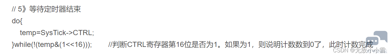

4 y3 m% _# W' _2.为什么程序中的这部分需要用do.....while而不用while()?( q9 f2 p s. D, F3 k! f
" `) C/ Y( `; Y c4 ]
* @% F% _7 D7 H; u& ^; u6 b! U- X
1 m5 O% a7 P: H& ]# }; ~. b 这里需要用do....while而不用while,是因为需要先执行temp = SysTick->CTRL; 将SysTick->CTRL寄存器中的值赋值给变量temp,然后再对temp进行真假判断,即:!(temp&(1<<16))。temp&(1<<16)为读取SysTick->CTRL中的第16位是1还是0,如果第16位是1,则为真,但是由于非 "!" 的存在,所以 ! (temp & (1<<16))就为假,所以此时do.....while循环不再循环下去。如果第16位是0,则为假,但是由于非 "!" 的存在,所以 ! (temp & (1<<16))为真,所以此时do.....while循环将继续循环下去。等到第16位变为1,也就是定时完成标志位置1时,如上所述,while循环将不再循环下去,此时计数器计数完成。
& a' l1 ?3 J! B3 C: a

9 u* j( o% t, { 由前面知,计数9000下,延时1ms。所以,16,777,215可以延时1864ms,即: = 1864 。也就是说,在9Mhz频率下,将计数器计满,可以实现延时1864ms。5 Z6 [0 h, z8 K, B, M# l# X/ _
2 M% D j" U# V! X 的确,如果我想要延时2000ms,那么由于超过计数器的计数范围,那么滴答定时器就不会正常工作了。
4 o; U/ F; ?' h9 b- g
