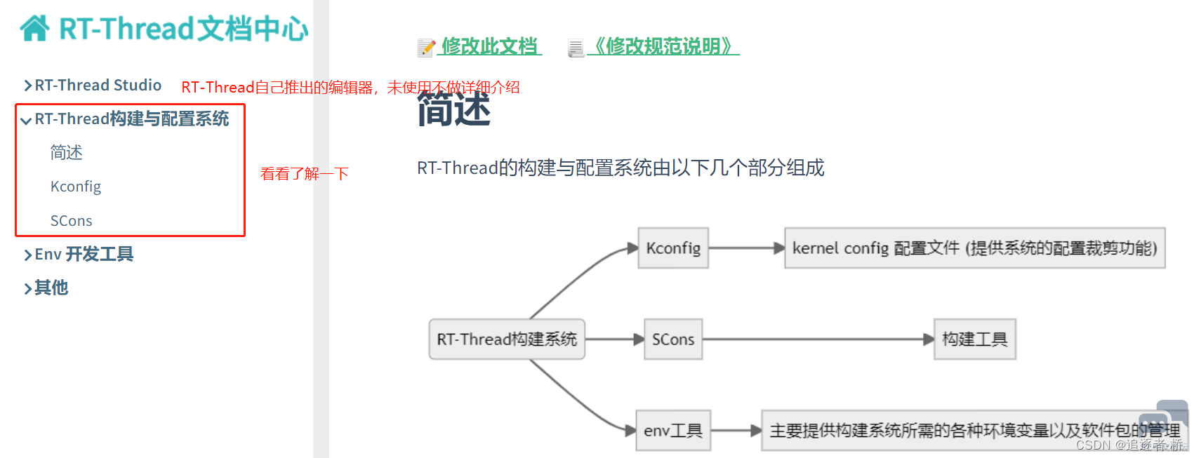

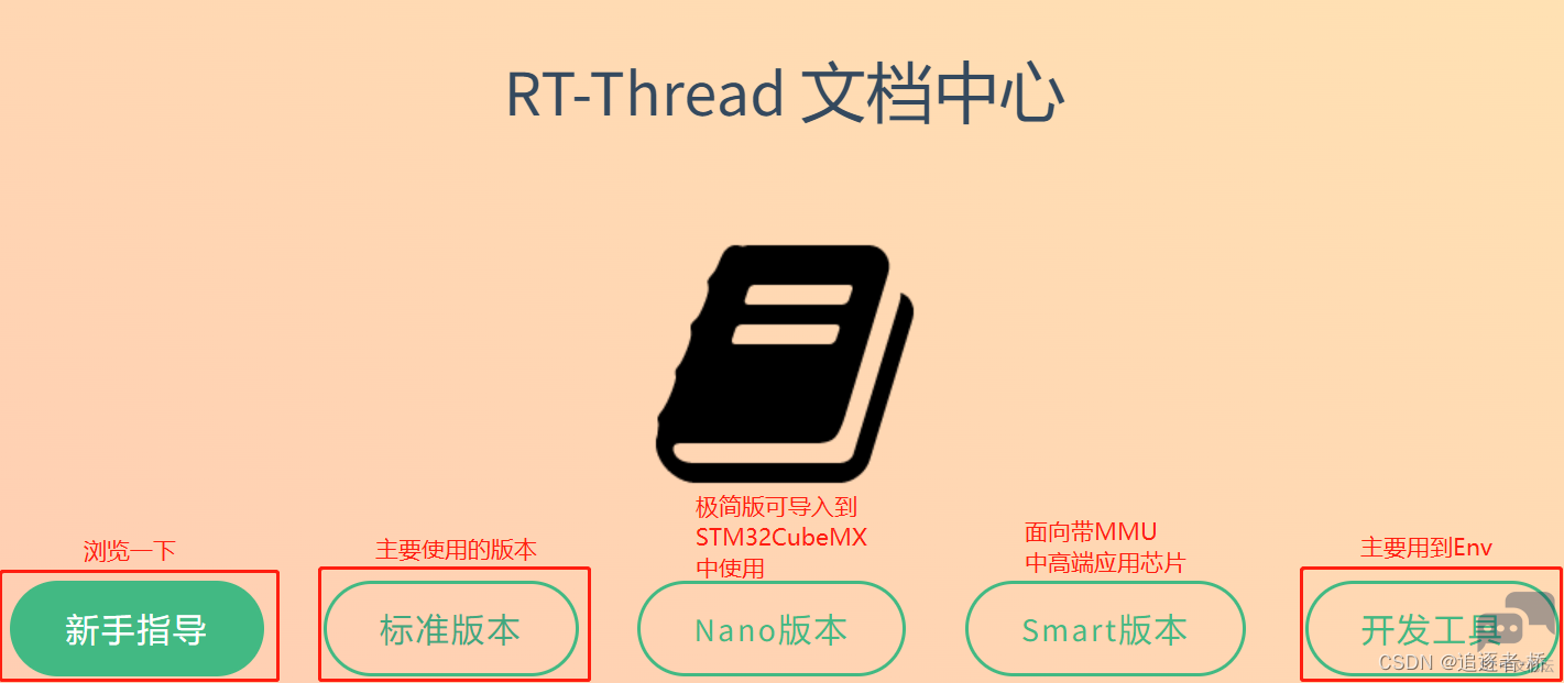

7f30cda4bc244a15adb8151570d47333.png 6 Y3 \; Z! |3 Q4 I: \; \4 k" p( C
/ S) W8 v1 E" M0 V0 Q. k
; x0 F& h4 Q0 o2 s2 q8 r
" S! q. Y+ L9 W# p  n 以上部分大家都先看一下主要了解一下

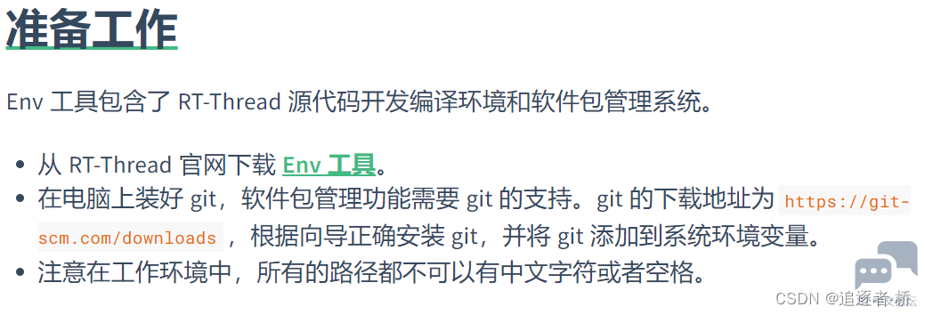

9 M$ l# q* F4 H+ h2 S5 ^7 Y: t& t一、Env开发工具
4 Q- C' V# |8 c/ |1.1、准备工作
" H  }* Y2 h7 V, k

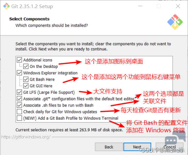

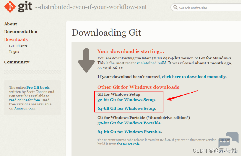

1.1.1、git的安装及配置& f+ z1 d5 q3 j6 l7 {, d
下面这篇文章介绍的很详细:# _9 j: v/ y3 f3 {% {! w
, M) W9 e6 n& {7 [
1 ^, g- F! u4 m  {
6 R: V. J/ w2 d$ l6 J- F def9104c4ea3483d8444709dfe0efffe.png 5 A5 M4 u1 s( P+ }9 `7 m4 f
3 X' b& D. Z0 f  b1 \2 @9 [
/ C. z% k, N! M) C
其实就这一个界面需要选择一下,其他界面直接默认下一步就可以了。

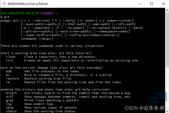

安装成功验证,打开Git Bash6 Z4 i0 e+ _1 T5 F+ ^( W
( P7 [+ B7 I' N1 c% J7 j- |* T 4757ca17063d40b987da13239efd2c87.png 3 R+ g* Y0 [* }
3 _  T' _9 F3 ~输入git指令,回车可以看到信息,说明安装成功

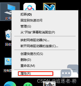

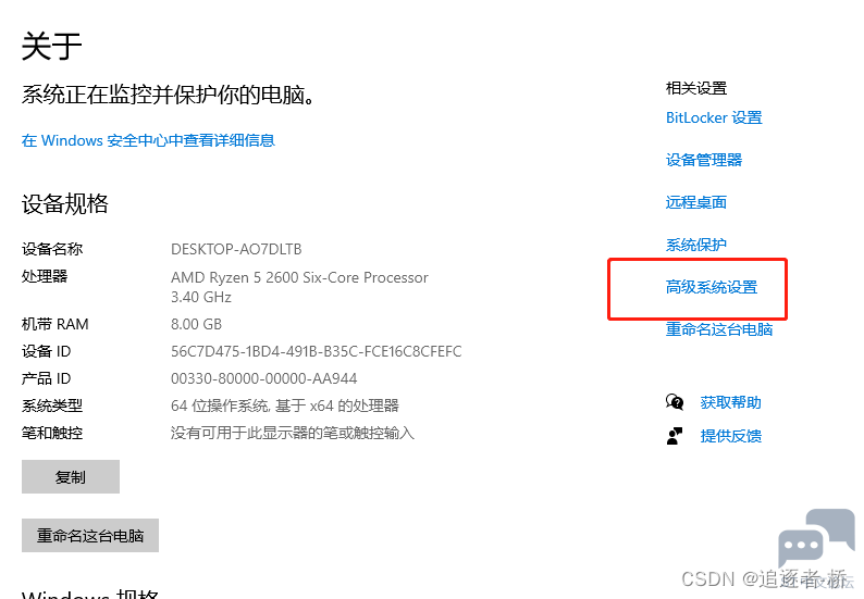

打开计算机系统——单击“高级系统设置”选项
* u3 ?2 X* F7 S/ M& q; |; I7 r# L* T: m8 N/ n2 A# [

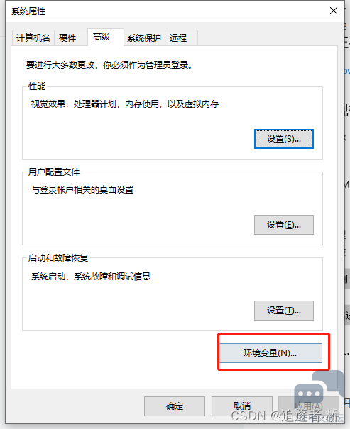

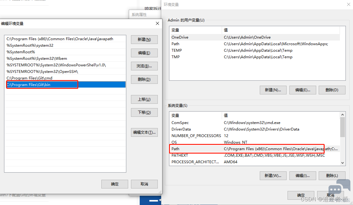

系统属性里单击选择——环境变量
& e' t; V! E5 C! S( x9 z5 p
6 ]2 h' T' A7 Y0 X1 ?' {4 j/ a6 c
) i; S9 P6 P" d! G2 c9 O
. ~% r1 N$ j4 |, K- ~* J
git 目录下的 bin(如 C:\Program Files (x86)\Git\bin )添加到 PATH 环境变量。$ S6 Q' W0 S% r8 N/ p, s
# _& k- [$ t. t4 G9 X. ]+ P# X
选择 PATH——编辑,将 bin 的路径( C:\Program Files (x86)\Git\bin )添加到变量值后面
5 P5 Z- M; X+ L" w1 d$ D8 L

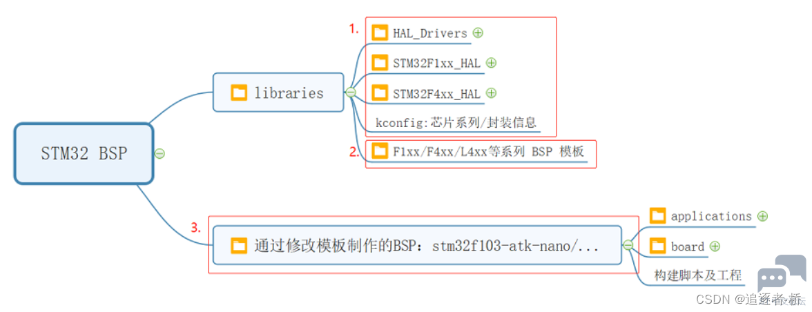

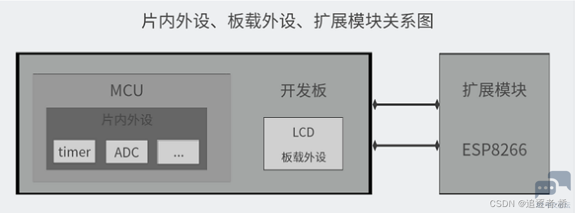

2.1、BSP框架 5 G7 m+ E% [2 Z$ f- C/ T* s. T# b7 s
! z# X0 x/ ]7 L4 [/ X6 w
( W2 ?9 ^) p7 C
8 [1 k  x8 P0 ]5 B2 o$ [8 s! ~
) K2 V# w! R1 r  C9 a4 ^, a/ Z
& F/ ^; J# |8 [! b' p

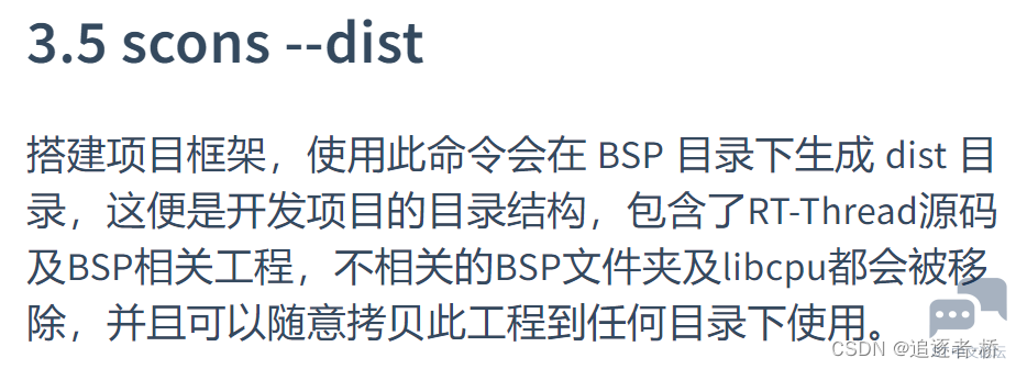

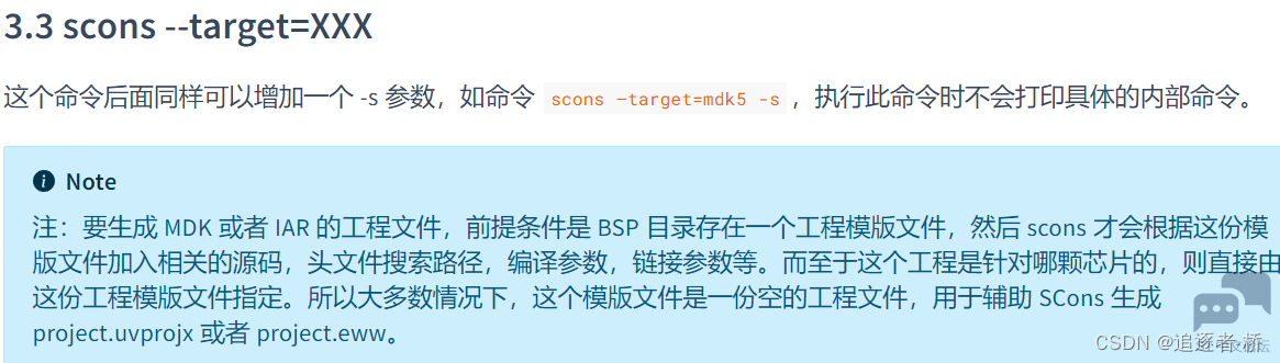

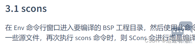

* X* f$ a5 B! u3 R5 H& q' S1、SCons构建工具
$ d" Y. D6 ^2 }1 S( ?( w7 RSCons (rt-thread.org)$ z. X' k2 e2 B2 y. D- o
RT-Thread 开发团队逐渐引入了 SCons 构建系统,引入 SCons 唯一的目是:使大家从复杂的 Makefile 配置、IDE 配置中脱离出来
6 m4 [/ N( [# g/ n4 m0 \4 H& u/ e6 r) e: L" F1 k0 O* ?
在 Env 命令行窗口进入要编译的 BSP 工程目录,然后使用此命令可以直接编译工程。如果执行过 scons 命令后修改了一些源文件,再次执行 scons 命令时,则 SCons 会进行增量编译,仅编译修改过的源文件并链接。

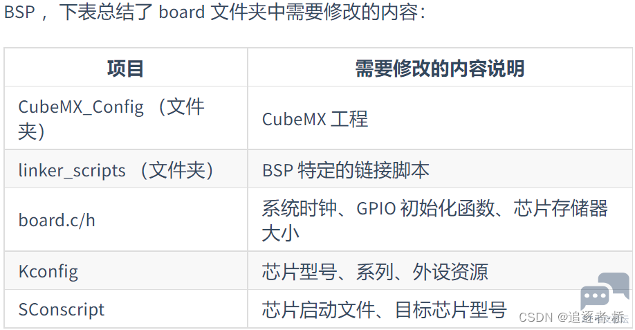

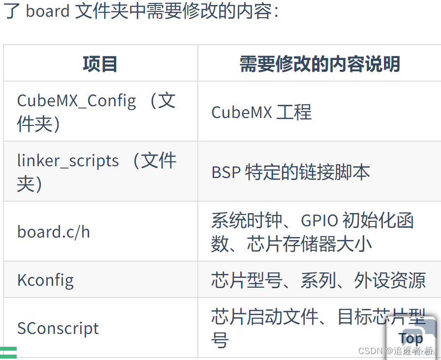

6 G  w2 ]* @# n. d1 ?7 G7 UBSP制作教程 (rt-thread.org)3 h" b7 J' h, ]+ z/ j1 B1 \
STM32 BSP 的制作规范主要分为 3 个方面:工程配置,ENV 配置和 IDE 配置
5 n8 i! k! H# Z* e8 I  d) V官网讲的很详细,而且在操作的时候也很容易,制作步骤:6 G+ C/ t3 `" i6 r7 V
复制通用模板
' `" H# t5 T1 `% `$ D( N: x使用CubeMx工具配置工程  u# l" N5 e3 \0 G4 n3 y
修改BSP中的Kconfig文件: m/ z6 H+ Q1 N8 ^; m# Q  ~' n
修改构建工程相关文件
7 k8 x8 N- y7 Q8 @2 U  `7 i+ B& z( ?% x重新生成工程# @* M9 X2 q( W' F& j
