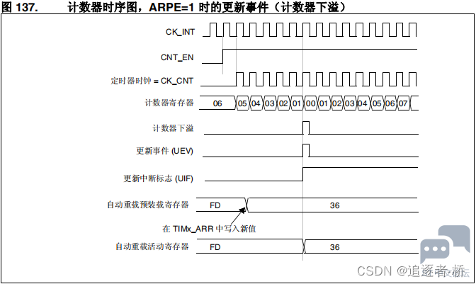

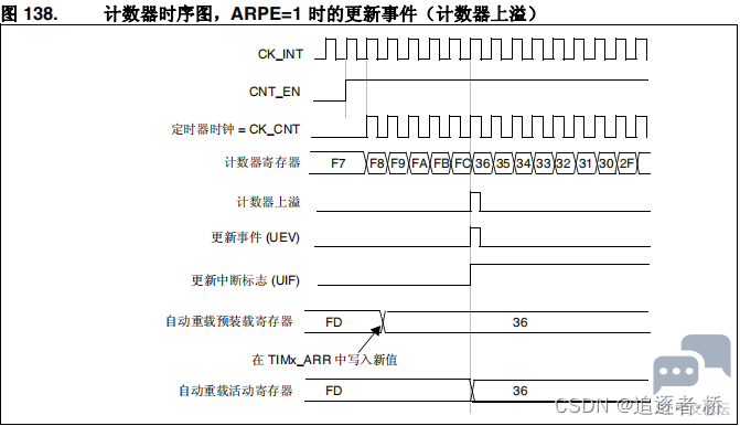

1.3、计数器模式0 |% ?4 R$ _* O/ z5 g8 f/ F
递增计数模式$ e: Y) y0 l- C5 R
        在递增计数模式下,计数器从 0 计数到自动重载值( TIMx_ARR 寄存器的内容),然后重新从 0 开始计数并生成计数器上溢事件。每次发生计数器上溢时会生成更新事件,或将 TIMx_EGR 寄存器中的 UG 位置 1(通过软件或使用从模式控制器)也可以生成更新事件。
4 ]+ X  i% O$ w. K2 ?& p        发生更新事件时,将更新所有寄存器且将更新标志(TIMx_SR 寄存器中的 UIF 位)置 1 (取决于 URS 位):
  Y( ?7 W1 F  ^9 `预分频器的缓冲区中将重新装载预装载值(TIMx_PSC 寄存器的内容)
3 _" P7 r* e! K* y' O8 o- I自动重载影子寄存器将以预装载值进行更新
8 f; I- s2 ?. x" V. M5 b6 N! ^2 a3 l  o9 A% B- j
$ w4 J0 k/ _  H# i
. p0 x/ C& O1 J1 [

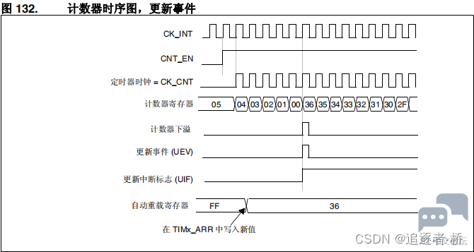

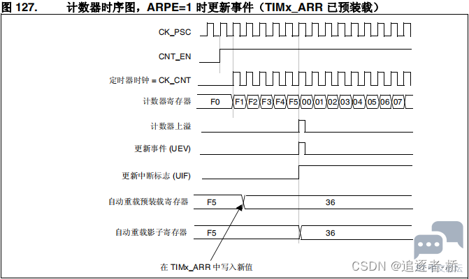

递减计数模式
3 s1 y* Z6 K& m$ q2 K, H        在递减计数模式下,计数器从自动重载值(TIMx_ARR 寄存器的内容)开始递减计数到 0 ,然后重新从自动重载值开始计数并生成计数器下溢事件。每次发生计数器下溢时会生成更新事件,或将 TIMx_EGR 寄存器中的 UG 位置 1 (通过软件或使用从模式控制器)也可以生成更新事件
7 G" F7 t, N; G) P; a        发生更新事件时,将更新所有寄存器且将更新标志(TIMx_SR 寄存器中的 UIF 位)置 1 (取决于 URS 位):. g9 a3 q# @1 [/ @& x8 z- y9 O
1.预分频器的缓冲区中将重新装载预装载值(TIMx_PSC 寄存器的内容)。
% ^" n$ ]0 f, v4 [# {: v2.自动重载活动寄存器将以预装载值( TIMx_ARR 寄存器的内容)进行更新。注意,自动重载寄存器会在计数器重载之前得到更新,因此,下一个计数周期就是我们所希望的新的周期长度。5 C8 G* f0 k$ }! z, `. ^. |
9 i6 s9 r  W% C9 u3 F
f6709889a63b452c8bd3647d3f8f2336.png   M2 t- n2 G; T
2 q2 i8 R& z5 _& n! Q. q% z

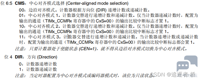

中心对齐模式(递增 / 递减计数)" B  P( V8 G* T) @( V$ k/ t
        在中心对齐模式下,计数器从 0 开始计数到自动重载值( TIMx_ARR 寄存器的内容) — 1 ,生成计数器上溢事件;然后从自动重载值开始向下计数到 1 并生成计数器下溢事件。之后从 0 开始重新计数。% |/ R4 H( ~, I
        发生更新事件时,将更新所有寄存器且将更新标志(TIMx_SR 寄存器中的 UIF 位)置 1 (取决于 URS 位):9 c$ S* @' ]3 j9 Z$ y! G5 `. w/ u
1.预分频器的缓冲区中将重新装载预装载值(TIMx_PSC 寄存器的内容)。9 |- _" K! U+ L3 @' l
2.自动重载活动寄存器将以预装载值 ( TIMx_ARR 寄存器的内容)进行更新。注意,如果更新操作是由计数器上溢触发的,则自动重载寄存器在重载计数器之前更新,因此,下一个计数周期就是我们所希望的新的周期长度(计数器被重载新的值)。& U' t2 x; |1 H
) u  D2 g3 H2 f. N) w
0 Q/ G; q& q$ y1 P
7 ^3 O* [0 j2 i! h9 H
84229eef54774ba697e1b6f8a976e847.png ! ?2 V* ]0 Y0 Z4 y% t; E( {% O. f

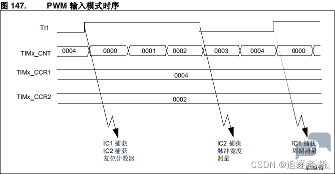

+ F& H* i/ F6 V+ V- j) _2.1、PWM输入模式1 J" r2 P% k  l0 H* @; F* V2 T! O
此模式是输入捕获模式的一个特例。其实现步骤与输入捕获模式基本相同,仅存在以下不同
9 |0 B$ X: ?& G5 m9 @7 N之处:$ Y/ E3 \0 R, X! e4 J; Z# k
两个 ICx 信号被映射至同一个 TIx 输入。" P3 S8 k% n. O" u: y; J
这两个 ICx 信号在边沿处有效,但极性相反。2 l0 h% @: K" Y; ]$ _* b& J
选择两个 TIxFP 信号之一作为触发输入,并将从模式控制器配置为复位模式。' y0 W. B% h2 n( B$ }1 |

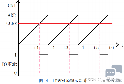

* k, c8 V4 V" W4 K0 n上图定时器工作在向上计数 PWM模式,当 CNT<CCRx 时,输出 0 ,当 CNT>=CCRx 时输出 1 。
' z& o2 \" a; K! H4 wSTM32F4 的定时器除了 TIM6 和 7。其他的定时器都可以用来产生 PWM 输出。其中高级定时器 TIM1 和 TIM8 可以同时产生多达 7 路的 PWM 输出。而通用定时器也能同时产生多达 4路的 PWM 输出!这里我们仅使用 TIM14 的 CH1 产生一路 PWM 输出。/ H0 J6 Q* k8 o! N1 H8 n* Q% H
9 M! m" w. T2 @" a

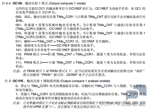

  |& m: l. S) P, H        脉冲宽度调制模式可以生成一个信号,该信号频率由 TIMx_ARR 寄存器值决定,其占空比则由 TIMx_CCRx 寄存器值决定。
" n6 }! r9 e( t/ A        在 PWM 模式( 1 或 2 )下, TIMx_CNT 始终与 TIMx_CCRx 进行比较,以确定是TIMx_CCRx  TIMx_CNT 还是 TIMx_CNT  TIMx_CCRx(取决于计数器计数方向)。不过,为了与 ETRF 相符(在下一个 PWM 周期之前, ETR 信号上的一个外部事件能够清除OCxREF ), OCREF 信号仅在以下情况下变为有效状态:
4 M. R$ |, G: S9 O& z比较结果发生改变,或 输出比较模式(TIMx_CCMRx 寄存器中的 OCxM 位)从“冻结”配置(不进行比较, OCxM=“000”)切换为任一 PWM 模式(OCxM=“110”或“111”)。' l) N! V& v5 w1 _3 L
定时器运行期间,可以通过软件强制 PWM 输出。根据 TIMx_CR1 寄存器中的 CMS 位状态,定时器能够产生边沿对齐模式或中心对齐模式的PWM 信号。8 V# a  O: i6 f9 o$ L& ]

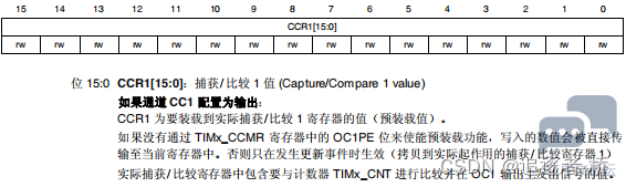

TIMx_CCMR1/2捕获 / 比较模式寄存器
6 c' g! m+ \; X* D6 w5 @! K3 ^TIMx_CCER捕获 / 比较使能寄存器
$ I4 W( Z3 m0 M) A: wTIMx_CCR1~4捕获 / 比较寄存器

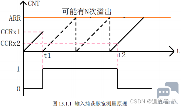

' f+ U7 k6 U& ^& L7 q        输入捕获模式可以用来测量脉冲宽度或者测量频率。我们以测量脉宽为例,用一个简图来说明输入捕获的原理,如图 15.1.1 所示:0 j2 E4 `1 k9 Q5 a7 ?4 L
$ K0 ^% q! ~, k( U- R% A
a4e5d0ae9ef54c5e8be113aa4f2717a4.png ) `7 A8 q) |. _# N
/ }* y. ^( R5 n        就是输入捕获测量高电平脉宽的原理,假定定时器工作在向上计数模式,图中 t1~t2 时间,就是我们需要测量的高电平时间。测量方法如下: 首先设置定时器通道 x 为上升沿捕获,这样,t1 时刻,就会捕获到当前的 CNT 值,然后立即清零 CNT,并设置通道 x为下降沿捕获,这样到 t2 时刻,又会发生捕获事件,得到此时的 CNT 值,记为 CCRx2。 这样,根据定时器的计数频率,我们就可以算出 t1~t2 的时间,从而得到高电平脉宽。
8 j7 S6 l/ L9 f4 X+ D        在 t1~t2 之间,可能产生 N 次定时器溢出,这就要求我们对定时器溢出,做处理,防止高电平太长,导致数据不准确。如图15.1.1所示,t1~t2之间,CNT计数的次数等于:N*ARR+CCRx2,有了这个计数次数,再乘以 CNT 的计数周期,即可得到 t2-t1 的时间长度,即高电平持续时间。# `7 F+ {% E* r/ F: k! ~2 I
        STM32F4 的定时器,除了 TIM6 和 TIM7,其他定时器都有输入捕获功能。4 i/ o2 T5 t6 G8 K2 A4 _4 A6 Q( l

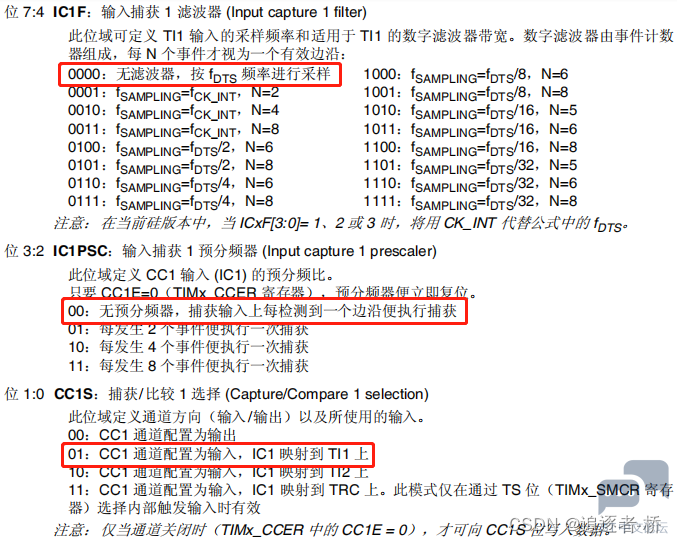

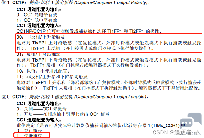

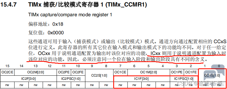

        在输入捕获模式下,当相应的 ICx 信号检测到跳变沿后,将使用捕获 / 比较寄存器(TIMx_CCRx) 来锁存计数器的值。发生捕获事件时,会将相应的 CCXIF 标志( TIMx_SR 寄存器)置 1 , 并可发送中断或 DMA 请求(如果已使能)。如果发生捕获事件时 CCxIF 标志已处于高位, 则会将重复捕获标志 CCxOF ( TIMx_SR 寄存器)置 1 。可通过软件向 CCxIF 写入 0 来给CCxIF 清零,或读取存储在 TIMx_CCRx 寄存器中的已捕获数据。向 CCxOF 写入 0 后会将其清零。3 X% H0 Q& \8 v+ y
        以下示例说明了如何在 TI1 输入出现上升沿时将计数器的值捕获到 TIMx_CCR1 中。具体操作步骤如下:0 d, T+ y6 a; H! k5 x$ k7 y: y
1.选择有效输入: TIMx_CCR1 必须连接到 TI1 输入,因此向 TIMx_CCMR1 寄存器中的CC1S 位写入 01 。只要 CC1S 不等于 00 ,就会将通道配置为输入模式,并且 TIMx_CCR1寄存器将处于只读状态。
5 i, h7 t" m* E0 V" o2.根据连接到定时器的信号,对所需的输入滤波时间进行编程(如果输入为 TIx 输入之一,则对 TIMx_CCMRx 寄存器中的 ICxF 位进行编程)。假设信号变化时,输入信号最多在 5 个内部时钟周期内发生抖动。因此, 我们必须将滤波时间设置为大于 5 个内部时钟周期 。在检测到 8 个具有新电平的连续采样(以 f DTS 频率采样)后,可以确认 TI1上的跳变沿。然后向 TIMx_CCMR1 寄存器中的 IC1F 位写入 0011。

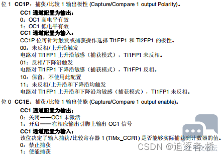

4 X# T6 ]5 p4 N1 R3 m! o3.通过向 TIMx_CCER 寄存器中的 CC1P 位和 CC1NP 位写入 0 ,选择 TI1 通道的有效转换边沿(本例中为上升沿)。
  @3 y) G6 m7 ~, c4.对输入预分频器进行编程。在本例中,我们希望每次有效转换时都执行捕获操作,因此需要禁止预分频器(向 TIMx_CCMR1 寄存器中的 IC1PS 位写入 00 )。1 I7 s# x& t. N- G
5.通过将 TIMx_CCER 寄存器中的 CC1E 位置 1 ,允许将计数器的值捕获到捕获寄存器中。& d0 k9 p# S9 E

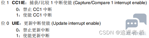

6.如果需要,可通过将 TIMx_DIER 寄存器中的 CC1IE 位置 1 来使能相关中断请求,并且 /或者通过将该寄存器中的 CC1DE 位置 1 来使能 DMA 请求。

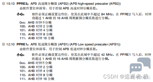

RCC_CFGR  RCC时钟配置寄存器
6 g* l5 x; E% Y* ]
7 ~4 j$ c& m8 C5 a
03ec38b9487e4761ba55a9207f3275e0.png ! k* w+ {/ \  j: K

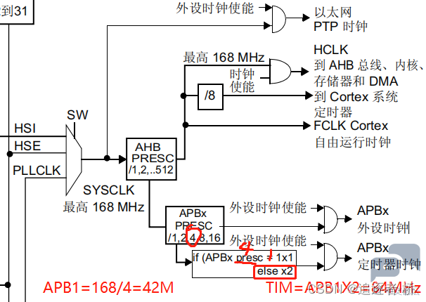

$ M( v; \3 T0 s  n' U 想CFGR[12:10]位写5,即4分频,因此APB1=PLLCLK/4=42M
( b( P4 t( \5 S( D. x- ?
  1. RCC->CFGR|=(0<<4)|(5<<10)|(4<<13);
7 y& C: d2 k0 L
65d71b76f247478c9c997229de7f7ccd.png ) q+ x) @( t& W+ @! h! M3 _' U$ P
% B! m, f( p/ ?4 Q1 S* f/ X
/ F7 C, [4 v8 C  i' ]( Z& s# _6 D
TIM3 时钟使能. T5 M2 `; @4 {! K/ z! X/ ?
TIM3挂载在APB1时钟总线上,
% P. C# p, B* G& |* Y5 O2 ZTIM3由于在配置APB1的时候使用了4分频,所以定时器进行了2倍频,为84MHz。 / D. M0 s- V& \! q
  1. RCC->APB1ENR |= 1<<1;

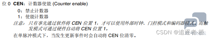

  1. TIM3->DIER|=1<<0;
: W! U. ]8 b0 `$ X* R  a% c
1.4、允许 TIM3 工作(TIM3_CR1)7 w4 g! b4 n$ U" N. V  o
7 p4 B# u/ _* L6 I, S+ ^+ ?
/ c! [5 G# B& r2 o! C+ P
( `  \( V5 @- h$ Z5 K' h
7d9634a9b5424146a255760c4cde6879.png ' @4 t% A* `$ L' A
1 F( V. s% F/ W( c& T- V/ N! p% i, t
5 ]+ @9 k' i4 `
2 s) A2 u: J" c% {8 l
  1. TIM3->CR1|=0x01;
6 m- R1 v1 ?: B6 G$ A- c& l' M9 _ 使能定时计数器器,且为递增计数6 z, Z0 S# U1 V) h

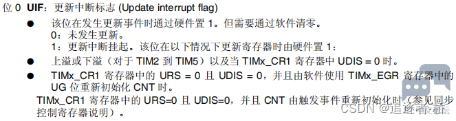

2 _. i8 ^+ a; c# M' w7 a6 r% F! R编写中断服务函数7 ^) w# i) C* \' O) Y4 V
TIMX-SR状态寄存器:4 Z5 c2 S; B$ U$ Q
5 ?( u" b5 X. m8 S3 N
4 H% V- V$ c7 \3 V/ @/ q) e0 J: o# [& A7 U9 _  B  C9 f
  1. void TIM3_IRQHandler(void)6 ^" H6 P0 ~0 A3 O2 y9 ~; x
  2. {                                                                     I" c0 O% B3 `! B& g" w* A
  3.         if(TIM3->SR&0X0001)    //中断发生,最低位由硬件置1
    ) a& O% h" c; t/ X1 s& A
  4.         {
    + q3 d4 S/ ]! `' Y5 [
  5.                 LED1=!LED1;                                                                                                                        ' c: [8 R& S+ N; u0 Q2 y. o
  6.         }
    % J% o% s$ }  b, d
  7.         TIM3->SR&=~(1<<0);      //必须将最低位软件置0,等待下次中断的到来
    $ Y9 a( E- v9 H% ^: b+ S/ K' D
  8. }

二、定时器PWM输出配置步骤# P2 i4 R& [% J( f9 v7 j4 C
2.1、配置TIM14的输出端口& w/ w2 d; |6 j
TIM14这里我们还要配置 PF9 为复用( AF9 )输出,才可以实现 TIM14_CH1的 PWM 经过 PF9 输出。: A( B3 A/ r3 Q; s  A

3 d/ r3 s: Z- j2 G+ Z  d0 o2.3、TIM14-CH1设置为PWM输出 模式
+ F% ]: k! u# ^, f8 zTIM14-CCMR1捕获比较寄存器1相关位描述; W, V' }0 [& ~
: T, t) c/ _9 I7 v" k5 P* ^
* q& B' S. C, `0 \" V
! a" t4 E/ i$ H/ u* D TIMx_CCER捕获/比较使能寄存器相关位描述
  b/ M& H0 P4 k, S! l6 E# W% [
) Q5 J% |( `) I3 Q  W! v* ^+ D: W, m7 d9 n
1 \0 t3 Q& [, X/ r9 S1 ]
' W: m0 c9 m" D
  1. TIM14->CCMR1|=6<<4;    //打开TIM14的CH17 v# I7 D& D: N3 |
  2. TIM14->CCMR1|=1<<3;    //使能与 TIM14_CCR1 相关的预装载寄存器
    : }* D. ~% ~, x6 p: s% I% [' L8 a
  3. TIM14->CCER|=1<<0;     //下降沿触发,低电平有效3 R. {/ r4 c1 o! o* p! c; X# L
  4. TIM14->CCER|=1<<1;     //使能CH1输出

& {. R( l) M- V6 B2.5、主函数的编写和占空比控制3 S9 ~, q, y% e6 p) I% B
TIMx_CCR1捕获 / 比较寄存器 1相应位配置
9 U) ?% B' L+ `: U% x
5 d) m  q9 K7 _% w% Q! \9 a: d3 D
' E8 S9 A& p" I$ v1 R  n

' K4 c. ]4 ~$ m* p- X, I( P三、定时器输入捕获配置步骤
" Q" H% }$ {* `% N3.1、配置TIM5输入端口
0 k8 D$ w3 j5 l6 W9 {1 X6 b+ f4 r捕获TIM5_CH1 上面的高电平脉宽,所以先配置 PA0 为带下拉的复用功能,PA0 的复用功能为 AF2。

' s+ Y( S) q/ P8 M% k2 \3.3、TIM5-CH1(TI1)设置为输入捕获模式4 @" [1 u0 s! `; B5 S* W
TIM5-CCMR1捕获比较寄存器1相关位描述0 r4 P2 R" ^% l1 r# g4 _; K
$ [# T. ?  ^8 C' O+ a0 r* Z7 U
" P( V) r, Y3 r9 _9 Q0 I/ V( ?. q8 }/ t# n7 |+ ]
b5a2845e56394d0982e84301351d8e6d.png ; o' j& H/ k. E) V' \
# Q$ u4 @; O: g) k
TIM5_CCER捕获/比较使能寄存器相关位描述 a0ac849cfdb84fde9f185d414bb0b6b8.png
  G* y1 w! t5 m  L4 D
4 p2 @+ g& |3 q& b
( z% [  Z" }( F! d" w
- ^( t& `. i7 }% C, d
  1. TIM5->CCMR1|=1<<0;             //CCIS位,将CC1设置成输入且映射到TI1
    ! Y/ O: }9 k/ W. v1 J% P
  2. TIM5->CCMR1|=0<<4;              //IC1PSC,无分频
    9 u4 s  C; `: [5 }# T
  3. TIM5->CCMR1|=0<<10;      //IC1F,无滤波器
    6 r9 M' a- W/ p, U: W
  4. TIM5->CCER|=0<<1;        //CC1P,无反向,上升沿触发
    " L: Z6 r$ T, R6 \' J
  5. TIM5->CCER|=1<<0;        //CC1E,使能输入捕获
+ s- P1 L8 B; N# h# U
3.4、设置 TIM5->DIER,使能捕获和更新中断。
, v" K8 {" W! O  T: K; z6 G0 ~9 Z) U. {! n5 e9 s2 L- c: a) j
' |9 M' D. R7 S! \" j6 I; m9 V0 i3 _
0 O* U8 ^1 C! A7 Q3 Z
  1. TIM5->DIER|=1<<1; 2 S* b; ~+ D  x$ F& t8 S
  2. TIM5->DIER|=1<<0;
  1. //设置软件控制产生更新事件,是载入PSC值立刻生效,否则要等到溢出后才生效
    ) P# A8 \$ W" A; P
  2. TIM5->EGR=1<<0;
% R6 z1 N6 f% K' {  h
3.5、TIMx_CR1控制寄存器 1,使能 TIM5- C$ T6 n2 L, T3 l6 r
  1. TIM5->CR1|=0x01;

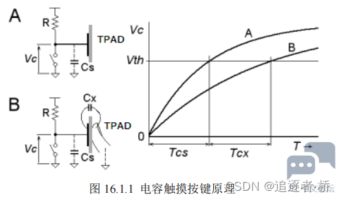

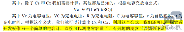

输入捕获功能应用
8 v6 c! Y* J! S4 o2 X" J        电容触摸按键:电容按键是接触式的,点一下就松开(与微动开关类似),因此需要消除抖。在之前的微动开关使用时间延迟判断两次,状态相同时才认为是按下。这里同理,这里使用的是输入捕获即手指接触一定时间后到达B认为电容按键按下。
* d/ `# Y1 Z, F! U" L. g( F% Q; R9 G5 B
93cc6daf487a4e9e8c5082d1775d500f.png + f  h7 I1 [5 q, F/ \
+ Z; M4 A( M; r0 U2 f) o7 { 正点原子中的文档内容描述:
/ Z5 m1 C# z0 c" c- O" o% ?* x" ~9 D9 @* q) t
3441ae77d4a34d62a02ad0eca8833f38.png 3 x( @2 ?/ s. l* o  b2 }& I$ Q! f
3 s/ b+ a) [# Q0 k5 K5 b2 h
对于电容按键用的不是特别多,这里不进行实验,有需要的可以自己去看一下正点原子的相关实验。# h" ~7 S4 \: Z3 C
