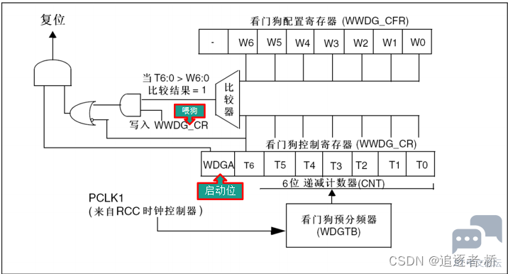

T[6:0] 就是 WWDG_CR 的低七位, W[6:0] 即是 WWDG->CFR 的低七位。 T[6:0]就是窗口看门狗的计数器,而 W[6:0](由用户定义) 则是窗口看门狗的上窗口,下窗口值是固定的( 0X40 )。 当窗口看门狗的计数器在上窗口值之外被刷新,或者低于下窗口值都会产生复位。: B5 m* I1 R- Y
- B2 c2 h( r  ^( a9 H  U
; K7 X# }2 I  r; G7 ]$ x4 E" O, B) o 90b5eba4a56240eaa936e570dd95d207.png - W/ ?% P- |: o1 C4 x
9 \: z, u* V7 |* R- C
STM32F的窗口看门狗中有一个7位的递减计数器T[6:0],它会在出现下述2种情况之一时产生看门狗复位:+ J# b: k5 X! y
当喂狗的时候如果计数器的值大于某一设定数值W[6:0]时,此设定数值在WWDG_CFR寄存器定义。
0 K4 C9 n! G9 _! ]( y当计数器的数值从0x40减到0x3F时【T6位跳变到0】
; |% J2 \& [( j9 t) w4 `" y. u4 ]6 P0 f0 t6 s/ `% p
如果启动了看门狗并且允许中断,当递减计数器等于0x40时产生早期唤醒中断(EWI),它可以用于喂狗以避免WWDG复位。" q7 N6 {; R4 U! O9 M
# j+ C0 d  Q0 \6 ^9 ^2 Y, \3 D
0 N* c) Z% _* L, O8 G& k* ^2 M! a1 H9 O
