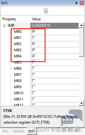

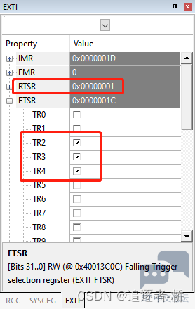

2 A8 B0 A, H) s+ \) p: e三、在线调试
% \4 W+ A1 T, |下载完成完成后,打开调试,点击运行,并调出RCC、SYSCFG、EXTI相关的寄存器,,添加变量观察其值。
+ F9 Y0 J: C6 W4 O9 ]% i$ m/ G& Y# N/ S* Y3 V- J% u) o! P
在中断初始化函数处打中断。点击运行到此处1 b5 O/ b& E/ O* v2 c4 o
3 ^( k/ F4 t9 ]- z7 ^
# g- @+ ^& _9 G9 _3 ^/ e' X7 ?! J  ]
2 ~, B9 J  Z& u# e  }. e点击 进入函数,并在中断初始化函数结束处打断点,运行到此处
7 K' a3 G  {& M( W* e7 ], f8 V
# @, \  x- P* z0 I0 z+ P8 E5 N
1a98d073a89a4327bceafa5a0a9918fd.png ! z2 @( e0 b5 |; G* U
( Y' C/ Y2 u3 R/ @8 l3 k, L观察相关寄存器的变化" ]" q$ f$ ^% ^$ L: Z
SYSCFGEN相关寄存器挂在在APB2上,且已时钟使能# C9 p% H" l8 k4 M
' h0 J; R/ r1 H$ |4 r7 T$ z
2 o4 N/ E6 y3 `' P; n8 [0 Q* _
SYSCFGEN已经将中断线与响应的IO口连接
1 N1 \# ]3 N! F$ e6 g6 V
- I; k' k; |* x+ G" q6 s- u& V
3c44e4b387294a9d9ad9477ad0dc4f48.png % @' {: Y. m, \2 u4 \
; \7 A' R( Z7 k5 |5 t: J& q, W
) k3 I' c& g) B: c/ ^2 o
外部中断寄存器EXTI响应的位已经打开,且已经配置好触发方式9 s/ w1 C+ t6 ~6 S
