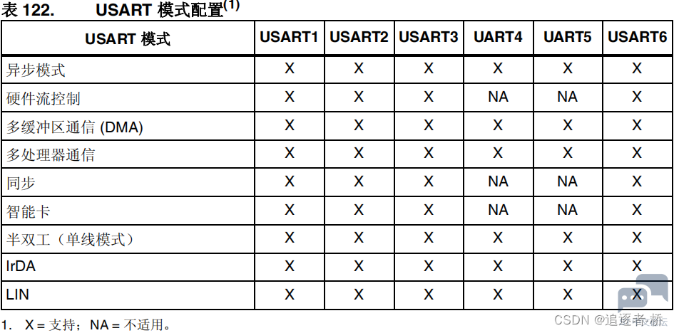

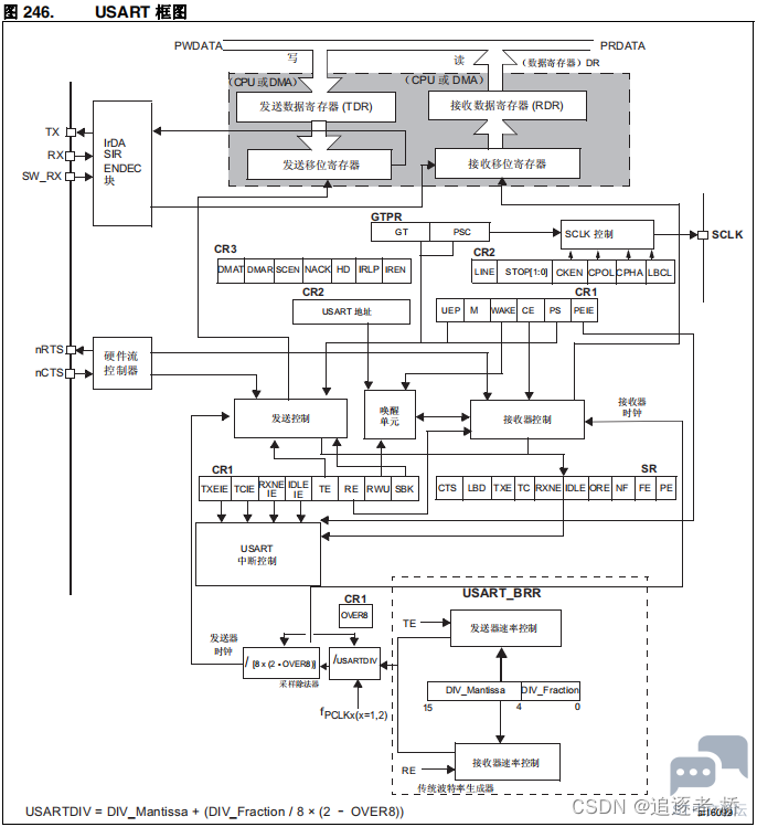

1.3、USART功能说明0 B" e0 {- J: N6 T
  F  [: f1 D- y! ^
920b3a403e8342cdbe4785ba4052841f.png : i0 D) Z2 |9 d8 l# P$ m- y
+ w( C) K, W/ ^5 g9 j' B
4 e+ _  j2 B3 R8 Z- r3 d
引脚说明:RX-接受数据引脚;TX-发送数据引脚;SCLK-发送器时钟输出;nCTS-"清除以发送"用于在当前传输结束时阻止数据发送(高电平时);nRTS-"请求以发送"用于指示USART已准备好接收数据(低电平)。
$ t+ x3 j( z9 q/ D8 W4 \正常USART模式下(异步全双工),RX、TX以帧的形式发送和接收串行数据:1、发送或接收前保持空闲线路;2、起始位;3、数据(字长 8 位或 9 位);4、最低有效位在前、用于指示帧传输已完成的 0.5 个、1 个、1.5 个、2 个停止位;5、该接口使用小数波特率发生器 - 带 12 位尾数和 4 位小数;6、状态寄存器 (USART_SR);7、数据寄存器 (USART_DR);8、波特率寄存器 (USART_BRR) - 12 位尾数和 4 位小数;9、智能卡模式下的保护时间寄存器 (USART_GTPR)。
6 X0 Y  x' O9 _, l: L7 M. Y同步模式下:RX、TX、SCLK引脚+ @, J1 M* ]0 J% J) _; R  Z( U
硬件流控制模式下:RX、TX、SCLK、nCTS、nRTS
$ c( i/ W0 X+ R1 H* u* G
! ?$ o. L2 |% A5 v# e

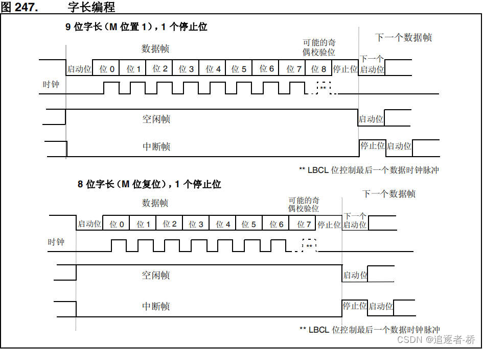

1.3.1 传输的数据结构
2 T8 l# S1 z6 f. e/ c起始位
1 A) O0 N6 y0 Z" X5 \, v数据位(8位或9位)
; v+ F3 M, `% G2 |0 z奇偶校验位(第9位)
# F- K  |  n$ g) V& d停止位(1,15,2位)) l: o( G8 A+ y. |9 r
! R. l* e* V$ O% d# O# i4 ~4 J5 |
3ff2cb7a690442499ab7f842aecb2394.png 2 x2 q9 M, Y9 _( [
  ^" f$ w/ K: l+ D# C# I1 q% c1 t
可通过对 USART_CR1 寄存器中的 M 位进行编程来选择 8 位或 9 位的字长。  U8 e) ?& V+ e" q7 L! P/ Y6 {

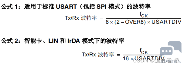

1.4、USART模式配置(串口的波特率、状态、控制)
+ }9 b+ k0 E& n, R+ C* I
0 L9 z  W8 ?$ d/ z& Z1 x
c8d0766081cb4d93954f8fe97a6e233b.png ( y5 l6 Q4 y4 g9 H3 {7 ]7 @
( n% B) S% W! d9 B
        本博客只是简单的实现串口的基本异步通讯功能,USB串口和电脑通讯。不做过多深入的介绍。 串口最基本的设置,就是波特率的设置。STM32F4的串口,只要开启串口时钟、并设置相应IO口的模式、配置一下波特率、数据长度、奇偶校验位等信息,就可以使用了。7 l' }( u" S7 v) d
串口时钟使能:APB1/2ENR" U: a8 s0 J# V! U0 [: E5 j
串口控制:每个串口都有3个控制寄存器USART_CR1~39 G9 }& B5 {% u/ y, p; C$ R
数据发送与接收:数据寄存器USART_DR(双寄存器),TDR(写入)和RDR(读取)
: A2 `7 ?/ A9 b2 M, G串口状态:状态寄存器USART_SR
7 W7 f) @. _8 z- W" r- f0 h# l串口波特率设置:波特率寄存器USART_BRR5 L: O1 H" u. M+ i- G) i  w
) W; o2 d9 U7 a* [  \. r% J- i
46e8c8db0477439988e5266ea70e384d.png 4 g6 g' F( f; c
3 K( l; Z- c- h" d
4 w& M. s6 u" Q4 N/ Z" V
2 a8 D  O# @# }: }* Y/ ?8 |
2 ?. g( \# m  g" K
以上是相关的寄存器,寄存器具体相关位配置请参考芯片的参考手册2 P9 F: w% l9 q

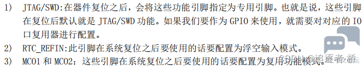

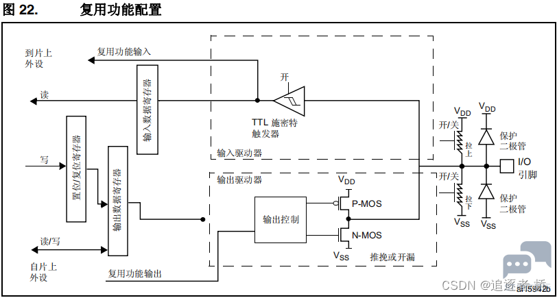

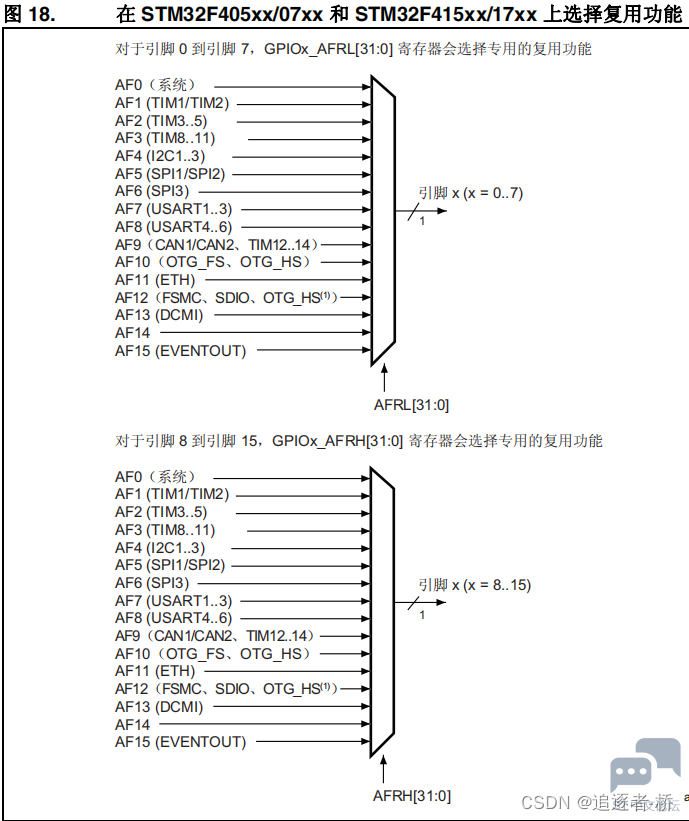

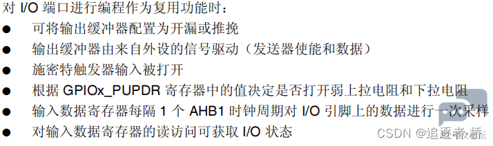

二、IO口复用功能输入/输出) j5 d8 d" [. {. M) C
2.1 复用功能简介8 B$ L& |8 \! @; f# S
        每个IO引脚都有一个复用器,采用16路复用功能(AF0到AF15),有两个寄存器(GPIOx_AFRL和GPIOx_AFRH)可用来从每个IO可用的16个复用功能输入、输出中进行选择。借助这些寄存器,可以将引脚配置为复用功能。& `, H/ u7 O! D+ P; V
6 k0 E- i- f; ?6 Q
* G* p" n: {0 L6 ?/ Q$ d$ F1 P% O- i- m  s% e5 Z2 w
c35c5fa40c124091bacaf5d2efd62222.png 2 ^# t/ y. v2 k6 f$ U* A* Z: {. I
& K7 `4 i9 {( B* } 2.2 复用功能配置  y; X8 R5 t8 X. ]" s
4 q( C( ^) V) n, ^# A
' C1 a! F5 N1 T
" w5 y/ Z1 G- C, c
( m7 {& W6 y5 n" V4 ~
' B, \7 `. }) ?# U+ r# W
271ab72bba3f4631a32d28f44f8d42e5.png ' j4 D/ Z$ [. {8 k
" `: J/ `5 A5 _, A# b' d
7 @$ D9 |1 r* ~% x# @ 除ADC和DAC配置为模拟通道以外其他一律为复用功能。 : F. a5 K7 T9 M5 R# I" |
  V* i+ w" W" m( l0 L, y+ Z( h

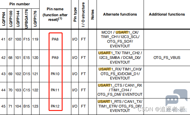

. j6 J2 U) q/ V; F# ~2.3 USART1对应的复用功能映射引脚5 N$ n' n& ^" N
1 E/ N6 q& p! m
6f693a259b8641c8a5b9ca9fe812a5c4.png 3 O; X2 r" k4 k3 t
( K7 K& q- G0 b, f) X+ j. Q" x8 L

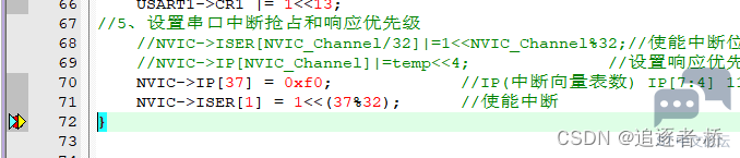

$ F' y; A7 {, z. k) t& A# J( Z5 t) f( a三、NVIC中断优先级管理(串口中断)# @$ ^. L- [% }; L3 }7 [6 W$ a
3.1 NVIC特征
/ m' ?5 H. U/ s: m" a, h8 K        STM30F40X具有92个中断(10个内核中断,82个可屏蔽中断),16个可编程优先级(使用了4位中断优先级),低延迟异常和中断处理。
" ^; ~: E7 R' x  w
3 _' C) x" U; C' W# `

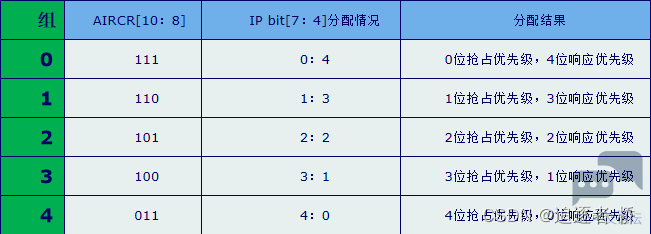

3.2 中断管理方法  @9 L8 l# w9 s* r" e' |
首先将STM32中断分为0~4组,每组都有一个抢占优先级和响应优先级。通过寄存器SCB->AIRCR来配置。8 [- r5 Y6 p9 q
5 h1 t7 u7 i; E
) r4 o  |7 n( K1 D6 X/ v/ C6 n$ p1 t6 ]0 \! }' @
高优先级的抢占优先级是可以打断正在进行的低抢占优先级中断的。# B$ q8 t* t: {8 K
抢占优先级相同的中断,高响应优先级不可以打断低响应优先级的中断。7 R; o% H4 d: \  }
抢占优先级相同的中断,当两个中断同时发生的情况下,哪个响应优先级高,哪个先执行。! {, n% k# ?( g% [
如果两个中断的抢占优先级和响应优先级都是一样的话,则看哪个中断先发生就先执行;
  k: Q: m% p- f! D! }4 C0 s1 Z' z; H/ P
注:常用 ISER、ICER 和 IP 这三个寄存器,ISER 用来使能中断,ICER 用来失能中断,IP 用来设置中断优先级。' g7 L% \6 @2 j- K
2 F: S" @* C$ I7 j3 }

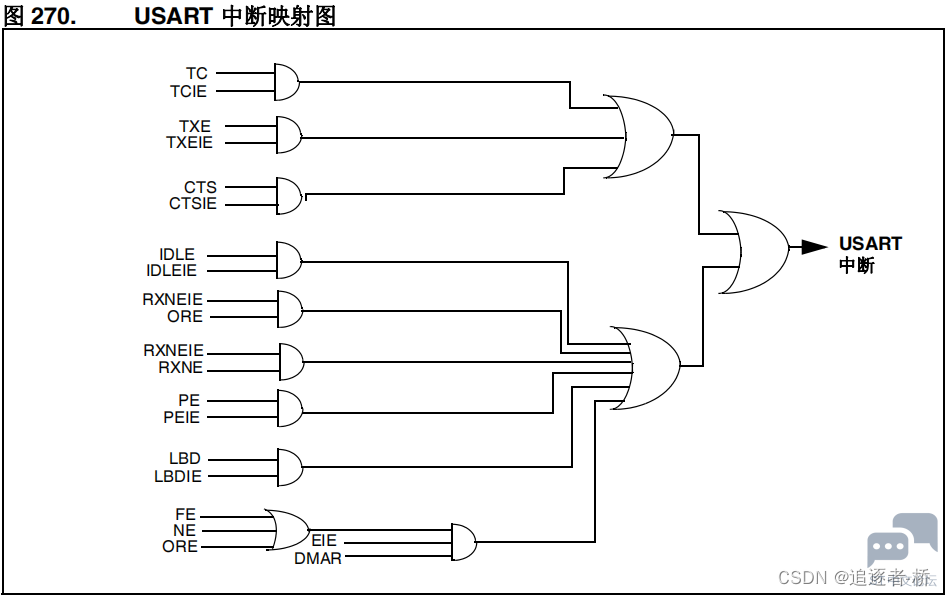

3.4 USART相关的中断事件
: s/ p2 s2 c' p' e! i6 x+ r
) ^9 U' Q" K- r& O. A$ Q
158e5c92564745fb9e3214780862c3b6.png 4 ]4 m+ [2 M8 j' Z9 L# T+ H

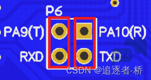

1.2 硬件资源" \# C/ t! y6 t8 L! Z$ F* t
(1)指示灯DS0;(2)串口19 u$ X5 e: N8 i/ X# v  }0 |
本实验用到了串口1,但PCB上并没有与USB链接,需要使用跳线帽将其硬件连接。

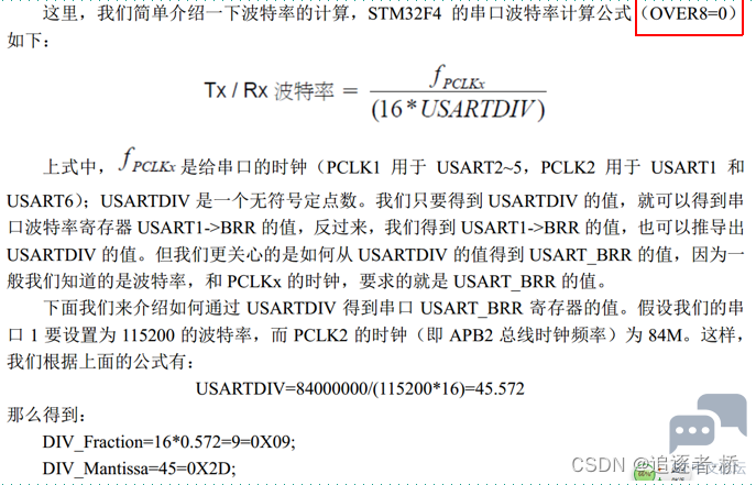

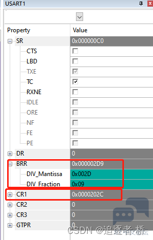

  23. //串口1初始化:pclk2:APB2的时钟 84M  bound:波特率 115200+ h+ T" W/ ^4 r) O) A; U1 W. G
  24. void usart1_init(u32 pclk2,u32 bound)7 _0 ]& m8 g* m. g1 i
  25. {
    2 a! B/ U5 ~3 A/ F/ U
  26. //求除波特率对用的BRR相关位的值. i3 O% @/ E' d8 n8 m2 w/ Z
  27.         float temp;7 U5 p1 F' E5 D4 ]* H
  28.         u16 mantissa;
    . q9 [& L# u5 w' [' n
  29.         u16 fraction;
    6 `! O# a0 y, h0 Z  H
  30.         temp=(float)(pclk2*1000000)/(bound*16);% m( t/ b9 I8 I
  31.         mantissa=temp;                                         3 e' S: c1 T5 `* \
  32.         fraction=(temp-mantissa)*16;

  45. //GPIOA->AF(USART1)& [7 ?( {5 z' M7 `, m: P* y- g
  46.         GPIOA->AFR[1] &= 0XFFFFF00F;
    3 N8 ?$ ^5 ?. B
  47.         GPIOA->AFR[1] |= 0X00000770;: m& K4 \' ^; G% c

  56. //中断优先级设置,这里未进行分组,将分组放到了主函数(分组最好只分一次)+ x8 ]1 m9 V; J" ]5 V
  57.         NVIC->IP[37] = 0xf0;             //相关寄存器配置请参考前面的理论学习部分; E7 O- `7 j! |9 t0 z
  58.         NVIC->ISER[1] = 1<<(37%32);        - c1 C' I# b5 n& M

三、在线调试$ b) {7 T" p, V
下载完成完成后,打开调试,点击运行,并调出RCC、GPIOA、USART1相关的寄存器,,添加变量USART1_RX_BUF观察接收的数据。1 N& d2 S' H  S
5 ]9 C; e3 f0 V# S
- x4 H0 p6 \' `
4 h/ n" B  f* A( s$ u4 [9 l- Q+ D 在串口初始化函数处打断点,并进入函数观察寄存器的变化,点击# U; X2 B  b& [9 s$ p
6 r0 |5 H7 w7 L' T7 q( h# e7 d
2 U* G# @9 J  M  X+ s/ {
1 Q4 W" a1 H1 Z7 k
点击进入串口初始化函数内部,并在函数内部结束处打一个断点观察寄存器的变化。: o1 t; r1 L6 q
1 b! u* K7 Q7 s7 B
1 g& e% R4 i; k( M
时钟响应的位已经使能:, Z3 M- x3 O" J/ a: ~" e0 ~* `- j' g
) H% J/ m3 N. \  Q3 q6 f: Y! S
57827fe2142343cc803f3c63bea40344.png   }  R- w9 y1 z7 h  S
: ]; T9 g9 X  l( F3 |/ Y  n5 W根据GPIOA相关位配置对照,也并无问题:
$ d# z7 D2 Q1 \7 c
; L5 f6 |. M( |, l/ W
0d7a6098872d45e9ba3fddf55ea05e47.png % H* o* G! B  n% T1 n% q3 k
  `$ y9 H5 d4 [& X串口USART1相关的寄存器配置也并无问题:
3 I- p7 m; v" x5 ^& r2 w
3 M  Y- }2 l' T4 s! \- H
1f6ad154a2d94c9e866b13902fb586da.png + n5 X4 j; B& H* `0 R0 ]. b. d
. H) [* n+ m2 E: O. V. c
观察接收变量:地址 名称 值
