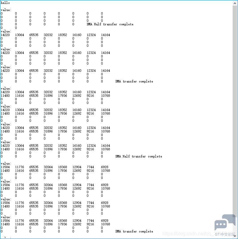

定时器输出的PWM通道设置的是2s的周期,50%占空比,方便没有示波器的条件下观察结果。
$ c+ A! r9 ^0 ~, [& J) A: Y# m数据会2s采集一次,500ms打印一次。8 ^) G4 I. o+ H$ r0 `4 R

数据读取效果:( m2 ]" A( h! R" ` _
