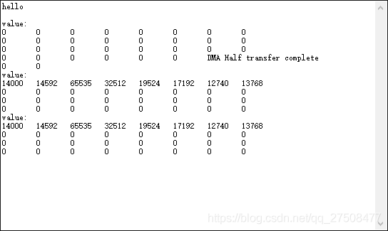

2 F$ v) J4 @, e- u3 i* j9 h单次转换完成的效果:1 m- t1 u0 Q" i; _
