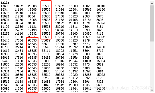

使用HAL_ADC_PollForConversion可以进行一次转换,但是会根据设置的EOC类型决定是完成单通道转换还是Rank序列转换。! f- d' S8 M# N1 g$ M4 K6 i+ ^

主函数逻辑代码如下:$ O* i3 J$ F- k7 L7 o: n
  1. #include "sys.h"
    " {* K1 j1 N( F2 f1 T
  2. #include "delay.h"& g9 x' w1 Q. |" t9 w8 A4 y
  3. #include "usart.h"  B. U1 @' q2 ]5 @2 C! J
  4. #include "adc.h"+ _# k" x( u# M, @( f8 D
  5. ( d- _: ?. S; l9 F6 b6 r8 j1 p
  6. int main(void)
    6 ^1 I  t5 O; b3 a3 S9 x
  7. {# l0 }: b. K9 V1 F6 R
  8.     u16 adcx;
    , y$ P. i# m0 m3 J
  9.     //Cache_Enable();                 //打开L1-Cache2 M3 l  A: f. ~" P/ I  ]4 i* i
  10.     HAL_Init();                           //初始化HAL库
    9 i/ S& E, {" R- y
  11.     Stm32_Clock_Init(200, 2, 2, 2); //设置时钟,400Mhz: w3 f- n7 n5 \) S8 t3 {( }
  12.     delay_init(400);                        //延时初始化
    5 v! Y+ t# y& Q: e: h) {
  13.     uart_init(115200);                  //串口初始化
      g, }/ |; z# ?
  14.     printf("hello\r\n");% m6 N. K* g( n# [: {9 U
  15.     MX_ADC1_Init();+ P% C1 t6 k1 s' C! f" n) h- s
  16.     while (1)1 U, R; R; X% Q, b
  17.     {
    * T: Z, A9 O5 f2 W5 z% t5 g" L
  18.         HAL_ADC_Start(&hadc1);                               //开启ADC/ j8 e* m8 j$ ^* Q3 T2 P
  19.         HAL_ADC_PollForConversion(&hadc1, 10);               //轮询转换
    * s5 i6 o( f  c' H" v
  20.         for (int i = 0; i < 8; i++)
    / U3 A! U/ w- }% C  u
  21.         {0 Q4 y: [7 E" i+ O% Z
  22.             printf("%d\t", (u16)HAL_ADC_GetValue(&hadc1));              //返回最近一次ADC1规则组的转换结果
    5 e& e9 r1 U  s8 R/ e
  23.         }# x; j; ^. q8 S+ {1 C' s5 N
  24.         printf("\r\n");8 j# h/ Q# b& n# s0 ]' ]! t
  25.         delay_ms(500);* v( k4 d2 _# C7 W/ Q4 K: _
  26.     }8 P$ Y* R% a0 H! G7 [2 ]% ?
  27. }

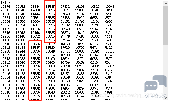

  r4 Z0 u" u3 T* {% B- [/ {7 W8 S6 P实验效果如下,中途将接入到3.3V的PA3切换到了PA2~. L) G; y' k. d. C1 a- _
