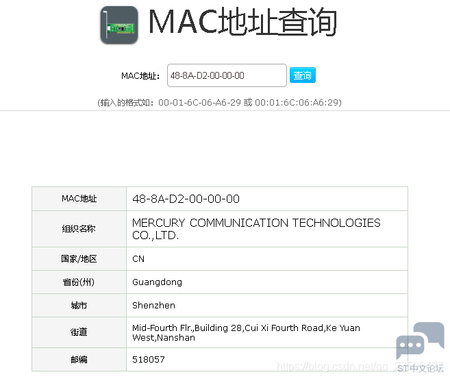

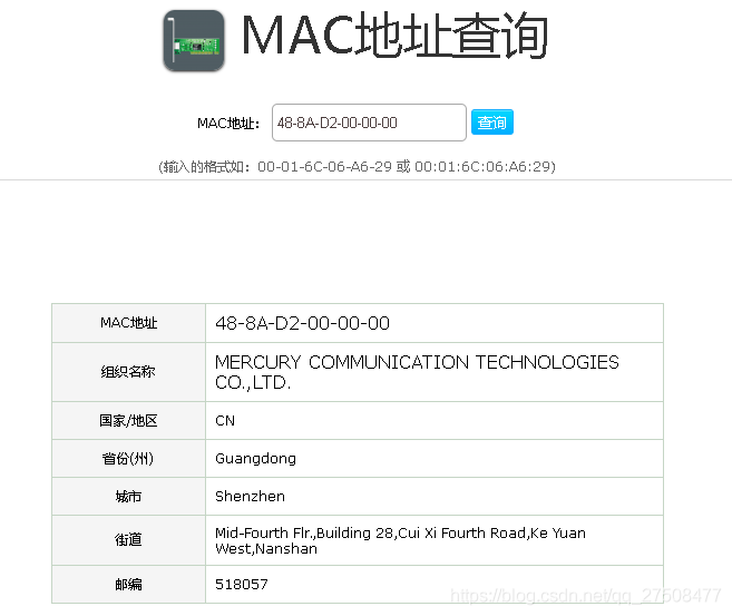

上面这个网站可以根据mac地址查询厂家,比如你想mac地址设置成48-8A-D2-00-00-00到48-8A-D2-FF-FF-FF这个区间,然后去查一下:
1 [7 M# N* J( P6 D1 n' C' W5 x; n! v, l  v2 d  E. l6 j
20190518145305143.png * h( \) o$ S7 s; T) T) c# B
7 n5 z, E9 z' \8 c8 E2 h
发现结果是MERCURY COMMUNICATION TECHNOLOGIES CO.,LTD.,这一看就是水星的东西,估计就是水星的无线网卡之类的,要保证后面接入进来的产品中没有水星的设备的概率还是比较小的,虽然后面还有3个字节不同的概率,但是为了保险起见,还是避开这个产品好了。  g5 f4 N7 C) y0 B* [$ U) o; b

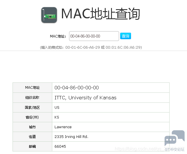

然后再随便搜一个:
7 {% P; m% C' v7 e5 Z, g" o
: l5 d: M! W0 J
& \# r0 `) a2 N% {( s3 _/ m% ]! }; j' B5 H1 y9 V
百度搜ITTC我反正没搜出来是个什么公司的感觉,emm……估计也不是什么民用的常用的设备生产厂家,就用这个好辣~
