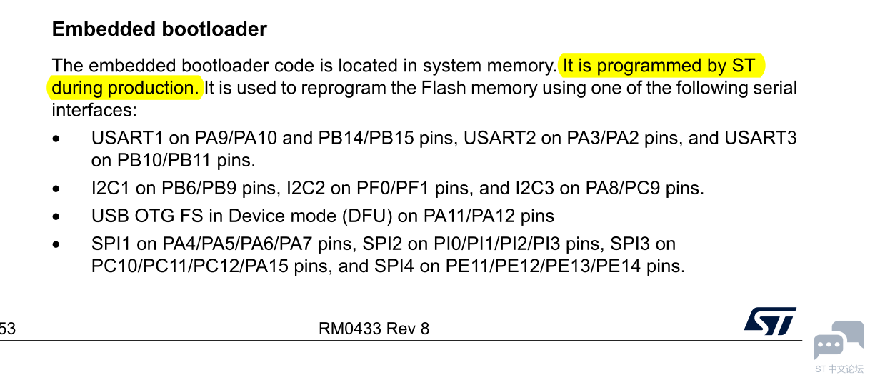

也好奇你为什么要重刷BOOTLOADER.
如果应用需要的升级功能不同,可以在用户程序区编写自己的升级程序代码,不去启动这个Boot loader 即可,这个也是很常见的作法。
