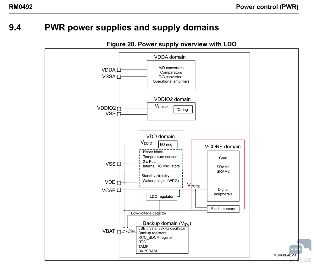

STM32H503的Vcap引脚不小心接了3V3会出问题吗

首先,你接3.3V肯定是不对的,手册明确:VCAP = 1.0 to 1.35 V:
不过,接了的话,芯片是否出问题,这个应该是你实际验证为准,功能正常就继续用,功能不正常就弃掉。

没用过H5,用过H7,H7系列的VCAP一般推荐在0.98V to 1.4V,如果VCAP过于低的话会导致芯品无法工作,过于高的话可能会烧坏内核

看看手册
看看内部简化图
里面有没有保护什么的

这个vcap 是给内核区供电的,连接不少外设呢。
过压了,如果出现大问题还好,出现小问题要耗费不少精力查找,辨别,非常不划算。
最好还是换一片吧。
