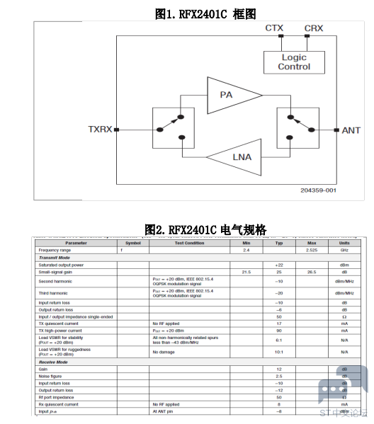

2.1.1. 下面是 RFX2401C 规格书上列的一些指标
9 r8 W$ d3 p; v* v' k) L0 m% A9 M2 K- _( t
/ m- ?* K( c$ U& Y
8 R1 ], l$ P/ K. Q  r0 m# r$ J! t9 N: s8 J4 B: ?
4 O8 k3 X$ O4 }9 K8 Y! \/ R& `) P从上面的规格书中可以看出,RFX2401C 可以实现如下功能:
" a) W1 y. D* R# B, D% q" A1. 在发射模式下,实现最大+22dBm 的输出功率。
% L, m; n0 N% s: \7 ?2. 在接收模式下,实现+12dB 增益输出。7 N, H; _2 w/ _& B  v

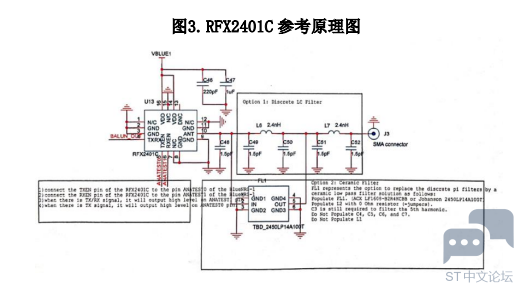

& ~+ y) I% p3 Q6 k, O6 T$ z2.1.2. 基于 RFX2401C 的原理图设计
) B" n0 N( O8 E9 \0 S, x
4 c& H0 e) P3 y7 d
) C: A: y: b+ a" r0 n0 c WN[HDQI}X3(%7~$HP]{OTFG.png ! |. y5 ?' v! w' u$ n! a  B

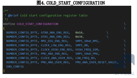

2.1.3. 基于 RFX2401C 的软件配置# C+ B% s# @) t& U  P0 l: M
在文件 system_bluenrg1.c 里,修改如下代码:; T# t- Z  j0 F0 E) T
- S$ i6 D- A' ^) Z
# Z/ e) |+ \) i; K; d- t' C
5 {# o: T9 }- x, n# G* m( ?3 J1 b1 c! E5 `7 [5 I0 d* D" e1 a$ }1 u: \
! u. B$ Y, u4 e! n% N" w1 M$ k- U" T
注意:' O5 u5 t, v5 J9 R6 g
1) 当有 TX / RX 信号时,它将在 TEST1 pin 上输出高电平。- ]5 ?8 s! n# v: e; G: B
2) 当有 TX 信号时,它将在 TEST0 pin 上输出高电平。/ O; v! Z: }3 w# V

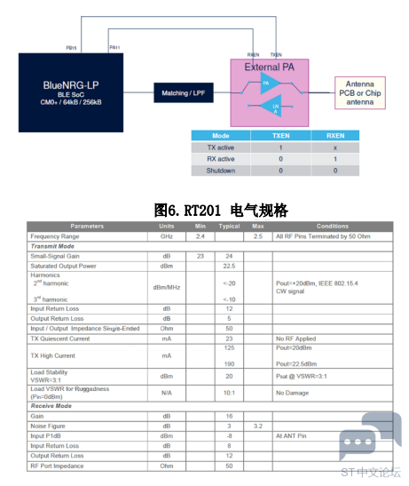

2.2. BlueNRG-LP+ RT2012 E- z" M9 N. D7 c$ Y
2.2.1. 下面是 RT201 规格书上列的一些指标。
- t' C4 q7 k% l0 X/ e9 ~% L图5.RT201 产品框图
' [0 f& U6 ]! t* H
$ Z! h9 @8 M! M9 M: t+ |/ ?! Z
; Y; u$ o/ U% X3 H0 G# u9 B 01WTY]1}U4%V]YOIL}7O1.png
! A7 p- l& j$ N' r$ `
) m5 |/ T: f" j% J, ?
9 x( V/ W7 O) ?' H1 k从上面规格书可以看出,RFX2401C 可以实现如下功能:. M* I) R. }; `& e6 I0 l
1) 在发射模式下,实现+24dB 增益输出。7 B; ]. J# J$ n7 j7 Q4 u* h( ]
2) 在接收模式下,实现+16dB 增益输出。 / v" g, x) G1 P7 e+ |5 V
