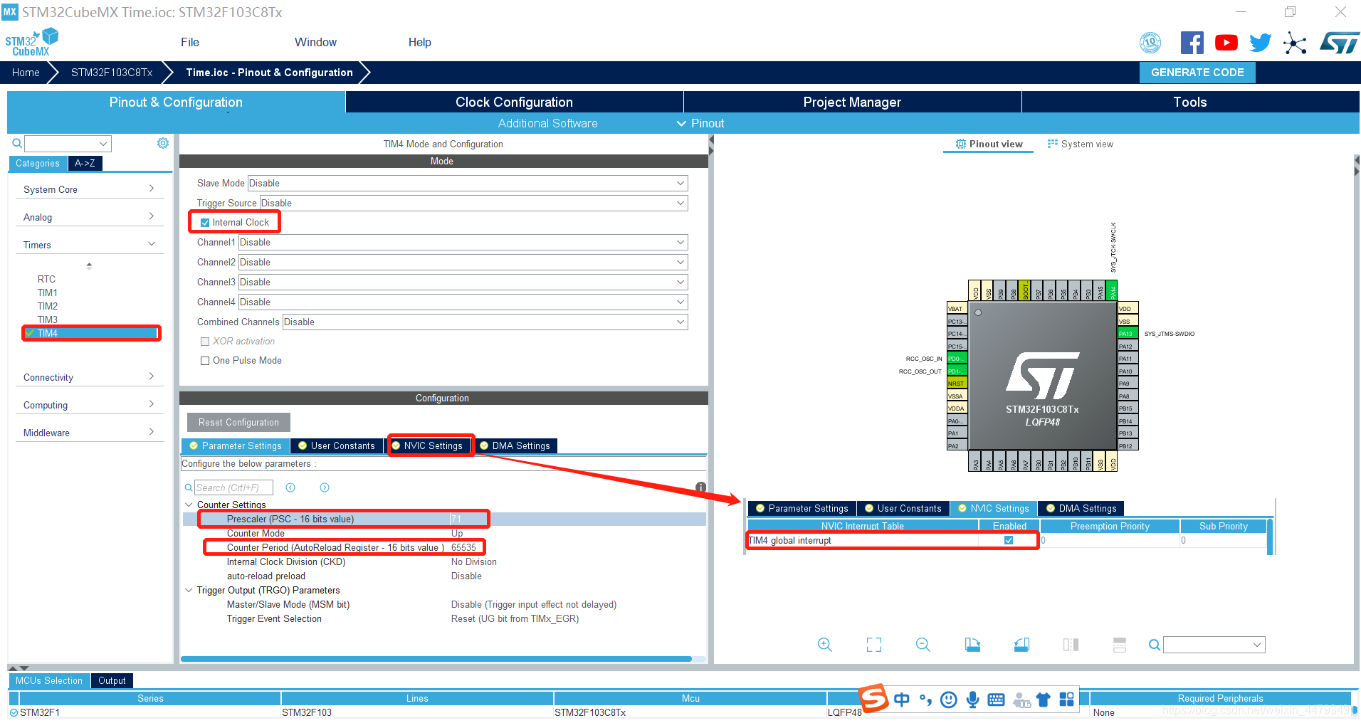

三.定时器中断式计时与延时- H7 D$ ^" P% A! U. p5 Y: q! }9 T- [9 f
首先,需要用CubeMX配置一个定时器(以TIM4为例),配置如下:
- A  \1 u9 N4 [, O9 h3 n' y3 x6 O6 {: h# k" G9 B( n4 r4 H
20200711152339345.png   _# n- T# S) P; B! K
9 B/ s2 a9 d5 N2 J" s" I步骤:0 j+ g- N* Z. A$ A& D4 D
! c# u1 q* F5 A5 H! y+ [    1. 打开TIM4,将分频系数设置为71(我使用的是STM32F103C8,高速外部晶振为72MHz,分频后所得频率即为1MHz,换句话说定时器每次计数的时间间隔为1us)。分频系数的需要视自己选择的芯片而定。
4 |& Y  K3 X# r2 T2 v5 G; s- V2 L5 _, |
% }( P$ b8 ?$ w/ n   2. 重转载值设定为最大值65535,同时打开中断。定时器每次计数的时间间隔是1us,而计数到65536将会溢出产生中断,所以每一次中断的时间间隔为65535us。
: }/ h1 b) ~* i8 u" a+ W, t, @0 S+ ^
   3. 已知每次中断的时间间隔(65535us),同时记录下中断的次数(TimerCnt),再加上定时器当前计数值(CNT),便能得到系统的绝对时间了。即:
# g* @- U. |) H& R5 E4 m" L( o: x. ?* b4 ~% z. P4 A# d/ @
SystemTimer=TimerCnt*65535+CNT  X6 a8 r# A6 q  W, I

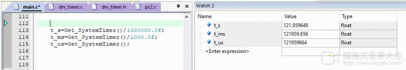

- p5 [7 m8 v& u9 w下面是我测试时的效果,Stm32从定时器初始化后开始不停得计时,计时精度还是挺高的。
( O0 k/ k! O8 j% c7 J, p5 S* e1 E: T6 r8 X9 m
20200711175307347.gif 4 ]4 ^8 C& E; I( T8 j5 r$ p& j
+ w, D; P! D/ h计时记录的是单片机开机后的绝对时间,那么以此为时间轴,延时也就很容易完成了。只要记录下你延时开始的时间,然后在你预定的延时时间里用循环来阻塞就可以了。在上述的基础上加上如下代码;) W6 u) u0 m* b) Y
