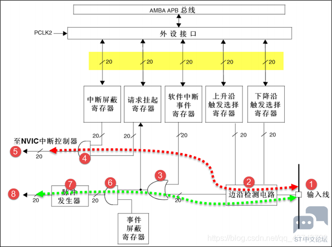

配置EXTI_Config()函数
# g- K  }' M' E0 c9 cEXTI(External interrupt/event controller):外部中断/事件控制器,管理了控制器的 20个中断/事件线。每个中断/事件线都对应有一个边沿检测器,可以实现输入信号的上升沿检测和下降沿的检测。 EXTI 可以实现对每个中断/事件线进行单独配置,可以单独配置为中断或者事件,以及触发事件的属性。
/ l' _. G  M- K0 [: [+ @按我的理解,EXTI是一个有着多达20个接口的控制器,它可以为每一个接入接口的信号源配置中断(或事件)线、设置信号的检测方式、设置触发事件的性质,也就是说,传入EXTI的仅仅是一个信号,EXTI的功能就是根据信号传入的“线”对信号做出相应的处理,然后将处理后的信号转向NVIC。 就像一个分拣机器,传入的东**过筛选处理被送往不同的地方,只是EXTI分拣的是信号罢了。 如果说NVIC是配置中断源,那么EXTI就是向NVIC传送中断信号。
' T  j6 j# B' {
; Z3 A# \2 S& g) j' |. W- Z- u
EXTI功能框图:% y9 }# n! W" ^, W
20190725004320824.png 1 r+ r  I6 Y  K, J- g
EXTI 可分为两大部分功能,一个是产生中断,另一个是产生事件,线路1-2-4-5是产生中断的流程,20/代表着有20条相同的线路。

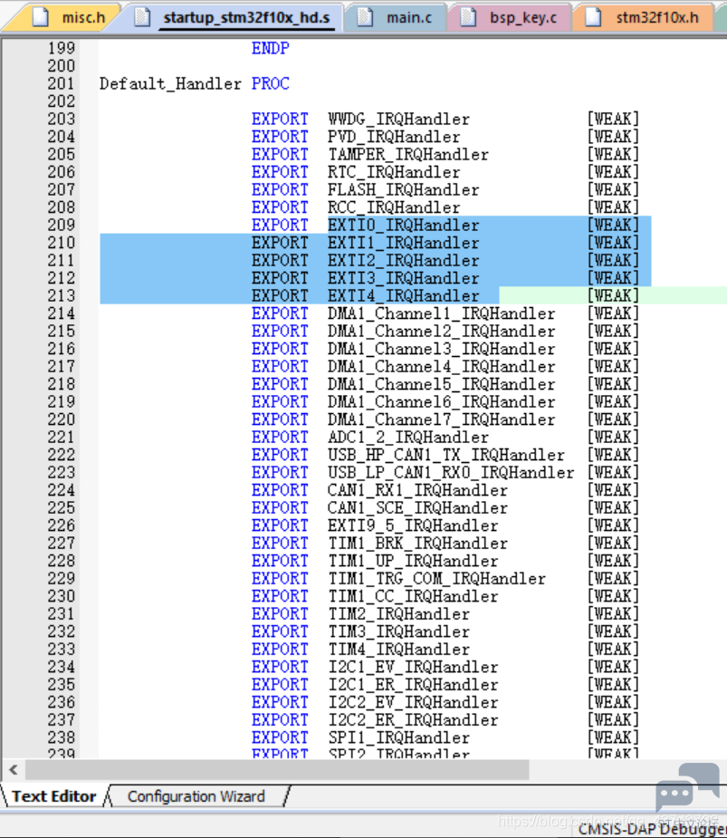

8 a' e* ^9 i% H) q9 j从所给的信息可得知外设的中断服务函数的名字都存放在startup_stm32f10x_xx.s 中,而且是由汇编语言编写,如示:
+ e8 w# x& N* b7 w5 c6 a' N# D) j; l3 n3 I; V( \! [; c7 Y
# n3 N: ~+ w4 g. B! X0 r 20190725171048480.png
; ]4 j, k" F- t/ K0 |2 w$ |% d. q" w. C3 |6 f" U1 J. l: V1 E8 {
可知EXTI线0到EXTI线4线都是单独的中断函数名、EXTI线5到EXTI线9共用一个中断函数名、EXTI线10线到EXTI线15线共用一个中断函数名。
, c  K" l7 o5 m/ _我们要做的就是以相应的EXTI线的中断函数名字在stm32f10x_it.c中编写中断函数 如下:0 I+ X# O- H4 F7 U. b9 |, G4 b
