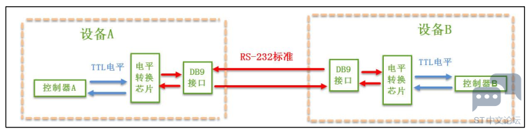

% u: x6 Y5 Q1 h$ [串口通讯的物理层的主要标准是RS-232标准,其规定了信号的用途、通讯接口及信号的电平标准,其通讯结构如下:
4 J7 h" u6 C' ^: S  o: I; q/ n1 U7 v( ]/ B+ F" M0 ]3 ^) I/ F
20190730194334381.png 1 |# b5 N1 G# n
8 K: V  s0 F3 ~' ~2 o7 K
在设备内部信号是以TTL电平标准传输的,设备之间是通过RS-232电平标准传输的,而且TTL电平需要经过电平转换芯片才能转化为RS-232电平,RS-232电平转TTL电平也是如此。

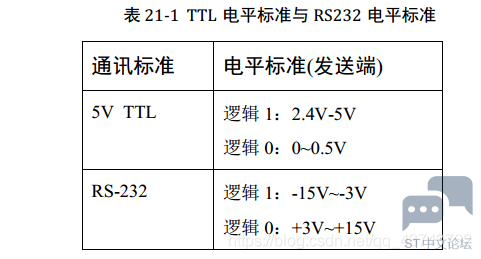

2.电平标准; u. T8 O; z$ ~1 s$ L2 ~& y% M: b
根据使用的电平标准不同,串口通讯可分为 RS-232标准 及TTL标准,具体标准如下:
2 ^+ y: ~& C0 E8 V0 i- C' P) f: I1 r/ J9 [
20190730195157537.png $ u! P/ H( @. s* U: h3 I
: P: |, Q7 r# [( Z
在电子电路中常使用TTL的电平标准,但其抗干扰能力较弱,为了增加串口的通讯距离及抗干扰能力,使用RS-232电平标准在设备之间传输信息,经常使用MA3232芯片对TTL电平及RS-232电平进行相互转换。$ Z/ O" V( p6 y9 \$ I. X; f

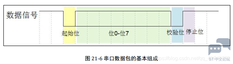

1.数据包2 t/ ^: c7 i3 J1 J' W/ o! V" d' Z
串口通讯的数据包由发送设备通过自身的TXD接口传输到接收设备得RXD接口,在协议层中规定了数据包的内容,具体包括起始位、主体数据(8位或9位)、校验位以及停止位,通讯的双方必须将数据包的格式约定一致才能正常收发数据。

3.起始和停止信号+ e6 [' M* Q  S; f! M5 d8 k' y3 j
数据包的首尾分别是起始位和停止位,数据包的起始信号由一个逻辑0的数据位表示,停止位信号可由0.5、1、1.5、2个逻辑1的数据位表示,双方需约定一致。STM32中起始和停止信号的设置也是通过串口初始化结构体来实现。

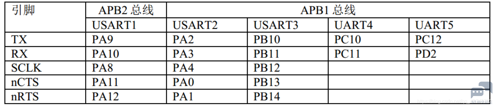

STM32中一共有5个USART,如示:( h' X) R8 E/ S8 y9 G2 R

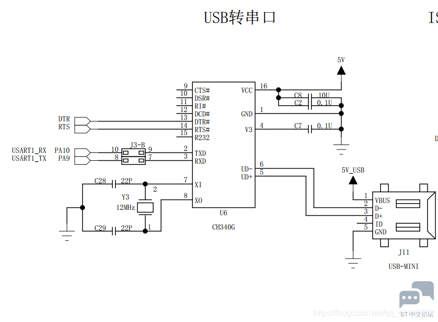

USART的USB转串口原理图如下:0 L& [4 H  s2 v9 U: O
1 ~, e$ x9 H6 O+ q
5 x2 R; W! {" q, }6 U
$ A' }7 q6 f0 J* K7 w8 Z6 HUSART1的发送和接收端口是事先连接好的,如果要使用其他USART只需要将相应的发送接收端口按图连接好即可。

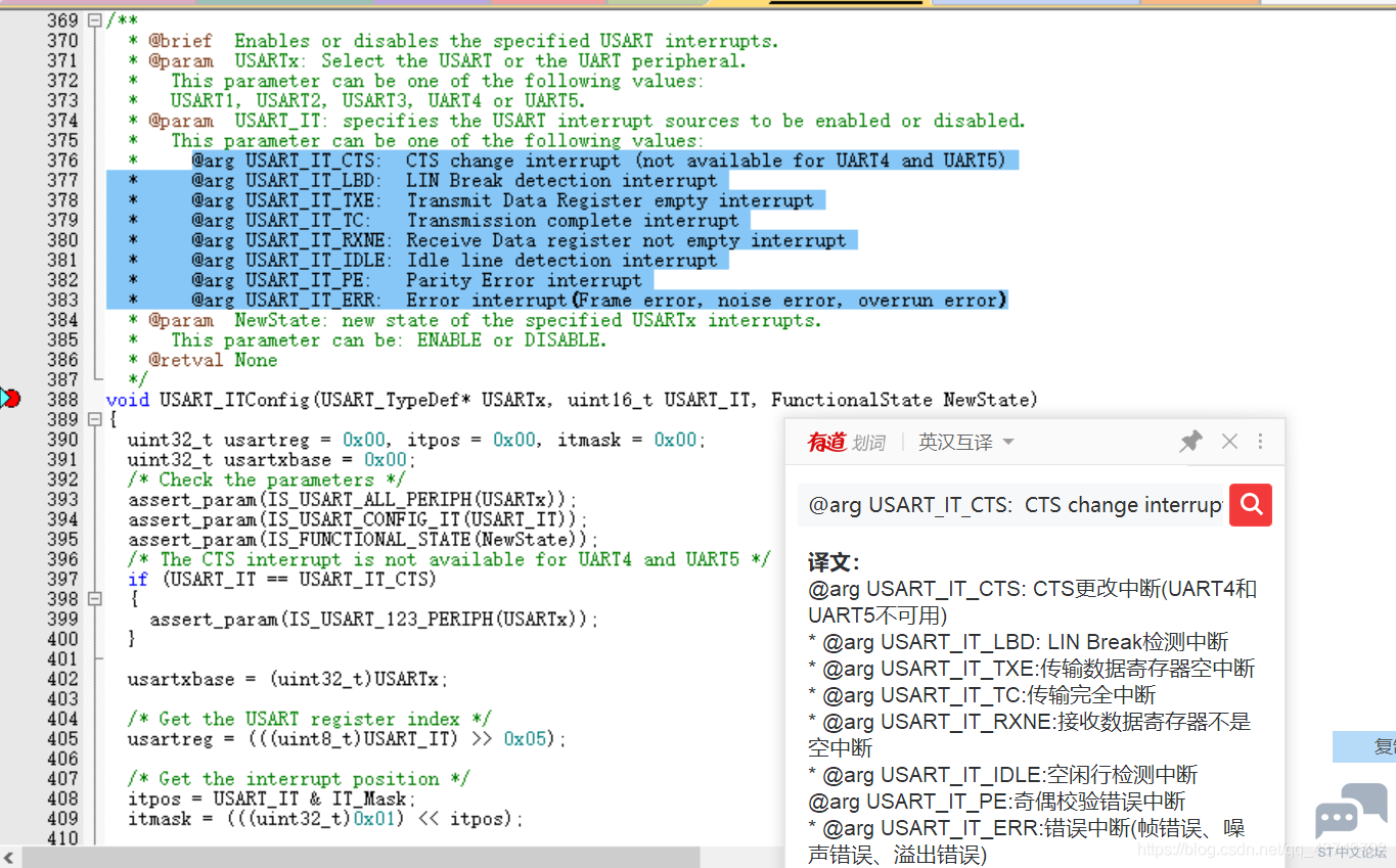

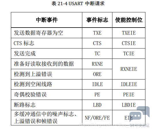

/ C( g$ F7 }  b2 g+ X& Y% F/ {6 qUSART有多个中断请求事件:

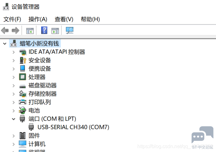

开发板与上位机的连接4 ^! z( X6 r; f* B
开发板与上位机之间通过USB线连接,所以在上位机上要配置一个USB转串口 的驱动,以便把USB传输过来的电平转换为TTL电平,TTL电平才能与串口调试助手建立联系。一般使用CH341驱动作为win10下的USB转串口,驱动安装成功的情况下接入USB会在计算机的设备管理器的端口中发现串口:5 m( m2 v! }4 G6 G1 C0 |
8 I  o! ]! h" u+ _2 @
20190730213850890.png 9 Q$ c, P3 U0 J! z
) j+ E! d+ ]( u' E; }/ t7 l- e(win7系统一般选择CH340作为USB转串口驱动。)

5.通过中断接收" Z, K) y+ l% p" \
在stm32f10x_it.c中编写USART1中断源相对应得中断函数,利用了固件库函数中的
. ]1 O- }2 @' U* f- h0 h. _USART_ReceiveData(DEBUG_USARTx);接收函数
$ S/ f4 j; G' zUSART_SendData(DEBUG_USARTx, x);发送函数
8 ?& X; k2 N2 B* |! F& u) K( CUSART_GetITStatus(DEBUG_USARTx, USART_IT_RXNE);判断标志位函数
' w7 Z1 N* l' n! \6 W0 m. Q
  1. /* #define  DEBUG_USART_IRQn         USART1_IRQn
    + V4 Q+ N9 n) e5 U7 G+ Z; l
  2.    #define  DEBUG_USART_IRQHandler   USART1_IRQHandler */- x# t2 T" w' B/ z: f
  3. void DEBUG_USART_IRQHandler(void)
    2 {) k. @% h" ]7 T+ B: q8 O
  4. {
    ' I4 S) H( ~- o2 Y/ K
  5.         uint16_t  x;  y( ]( M" ^' x/ Q* f5 a
  6.         /* 判断是否收到中断信号 */: @& z! f* T+ @* ]. e% \
  7.         if(USART_GetITStatus(DEBUG_USARTx, USART_IT_RXNE) == SET)2 F  Q0 E) T- o& p* b, m- H
  8.         {
    7 u9 I: X; ?3 Z- r
  9.                 x = USART_ReceiveData(DEBUG_USARTx);0 t% B! f. ]3 [, }" r
  10.                 USART_SendData(DEBUG_USARTx, x);
    2 l/ k& J, r8 `* {
  11.         }
    # i  w0 v( G& n: e
  12. * y* i7 R& z; G0 V. P  z0 x0 |
  13. }# g+ e( W3 @% a' b9 M
