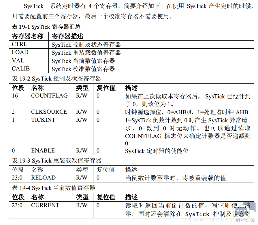

SysTick是STM32中的系统定时器,利用SysTick可以实现精确的延时。
0 u6 j# W9 V. ?. L0 SSysTick—系统定时器9 l8 H- e8 p! U0 c9 I
属于 CM3 内核中的一个外设,内嵌在 NVIC 中。系统定时器是一个 24bit 的向下递减的计数器,计数器每计数一次的时间为 1/SYSCLK,一般我们设置系统时钟 SYSCLK 等于 72M。当重装载数值寄存器的值递减到 0 的时候,系统定时器就产生一次中断,以此循环往复。因为 SysTick 是属于 CM3 内核的外设,所以所有基于 CM3 内核的单片机都具有这个系统定时器,使得软件在 CM3 单片机中可以很容易的移植。系统定时器一般用于操作系统,用于产生时基,维持操作系统的心跳。

其主要任务是装填计时器初始值、设置时钟源、设置中断源优先级。初始值不能超过2^24,时钟源一般为72M。6 D& W+ x4 K" ~. u" F
