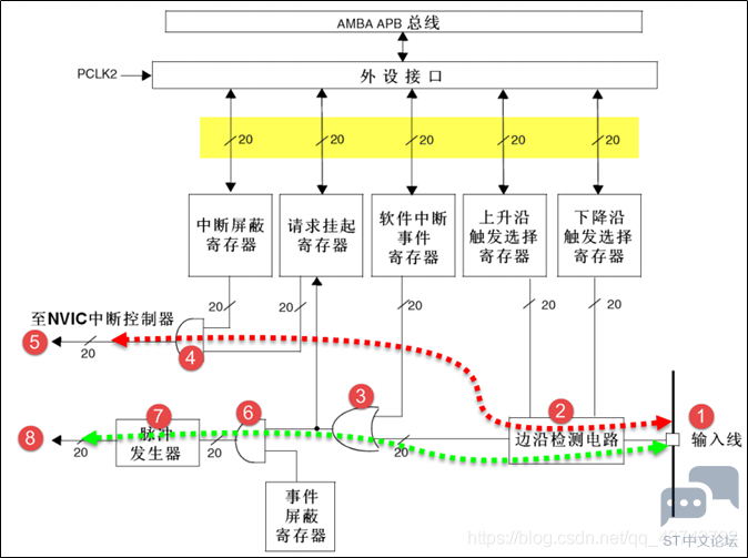

EXTI(External interrupt/event controller):外部中断/事件控制器,管理了控制器的 20个中断/事件线。每个中断/事件线都对应有一个边沿检测器,可以实现输入信号的上升沿检测和下降沿的检测。 EXTI 可以实现对每个中断/事件线进行单独配置,可以单独配置为中断或者事件,以及触发事件的属性。5 U3 l, A4 s8 o/ ?9 h6 u
按我的理解,EXTI是一个有着多达20个接口的控制器,它可以为每一个接入接口的信号源配置中断(或事件)线、设置信号的检测方式、设置触发事件的性质,也就是说,传入EXTI的仅仅是一个信号,EXTI的功能就是根据信号传入的“线”对信号做出相应的处理,然后将处理后的信号转向NVIC。 就像一个分拣机器,传入的东**过筛选处理被送往不同的地方,只是EXTI分拣的是信号罢了。 如果说NVIC是配置中断源,那么EXTI就是向NVIC传送中断信号。5 j3 A6 V, `, m( g" s8 E6 f
4 W& D& g1 @% {6 S) O. R7 l  H: ~: SEXTI功能框图:
1 \' I3 @, J% ?+ L; L& I; l! }
% ^" d0 k9 M- r
, [' K" L$ P: { 20190725004320824.png + R. Z( [; k2 q
7 X2 v' B, d% F
EXTI 可分为两大部分功能,一个是产生中断,另一个是产生事件,线路1-2-4-5是产生中断的流程,20/代表着有20条相同的线路。, x6 n; H1 {! i+ Q1 T- H' }

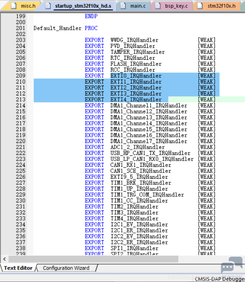

从所给的信息可得知外设的中断服务函数的名字都存放在startup_stm32f10x_xx.s 中,而且是由汇编语言编写,如示:6 A2 Q8 G% D) ?+ q+ h
  W& F5 V; w' ]2 t6 q. ]7 O* e
2 G0 t3 j9 j( B' o, X! r) v- l/ m 20190725171048480.png
2 E( k7 y# ^4 ?6 [5 I! I( A
+ E9 H) g" B, l" {- e3 R, v( j5 A2 S
可知EXTI线0到EXTI线4线都是单独的中断函数名、EXTI线5到EXTI线9共用一个中断函数名、EXTI线10线到EXTI线15线共用一个中断函数名。2 D# u4 F2 O7 C
8 k# k+ e; ?# q
我们要做的就是以相应的EXTI线的中断函数名字在stm32f10x_it.c中编写中断函数 如下:% `% c9 V3 L( {: L' v7 B
