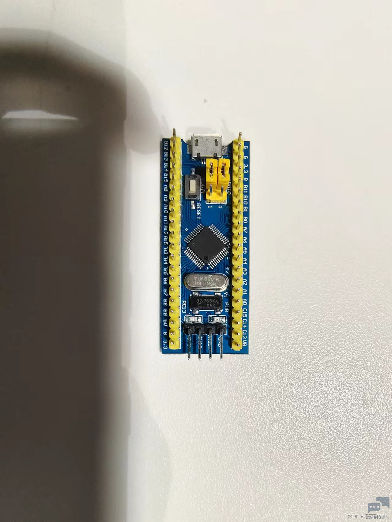

在STM32下载程序的方法中,通常有两种,一种是通过STLink下载器下载,另外一种是通过串口下载。在这里介绍串口下载的方法。 需要工具有以下三种 1、STM32最小系统 d: x4 Z" \ |; y6 X# X $ `' z* M- R: } m7 q* l7 p 0 x6 X& \0 T8 [# ^2 F9 \7 N

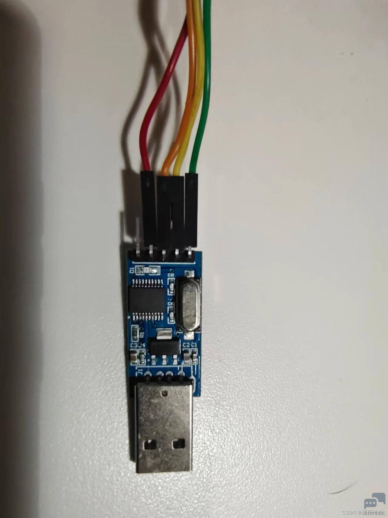

2、USB转TTL模块 U' Z$ R* t7 d# i
! Z3 }4 \3 Z H" ?$ L 7 u, J7 B# L# z' ?+ F, k6 t 3、FlyMcu软件# K8 {! E6 j. l# w( H4 w1 ?

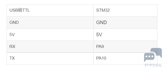

: o: l; F6 g9 }+ o4 \2 H . X3 {5 V2 U s8 q, {( s' B 步骤如下: 1、USB转TTL模块与stm32核心板相连接后,插入电脑 3 k9 M; B% e6 I

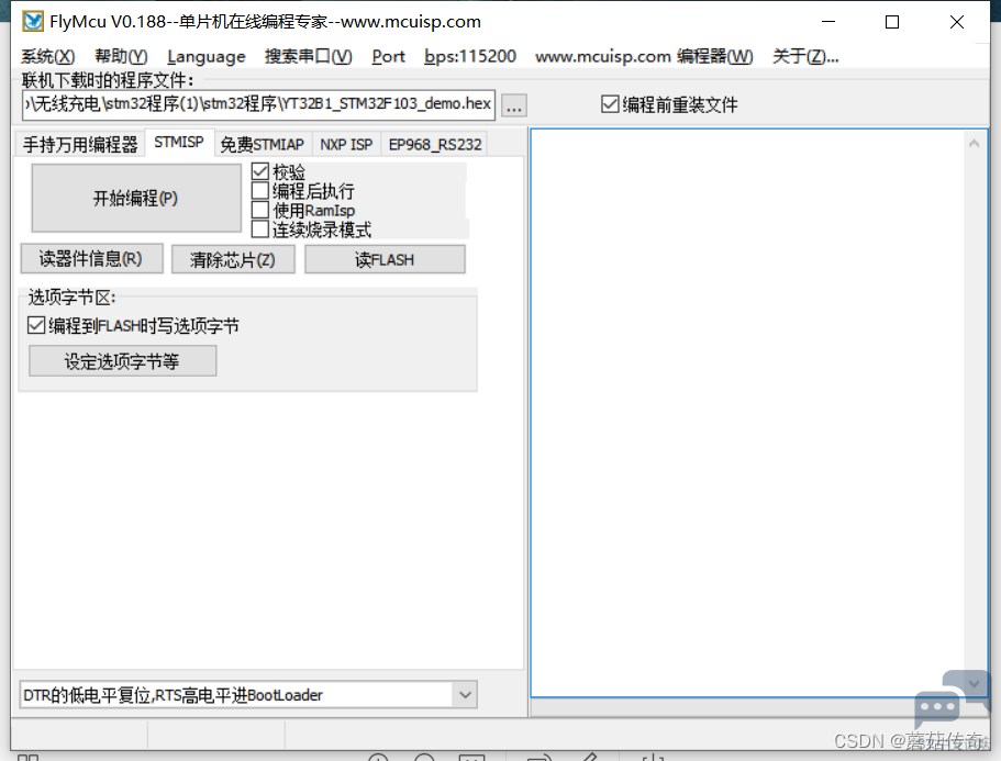

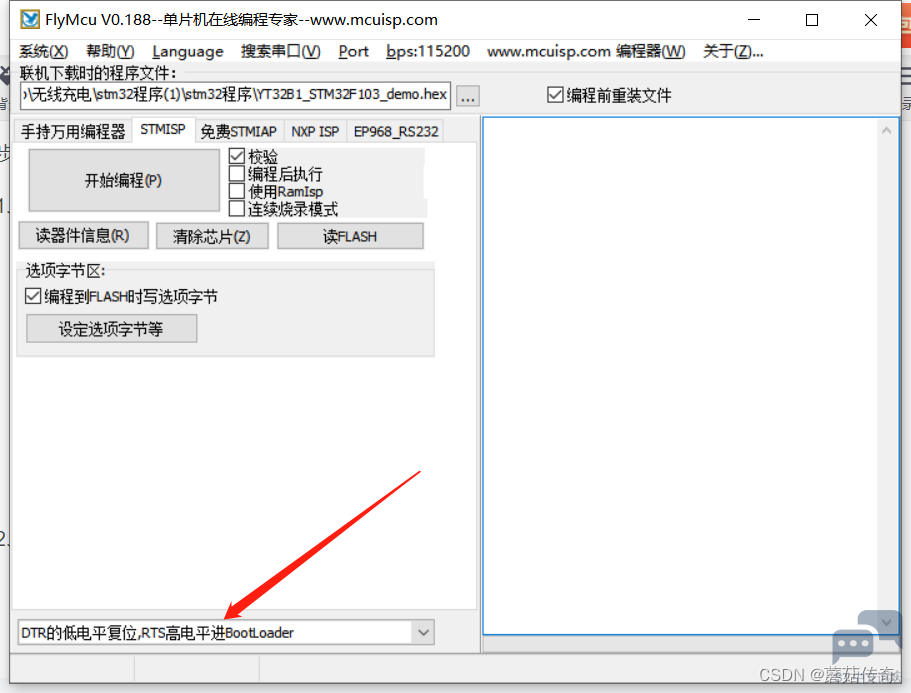

9 Y/ b1 l+ Q; b6 y, s4 l2 H 2、配置FlyMcu软件% p' {9 z0 S U
' h& r1 c# @ h) z 3、搜索串口,找到对应的串口7 ?5 ~2 z' }: {, l& r 7 b6 F# E, @) N+ X$ W 2 y8 O) p3 ?+ w4 S# H 4、点击···这个符号找到要下载的.hex文件 ; u! w- L' J ?+ Y- m2 _- O4 T9 M# k 5、点击开始编程就会自动下载程序 ———————————————— 版权声明:蘑菇传奇7 q9 A0 L* a. h6 [ 如有侵权请联系删除 " w4 b) u1 w" l" r) x# p- C |
