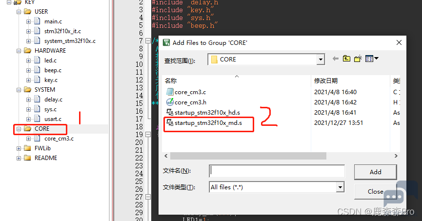

5 k) ?3 `: f- _! u2 d. G1、更换启动文件,双击工程中的CORE,选择_MD.S的启动文件。MD的意思时中等容量FLASH,C8T6是128K,算是中等容量。5 r+ L+ M7 |) y) t

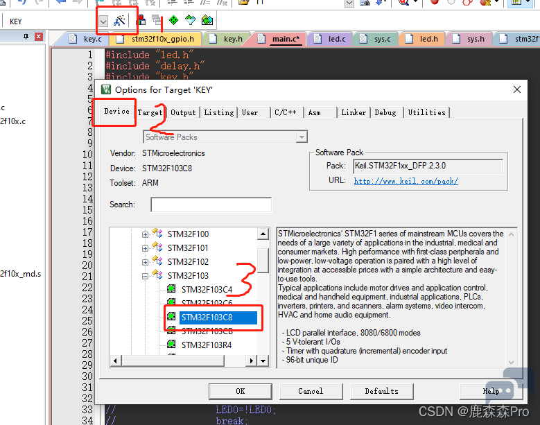

- Z" e2 Z% O% ?+ D  Y8 m& B2、选择DEVICE,换成C8T6/ X5 G6 `1 t% X& G  W
5 f5 z" P! Q( J

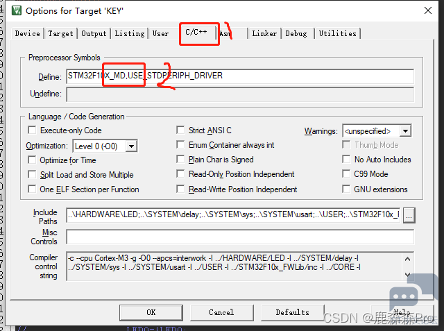

3、进C\C++,更改HD为MD/ o0 C" K/ S7 J% u3 b& L/ _
# V% |, a$ N  n' A

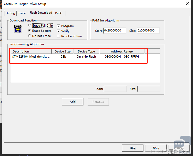

4、最后更改Download中的FLASH容量,选择128K% S/ z: ]/ ^/ X" P3 e

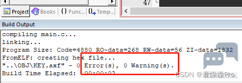

5、编译成功
