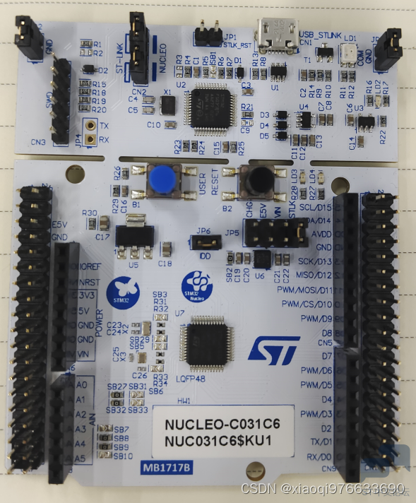

一、开发板资源+ k* x2 @( Y! ^, ?) l9 ?
4 u( k4 z: C" H2 l
0 M# a9 e0 _+ ^8 C& O

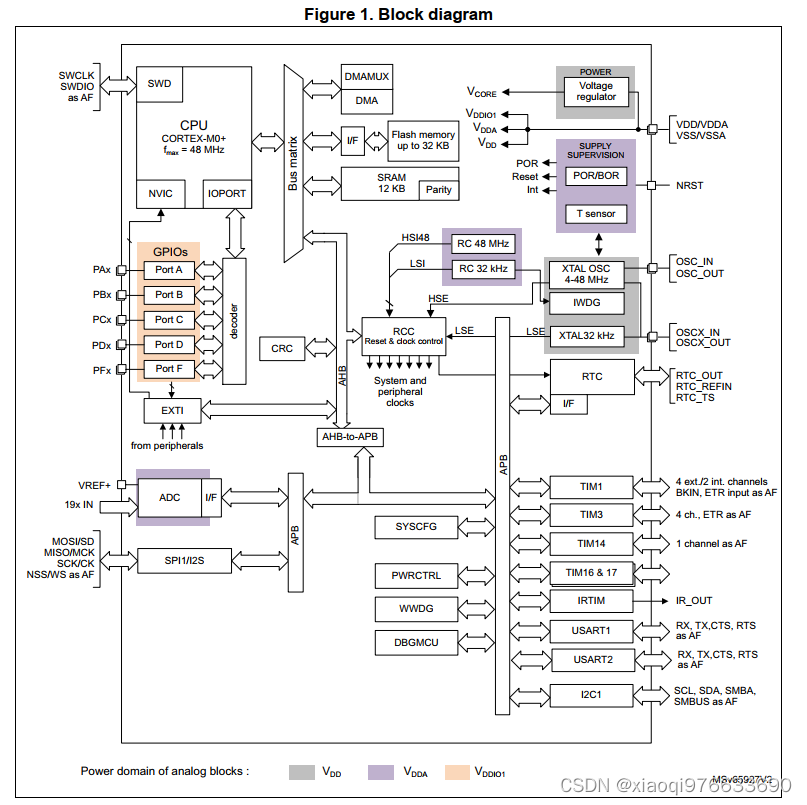

0 N# W: U/ y- s& I8 C板载了一个stlink-v2-1,U盘模式支持.bin文件拖放和虚拟串口。7 Z1 @$ N& I+ b

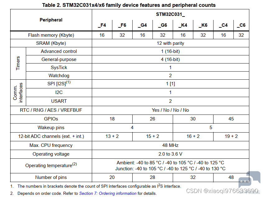

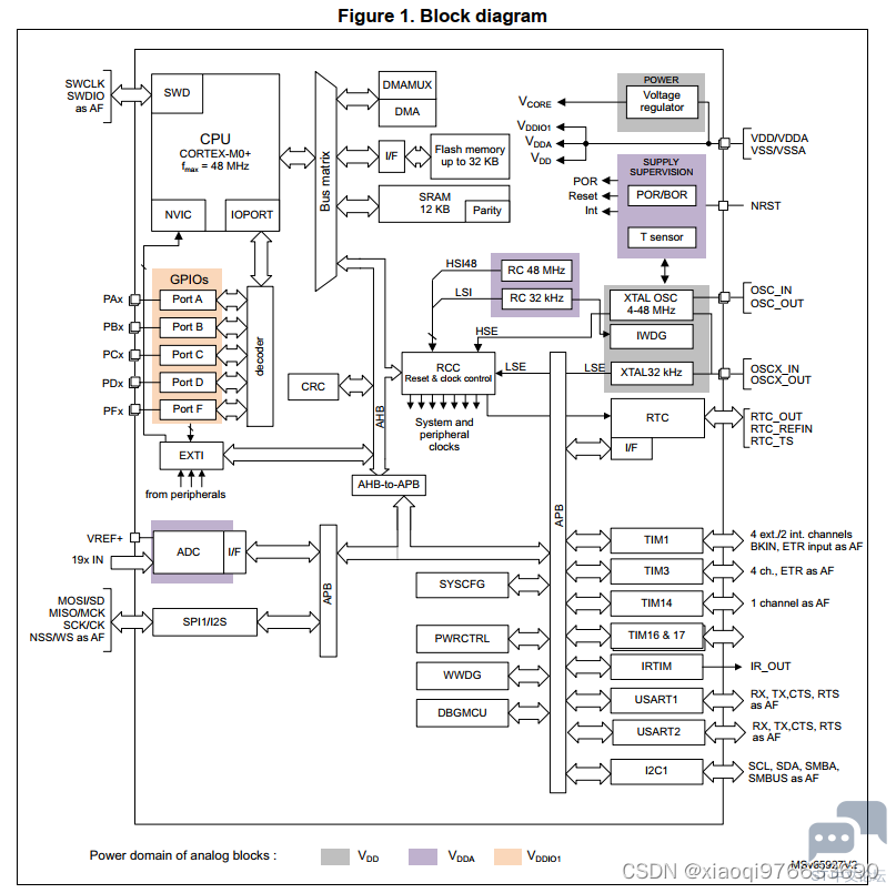

( R, M) E6 R& m: }' v! I: bSTM32C031C6外设资源
" z8 v M7 e4 ^& A0 p
% O* ^( {( i W! q# H
" V7 Y1 ?& y5 h* D2 B0 \# b
, k3 I+ c4 h0 r7 c3 a8 u A% @5 B" u48mhz主频,32K+12K的内存资源够用了。12bit ADC最大 2.5 MSps,最多有19个外部通道和2个内部通道。7 `0 X7 l0 y0 f4 Q1 F1 |

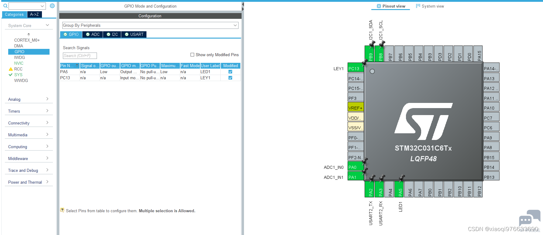

% O. s0 a7 ?* g3 _二、cubemx配置# A, H$ i; S$ F& E+ H. ^8 H! }+ e

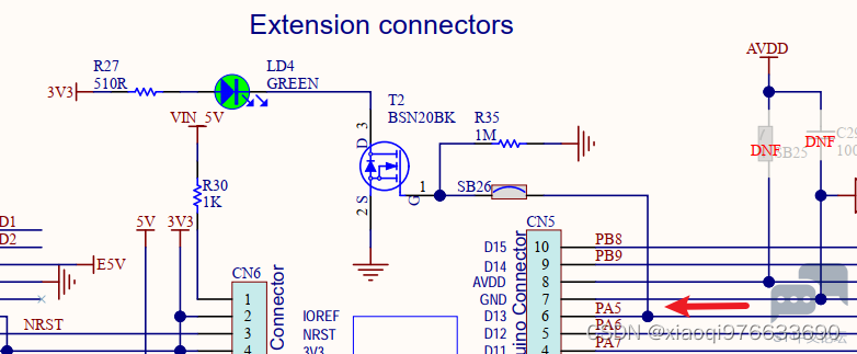

LED灯 GPIO配置: Y, d" L5 I) w8 I, C
led由PA5驱动nmos来控制。高为导通,低为截止。
z. d; L9 w7 ^1 [$ F8 L% E
) t- H5 X3 W; ]' M5 @2 G# c" k' ]
8 P! e- ?# `, L6 \* Z
9 S' d( C7 p. D' i- \% \
5 W/ c* a8 E2 n$ a
8 c9 b: d9 D+ g9 h# ^. t2 i1 I y3 m

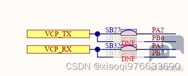

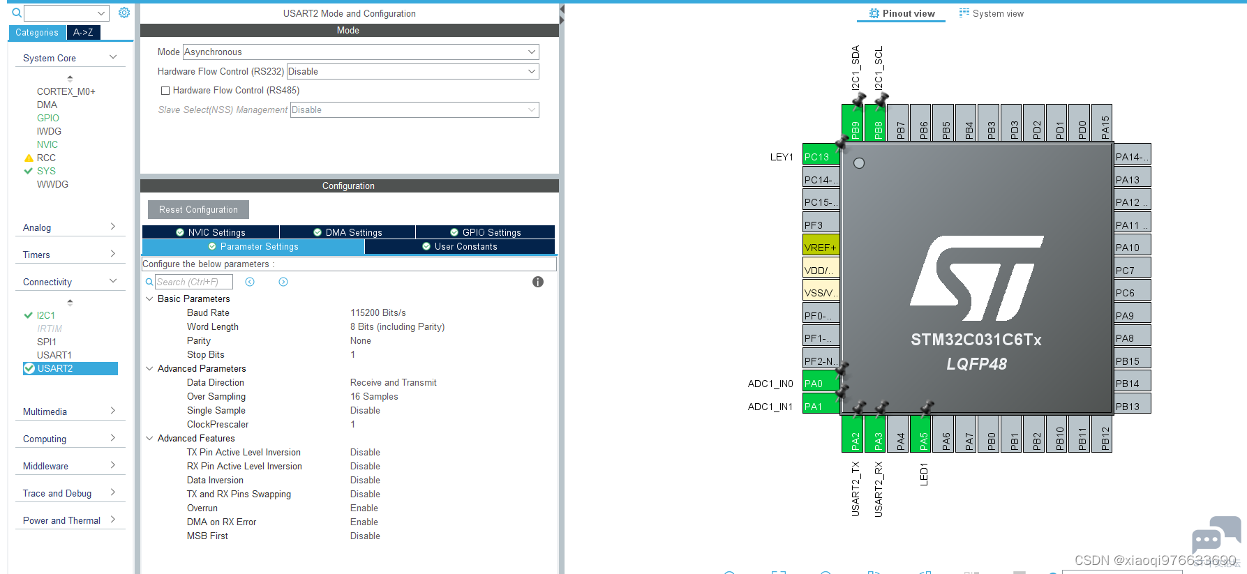

4 _+ U0 q; D( A: _9 E0 H. W9 z串口初始化配置4 F: ^$ X) R e4 f* _6 n
stlink的串口和stm32c031的PA2,PA3相连。用的uart2外设.7 [3 t/ Z; @6 v( t

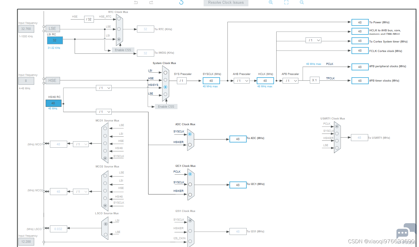

# u/ b$ `; j8 G时钟配置8 l/ _( B! Y: }
这个简单粗暴直接上48mhz。

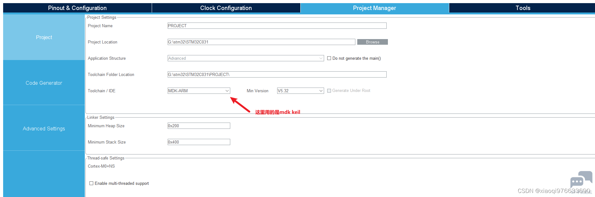

* V- p5 t3 N7 S0 ]! ^( l y7 }" J生成项目配置0 E7 [3 }: v9 x" }3 H5 E; c
: O$ Q3 P6 N0 G# E

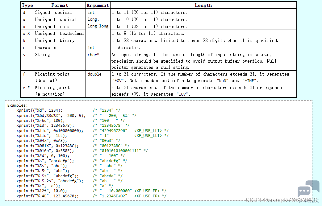

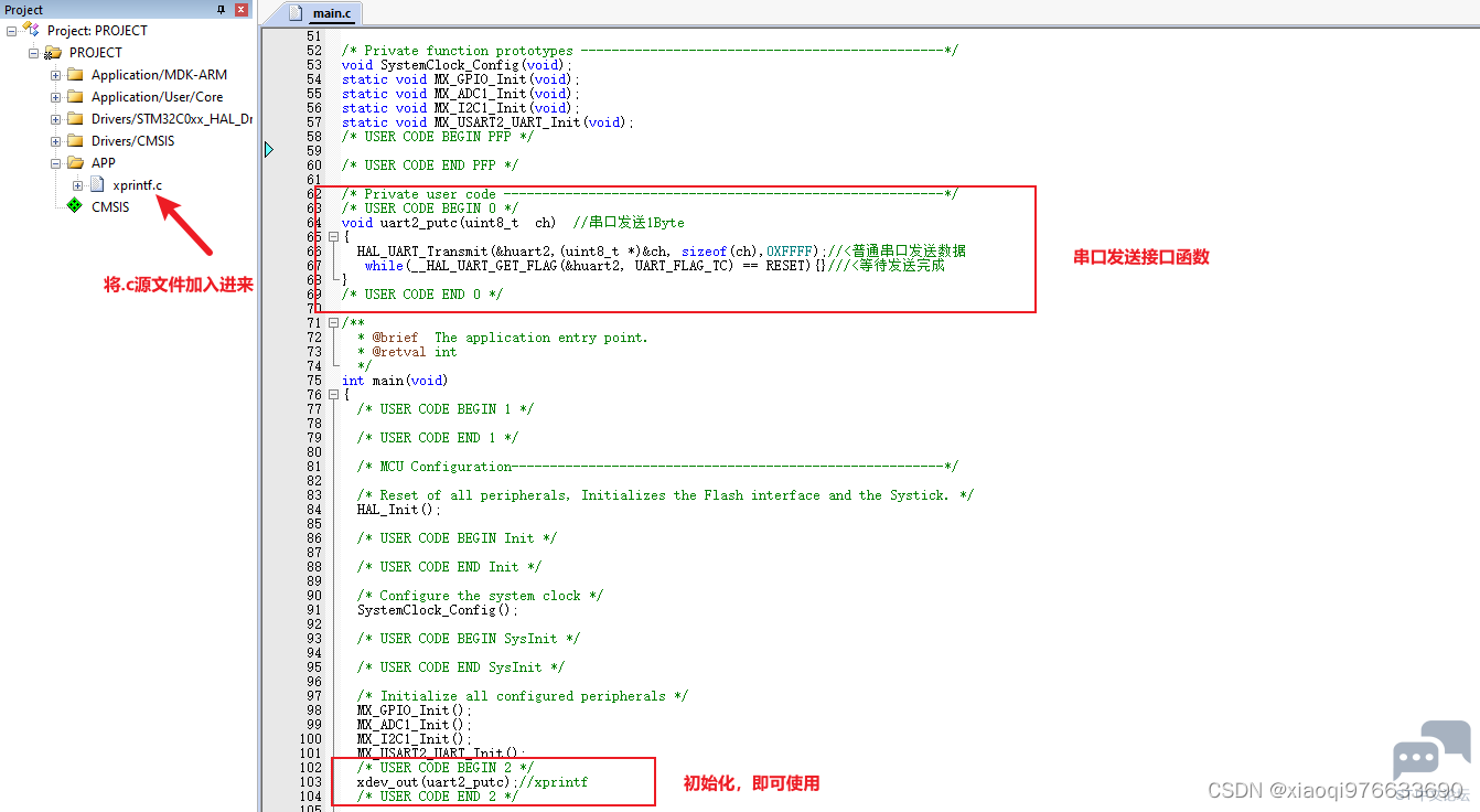

5 j- z% X* r# \) C# `移植xprintf
1 P) j! \" Q* ~# C2 c& n+ c+ r+ R0 Hxprintf 源文件可以到这里下载 xprintf官网# `, K9 y) u% a

main 函数2 E4 I& L# N& d$ J; Z W* Q
- int main(void)* C7 k7 T( ^) U E* ^
# s9 O( H/ Y0 X! i* K - /* USER CODE BEGIN 1 */+ v( l( w' O: `. i1 `2 \
( ]1 w# N/ j" e- /* USER CODE END 1 */
0 M l! M! F) P+ b1 C - $ M$ K7 R1 O8 z& [! J) R. K! c
- /* MCU Configuration--------------------------------------------------------*/
0 s' r' Q- \5 N7 z7 n) U8 _ - + P5 F0 d$ I: m
- /* Reset of all peripherals, Initializes the Flash interface and the Systick. */
! q8 I( S- x3 V4 g: S - HAL_Init();: @- L; U6 ~2 w* p; z
- 4 N4 v, w! {& y
- /* USER CODE BEGIN Init */
8 u: l0 d$ u# o" G( v' U% s - + K0 v( c) W" j* N
- /* USER CODE END Init */2 K, {, G5 W2 T8 w, J% g$ h$ V
/ w7 ?$ e7 t2 l- /* Configure the system clock */
( q6 D( @: [+ c - SystemClock_Config();
+ d% ~4 o' H- h K: |4 y, P
$ {* w. }/ Z1 H5 S/ b/ a- /* USER CODE BEGIN SysInit */% `6 H, K( w+ l5 w
- {) ^7 m' G, r
- /* USER CODE END SysInit */
n% q! r' X( r- F! ?8 D - 1 Z! [1 D. B, w+ W* A e
- /* Initialize all configured peripherals */
}+ ~+ \ @1 |0 X q: h - MX_GPIO_Init();
! q1 e% q) X+ X/ I) ?: P, I - MX_ADC1_Init();+ b5 b# c9 a/ ^4 q# m. H c
- MX_I2C1_Init();
9 x, G8 r9 s6 b" A# W - MX_USART2_UART_Init();" I# c$ c4 \9 e
- /* USER CODE BEGIN 2 */8 w4 z2 k' w/ B, @( e. k% k
- xdev_out(uart2_putc);//xprintf7 R- I/ F9 {5 U+ \# j. c
- /* USER CODE END 2 */2 [2 g; W2 E3 x* F; ^" a1 \
4 t: I8 S( m4 {9 |8 _- /* Infinite loop */: p( Y5 H. Y3 v" l$ f
- /* USER CODE BEGIN WHILE *// N7 `# _. r- q: \
- while (1)
2 t9 I. X2 i# J+ R8 f% U - {
/ f; s4 P0 ?- V- G+ ?5 t - /* USER CODE END WHILE */
! F% u7 C& e) n+ p
# [0 T- P6 B; x% K x- @- /* USER CODE BEGIN 3 */
p5 m" U# v3 V! s$ s c# E8 T - HAL_GPIO_TogglePin(LED1_GPIO_Port, LED1_Pin);
# U3 I. j, \2 `: I {% w$ m0 N% @ - xprintf("hello stm32c0\n\r");
. S' V+ e4 E+ k7 |" h - HAL_Delay(1000);
& w+ e4 e' x" g, H, h. e" P- G. p - 6 P4 y& J. W3 e" L8 P, N9 Q
- }/ n( T% \* [9 |1 ?5 Y+ ~& R$ y) I
- /* USER CODE END 3 */% |; H+ i3 n% \0 w
- }/ X3 c* G- q) _% ~

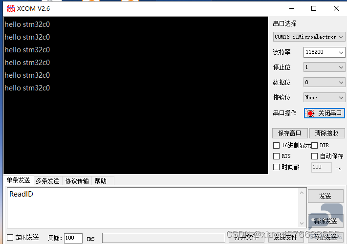

0 l2 \2 M9 _, F% _实验效果* F0 e& L {$ g
串口打印OK

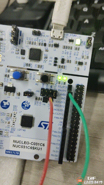

2 M6 i K% x3 GLED 1s闪烁
