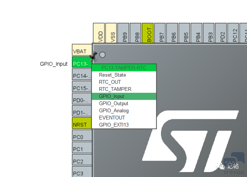

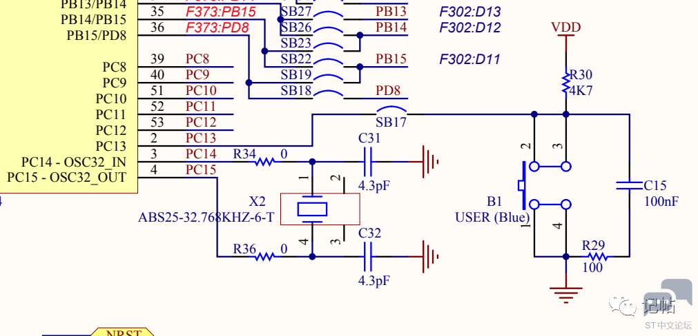

    在开发板中,有一个蓝色按键,连接到单片机的PC13管脚上。
' o$ O  R' T5 ]8 ]
; X" g" e" h# ^; j1 ]  x
配置PC13为输入管脚。

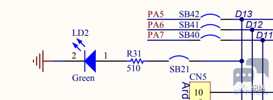

    查看开发板资料,可以看到LD2的LED由PA5管脚进行控制。

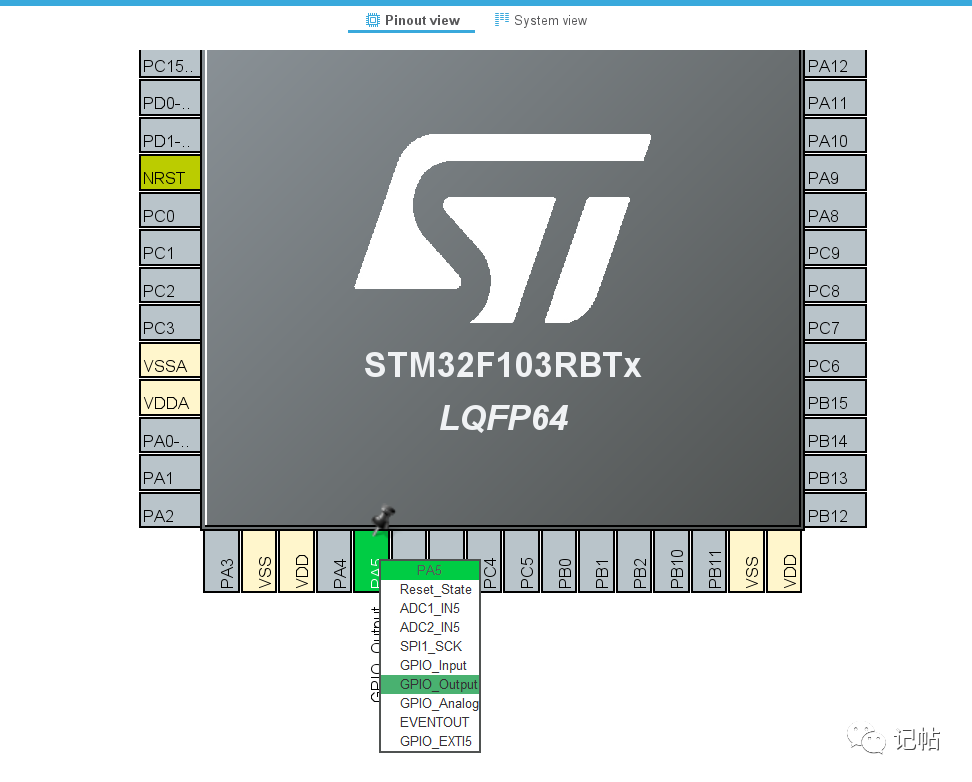

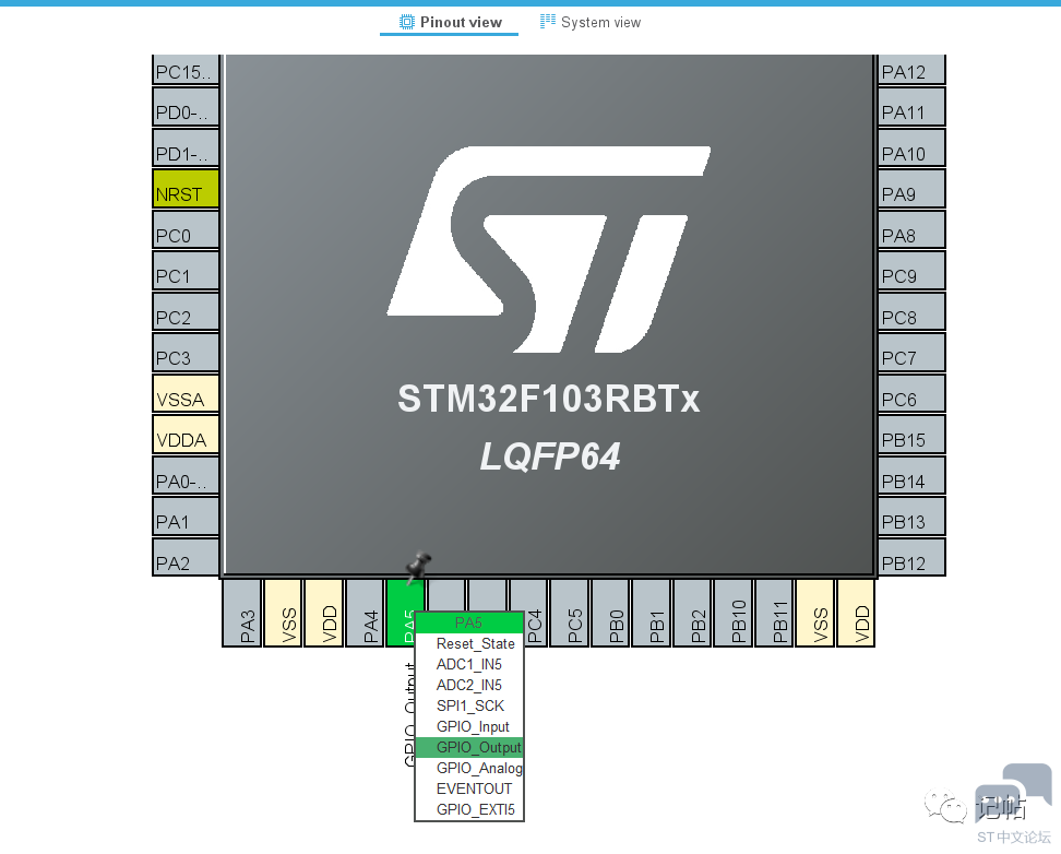

配置PA5为输出IO口。

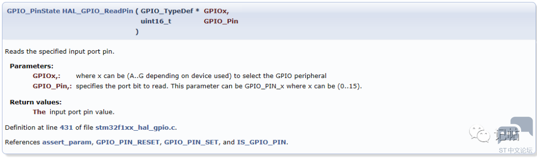

HAL_GPIO_ReadPin()函数
    该函数的作用是读取管脚的电平状态。
