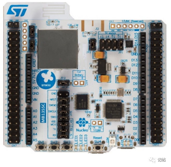

硬件准备
7 P* ^: q  \7 U9 t1 w

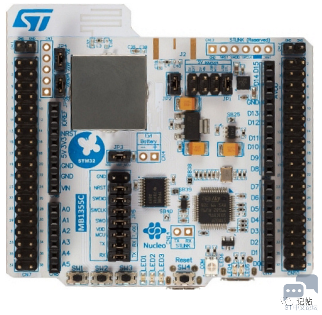

    首先需要准备一个开发板,这里我准备的是NUCLEO-WB55RG 的开发板:
0 a' z6 [- X! L- E% E, K8 V

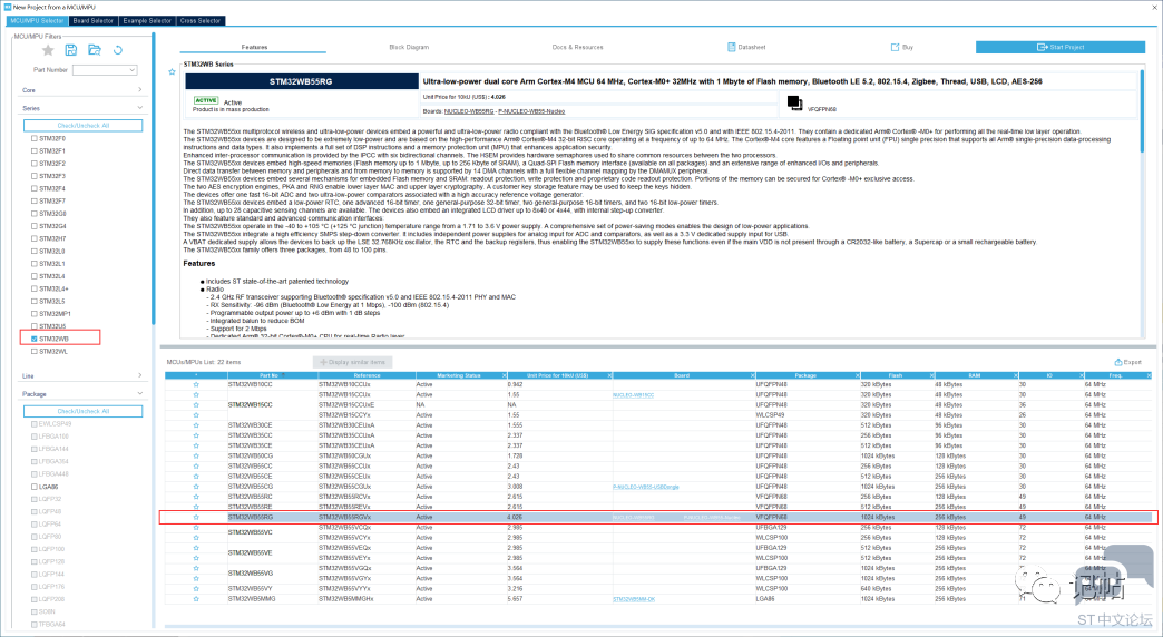

选择芯片型号
% w- L( E/ x( Y6 a0 k+ x 微信图片_20230411181603.png

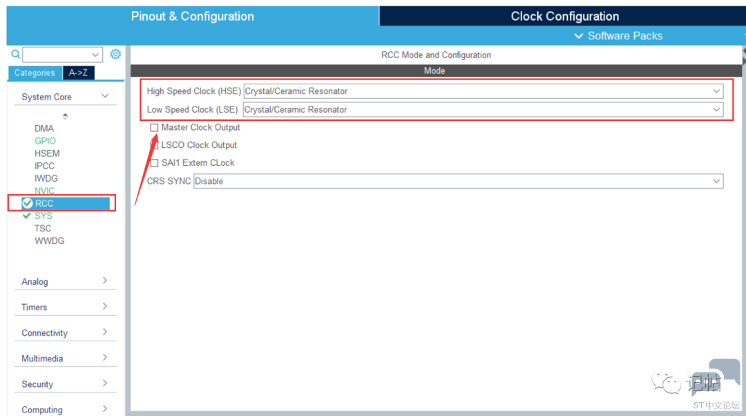

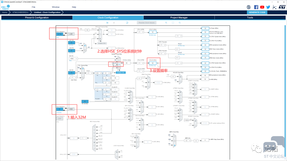

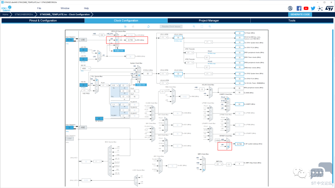

1 w& }  E3 p1 v& A! C) L配置时钟源& Q3 z( l! O* S1 Z& K$ v/ @2 {
HSE与LSE分别为外部高速时钟和低速时钟,在本文中使用外置的时钟源,故都选择Crystal/Ceramic Resonator选项,如下所示:
3 v  y, O4 j" ?1 x* ~5 ]/ K! Y* W$ {$ O) `3 G" t4 ^
2 N2 ~7 [2 u0 C- h0 E4 N
配置时钟树
& s3 u9 [8 a. O
: {, u( L' b% k& l9 m

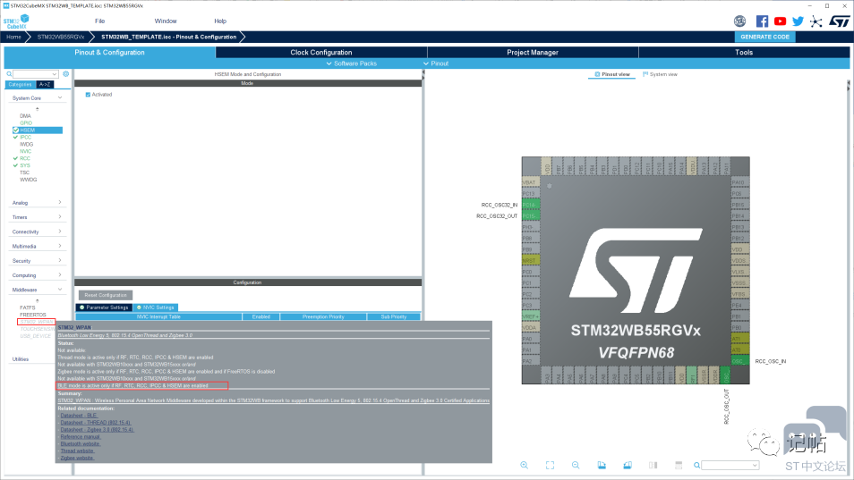

6 ^; N( [$ ~* p( q7 r查看开启STM32_WPAN条件( n& d+ \$ F6 _* I2 t
    可以看到,需要开启RF、RTC、RCC、IPCC、HSEM。
6 U* f7 Z5 E6 X  y
& k1 u, N; m% _' z+ ]6 ^8 F

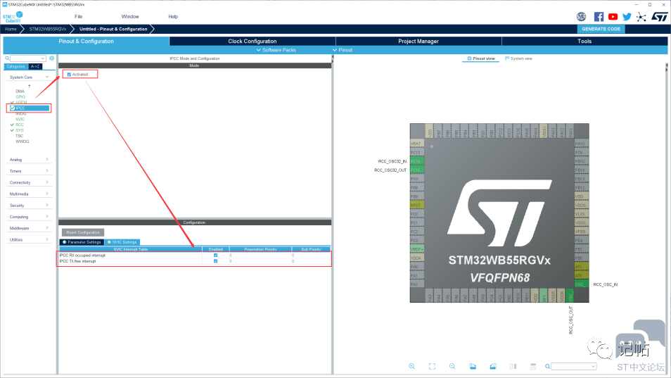

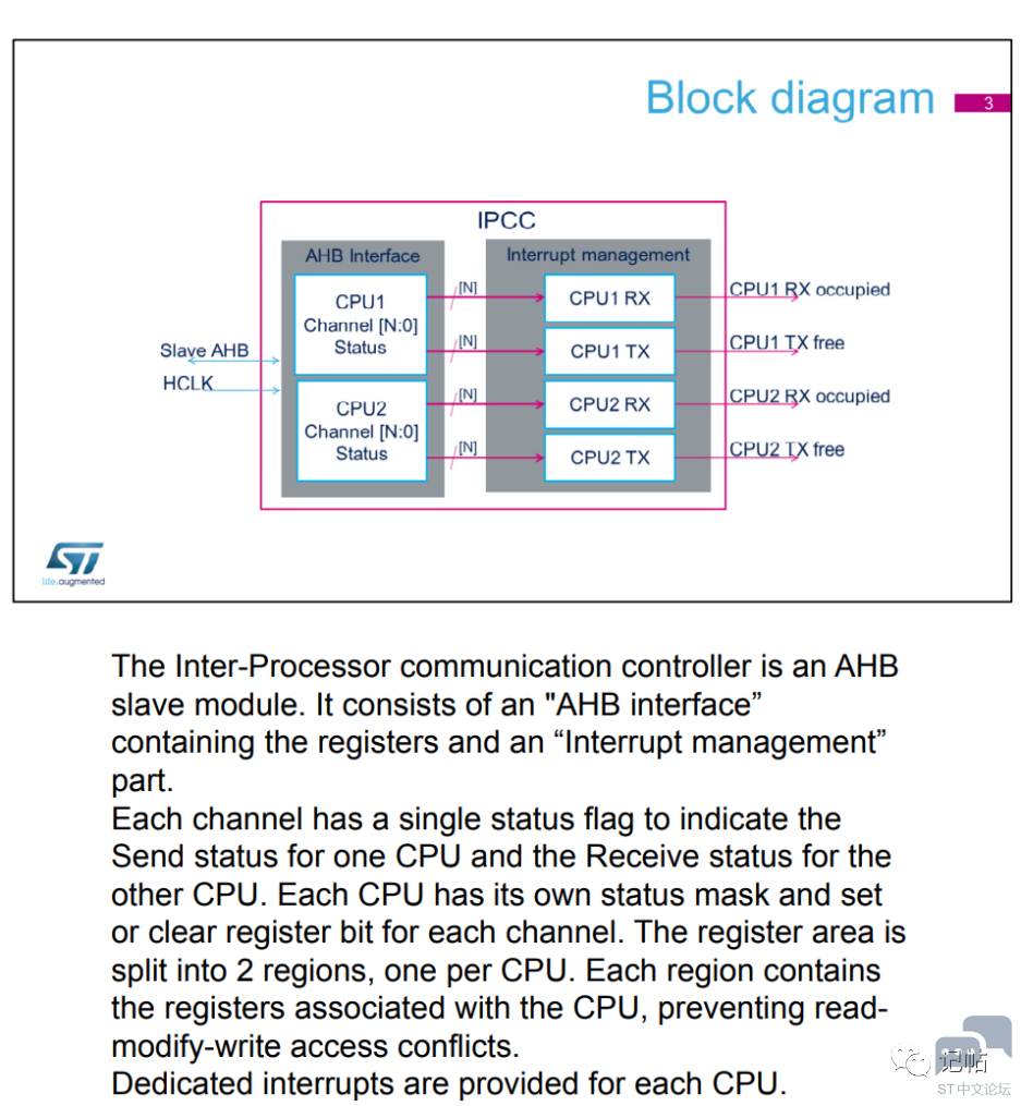

配置IPCC
+ n8 ~/ z1 M/ S$ W* E
    通信控制器(IPCC)模块的主要用于cpu之间的信号消息交换。
4 ~# C9 y- U( y! D) ?3 B& u
1 k. _0 a" U9 k- ~6 m4 a
% S7 v# ]/ c( j' b: W+ o
    开启如下所示。
1 D9 ~- V& f% }% F" p) |+ V

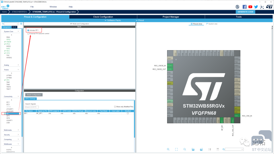

( [8 h! o6 U0 y  s. D; {启动RF- G1 S: h3 ^  d, c2 b% d
/ B8 W; O% k. T! {$ n0 q, }( J( R

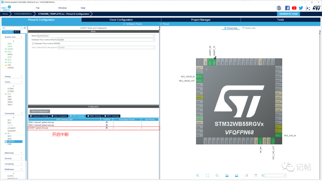

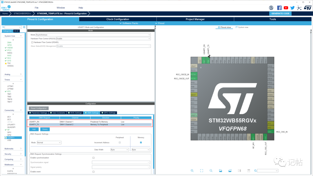

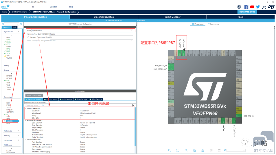

5 D+ d. P- h0 R# T' o9 o* x7 R配置USART, ^; f" Q$ t: b3 j
; A  _, d* z7 h8 S+ C0 r8 I- Q

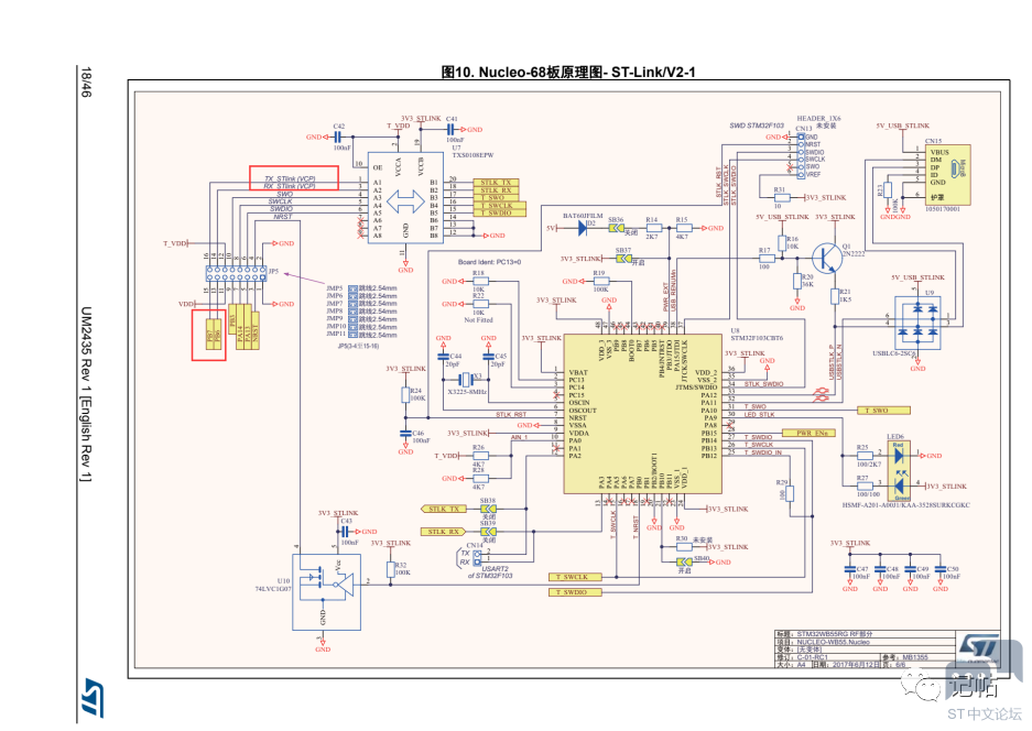

    我们需要串口来打印数据,以方便我们查看信息。
    查看原理图可以的是PB6和PB7与ST_Link链接在一起,且为串口打印端口。
0 _  R2 o1 O$ C* K3 _9 n/ Q
) X# u- _2 K4 u6 ?/ X  j1 i
8 T' h+ U9 v& I' o  C8 |
    开启DMA。
/ v5 i. E! P- U
8 k! q; n8 Y% r3 _" _

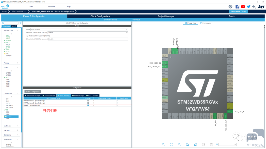

    开启中断。
% A% a! R5 t  \! l3 b) \

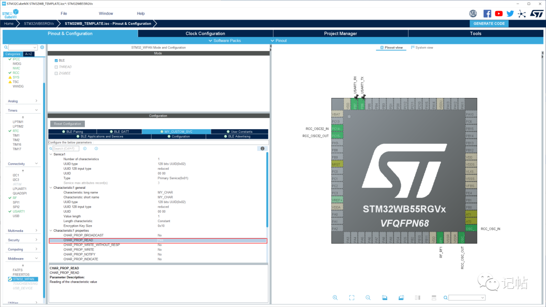

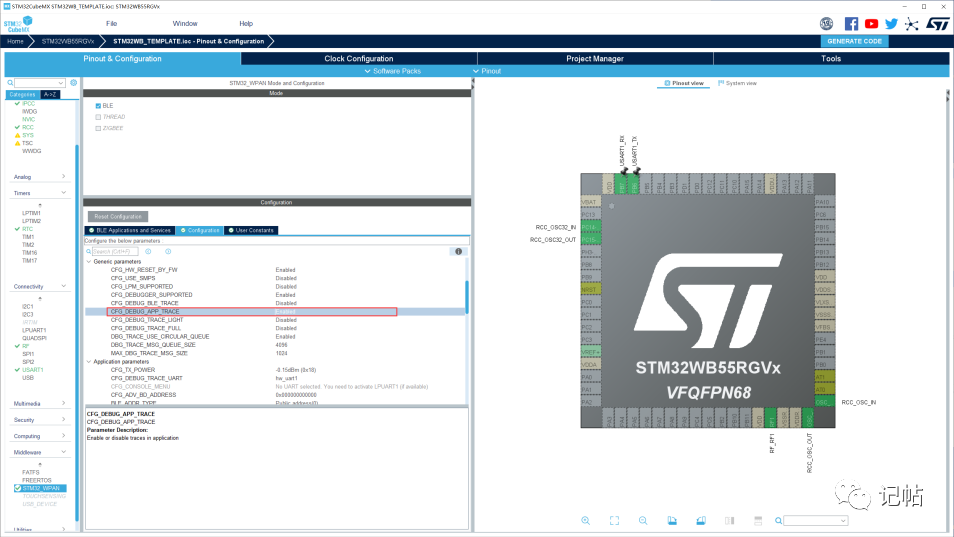

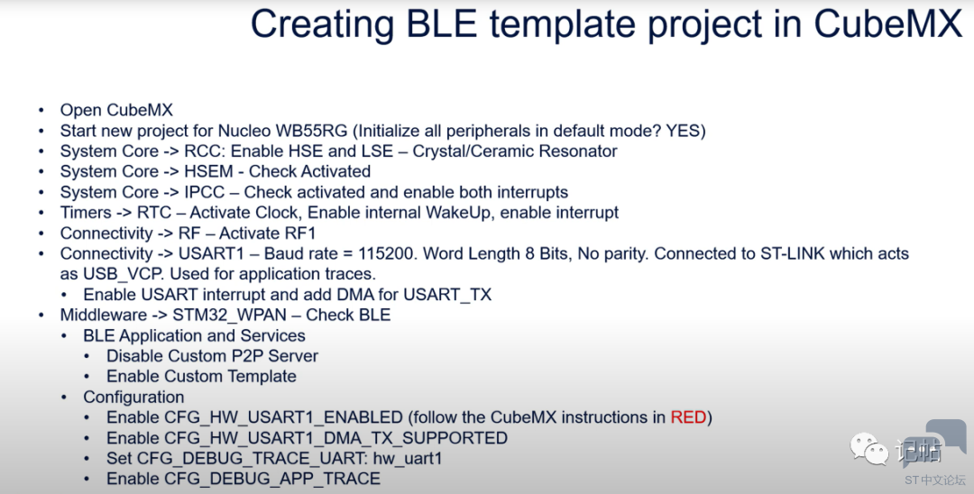

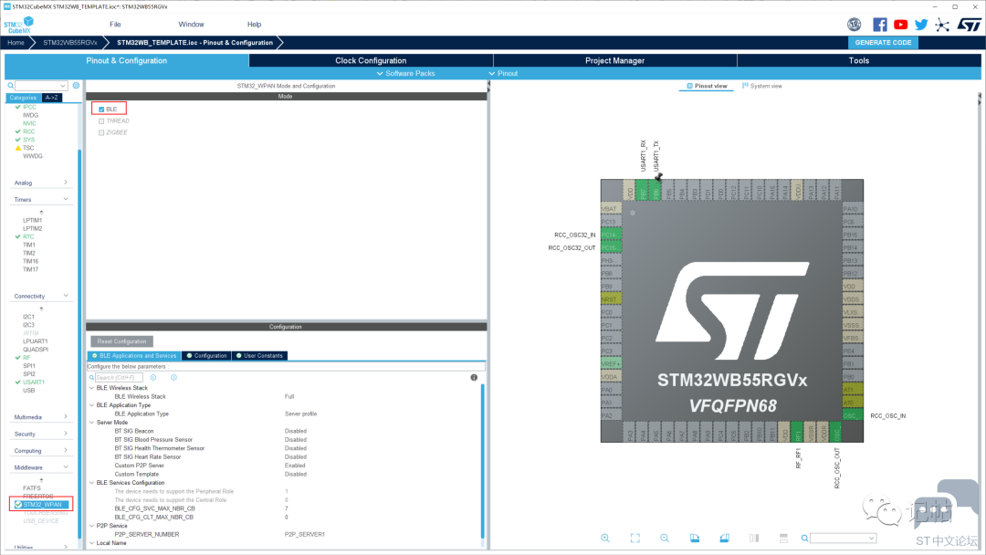

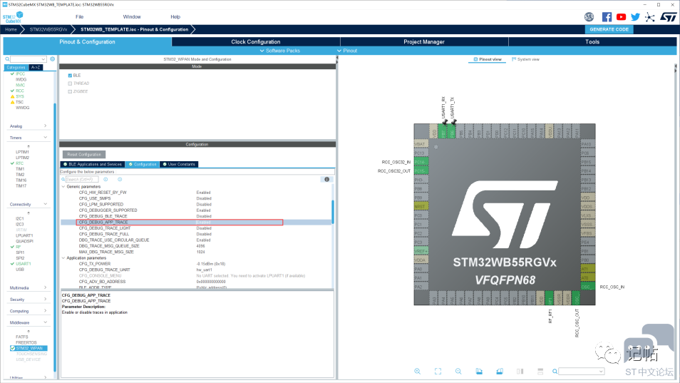

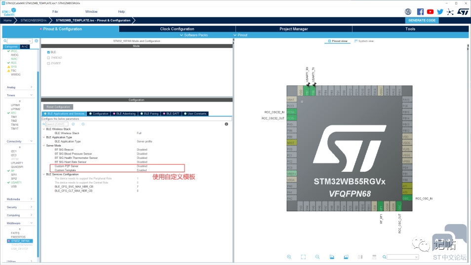

开启STM32_WPAN
1 P  v9 u+ g9 y6 K, A4 \
    由于我们使用的是蓝牙,故勾选BLE。
+ s) N2 y: p9 b  }' R1 s# R8 t
. @4 O8 y; I. B- W8 H. w$ D, W
    配置自定义模板。
& O7 {, x: o% _
" c7 B, R; W  ?) _2 m9 f  T

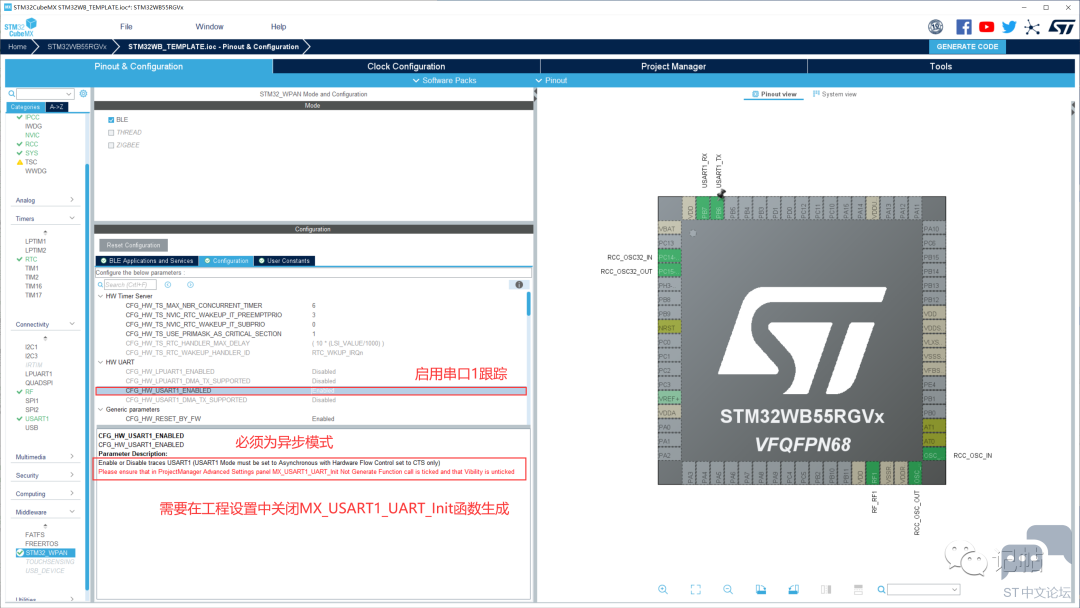

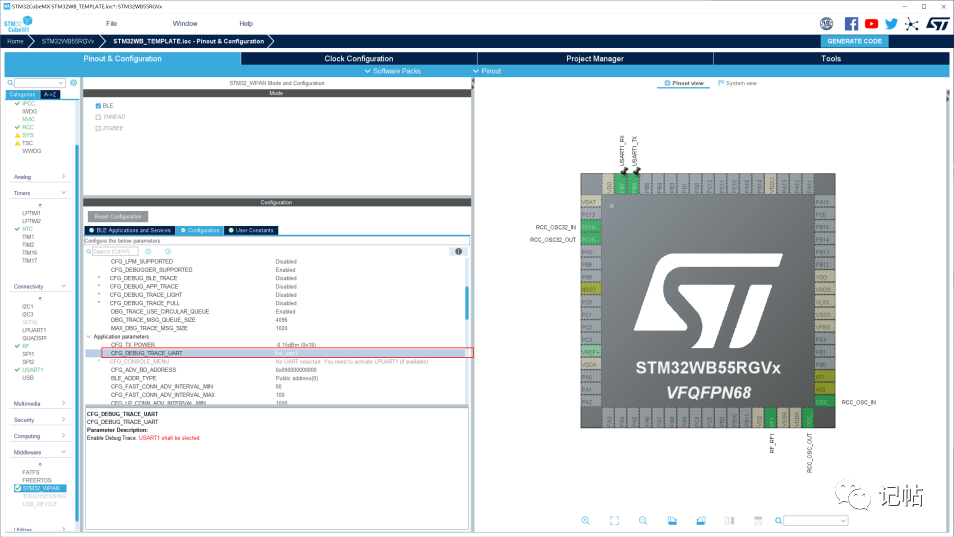

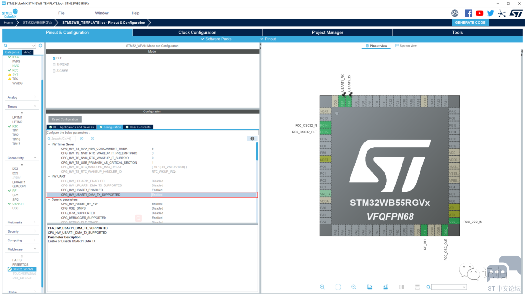

    设置串口1跟踪。
( ^( B9 t; T& T. C! ]
: Q2 I  X8 m# Z

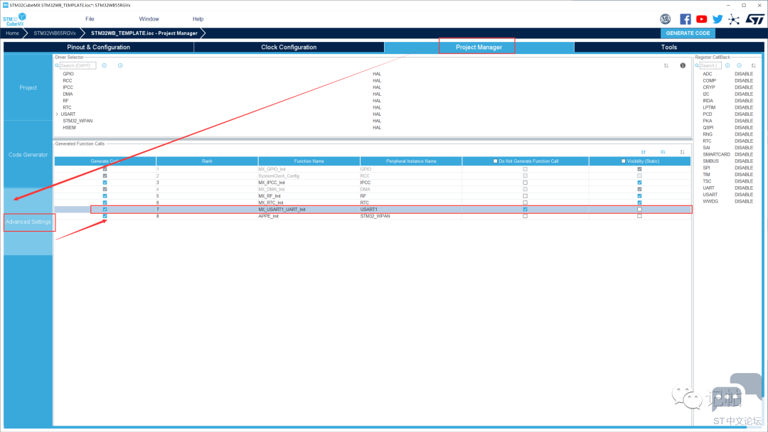

    关闭MX_USART1_UART_Init函数的生成。
7 Z! k/ Y# G9 ?
8 n; O" x4 d3 C2 M
    启用串口1的tx的DMA。
- f( \( x) \0 u& C% x9 B
, z* V4 j+ ^( ]- P. U) t- H; X
    启动串口1调试跟踪。
3 K1 B/ ~- a# N' B# x3 a# Q; |
8 P* W  c: \. d$ D& ]" W
    启用应用程序中的跟踪  。
1 T! X& y  i, I7 H
! S- |( O) T0 \/ G

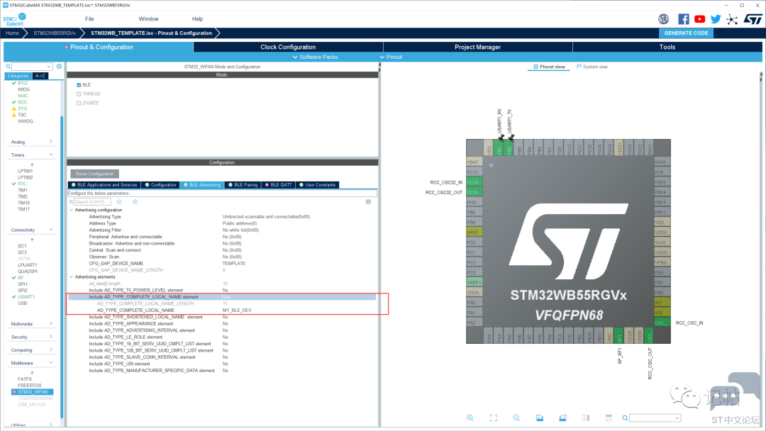

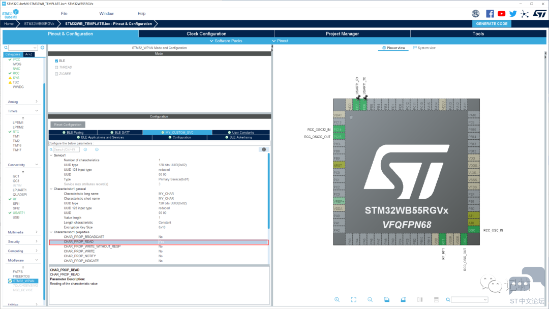

    设置蓝牙名称,名称为MY_BLE_DEV。
2 g+ o- d; S, B0 g/ y0 X

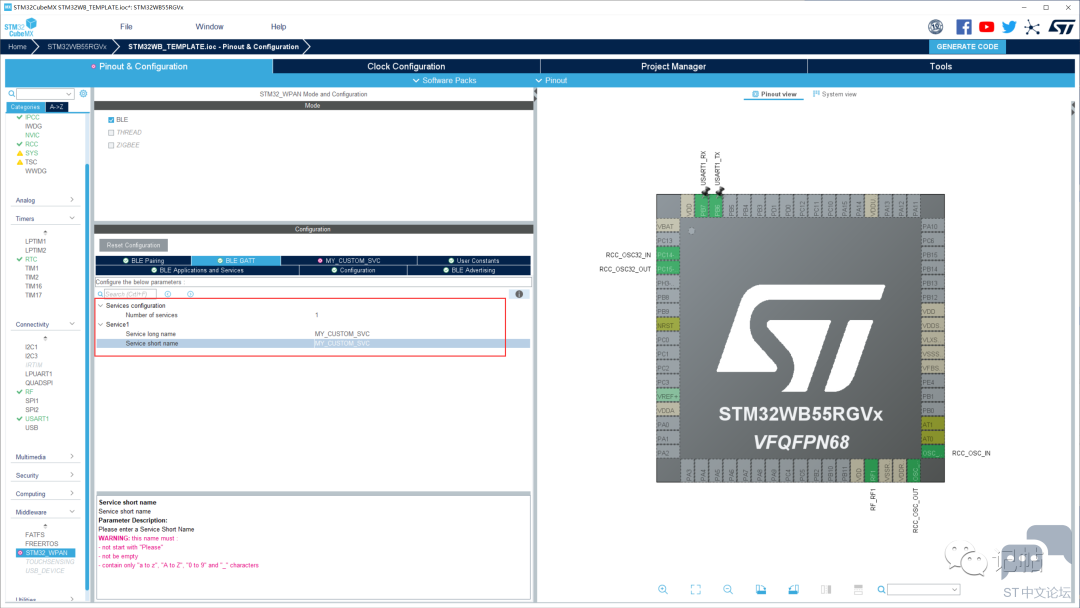

$ N, v4 r" D3 K2 H+ G1 `2 F

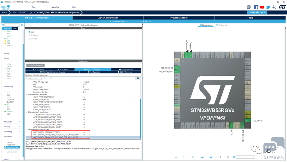

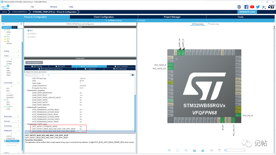

    设置服务器配置。
" d( k) E; y7 i8 E+ q
, s- Q, N5 n& b# o

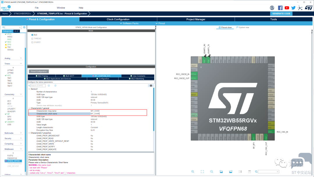

    设置特征名称。
/ k; v0 q7 [$ k' Z& [
2 m( m6 b$ E5 g7 T
    使能特征值读取。
5 Y( P' i9 c1 _7 A# f- a
; ^! e2 p- h" l7 \& A) u( l  b4 S: X
    关闭GATT事件的返回。
' b# w: l' r# ]) r: J
- B* p& ^3 A: k) I( U& b

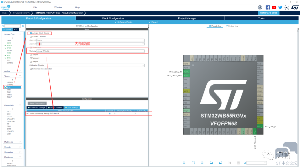

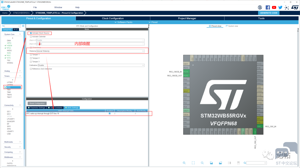

设置RTC和RF的时钟。
7 p* R1 n( X! |6 i  {5 E

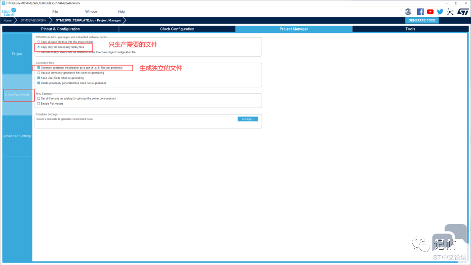

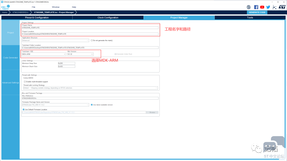

, Z* c  ?, D/ l: ?* t1 |' r设置工程信息
, A5 b4 w  l4 x, g# {2 w
& K6 f# N  K6 N
* a1 \* K2 E% H) {, ?: Z' l工程文件设置
. _- T$ j. P, z$ {. B, D
1 g& O3 }  K) H4 t8 `, m$ f/ \" K/ G

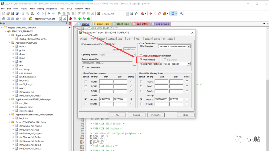

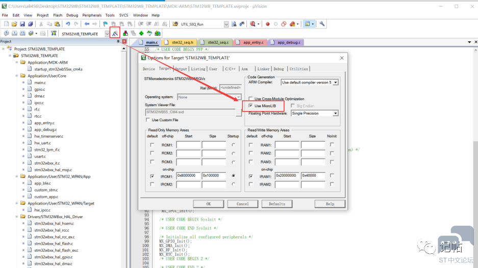

2 X; ?) [- @" ?# S, @" `, K) tKeil工程配置
% j. R2 j# O8 T; p/ q% y8 _
: }0 g: \! G! j4 b 微信图片_20230411181223.png 5 R  a& ?& \2 d( f

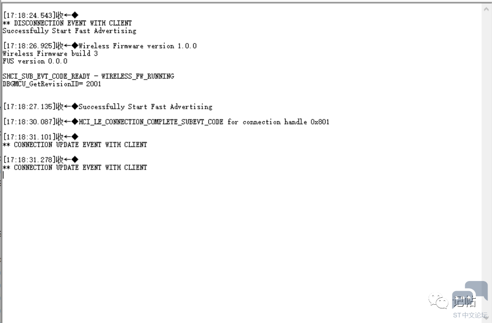

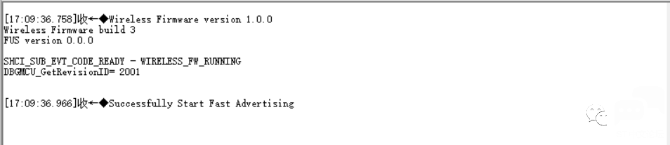

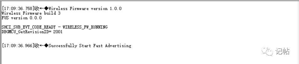

结果演示0 s9 K# ~6 _5 ^% `
    下载完程序后,可以看到串口打印固件版本等信息。
' ~; v) p. w+ J2 g4 Z7 f
$ }0 ~% Z/ X' q# ~5 v, A) O

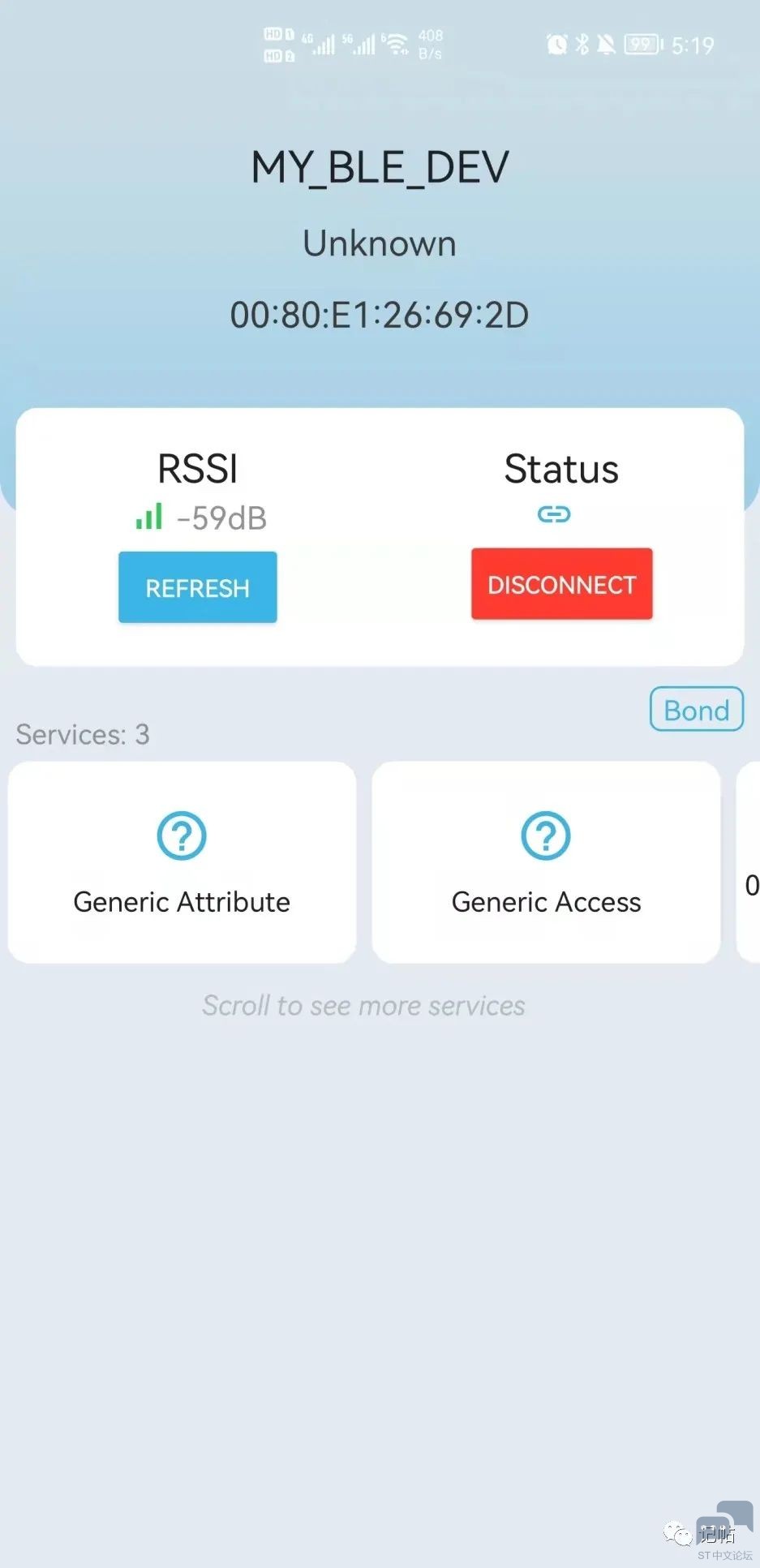

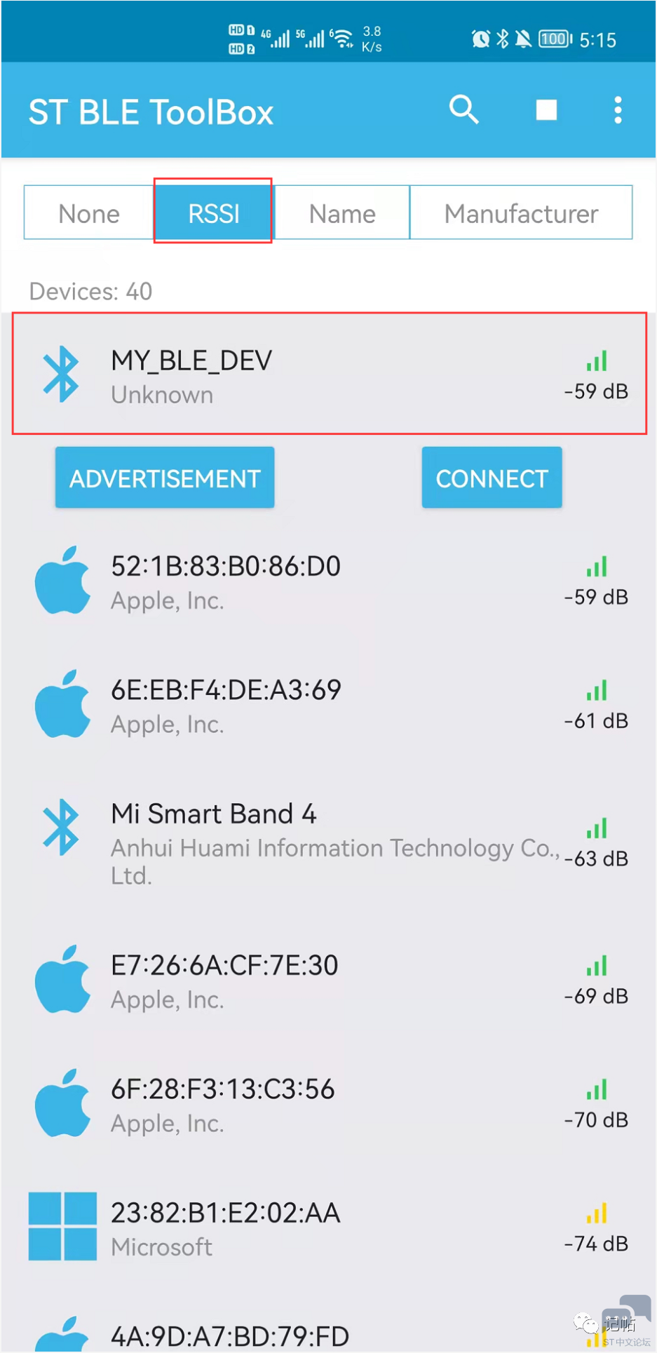

    打开ST BLE ToolBox软件,可以看到该蓝牙已经可以搜索到。
) L6 n# u  U$ H5 B+ B  S( A
- j0 E: G6 _% J1 M# x
    点击connect进行连接。
    连接之后可以看到串口打印了连接事件。
7 E: M7 \$ h* J6 y7 I: N
- I" k7 b1 v+ |$ y( _. b& E
    同时手机也显示该蓝牙模块连接成功。
( E- i4 J, U' A; @1 k: Y
