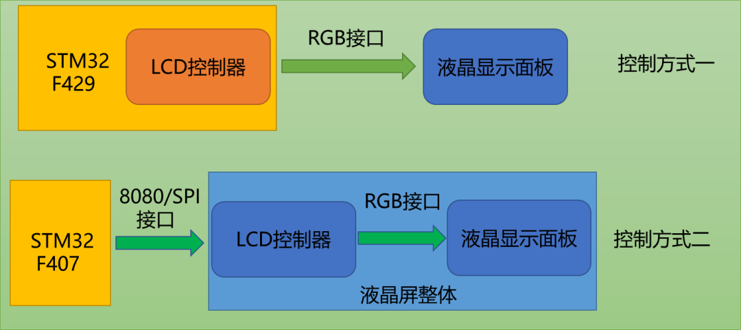

三、TFT-LCD控制框图
# A' i1 |* }8 C6 G) d
STM32F429 系列的芯片不需要额外的液晶控制器(可以理解为常规意义上的显卡),也就是说它把专用液晶控制器的功能集成到STM32F429芯片内部了,可以理解为电脑的CPU集成显卡。而 STM32F407 系列的芯片由于没有集成液晶控制器到芯片内部,所以它只能驱动自带控制器的屏幕,可以理解为电脑的外置显卡。
" z- z9 F! W1 G
带有液晶控制器的显示面板工作时,STM32将数据写到LCD控制器的显存里,LCD控制器将显存中的数据渲染到显示面板上进行显示。而不带液晶控制器的面板,也就是MCU自集成了液晶控制器,MCU会在自己的内存中开辟一部分用作为液晶控制器的显存。
% J. ]  Q- o0 e$ ?' I8 E( ]
4 E$ f, f2 k7 l5 A" u! J

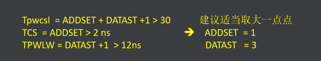

重要的时序参数如下:时间相对长一点,也不能过大,否则屏幕刷新时间就会变成长,视觉上表现卡顿。
/ w. z' {8 l% L* n3 ~- g
' D9 j# f2 I/ j; Y: s0 `! ]
1 k8 g2 }1 L% Q" I6 D4 F

LCD 测试
步骤:
1.配置RCC
5 i4 u0 \8 j) O, `1 h, e
2.配置FSMC
9 V- G& z/ W! P. v3 y
" f& R' I6 V. M0 C
  Q2 n5 d# D/ j& F, q3 I* j+ b
根据上图进行时序大小的设定,图中单位是ns,(读者需根据不同发开发设备进行调试,没有固定值)
+ J6 _$ P) |2 c' P, |5 p* X
