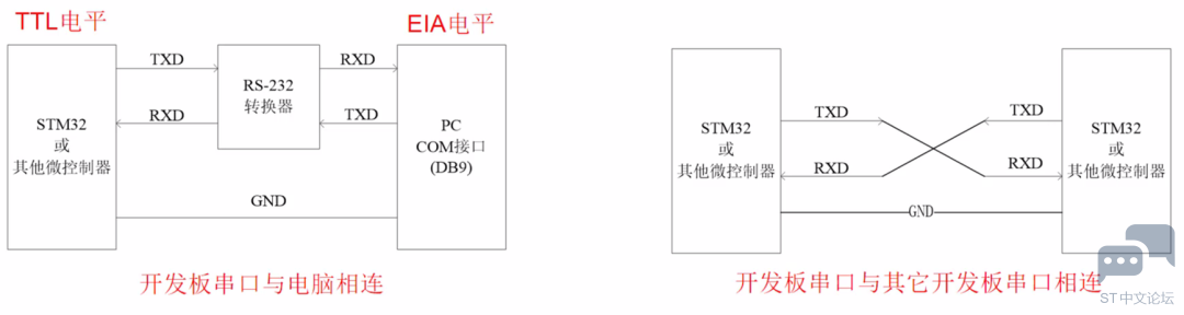

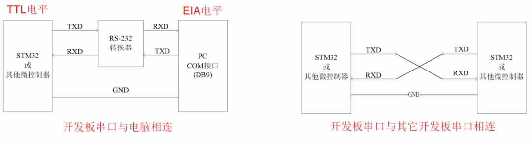

开发板与电脑对于电平的定义是不一样的,即对逻辑1和0的电平定义不同,因此需要一个转换器,和其他开发板连接时,由于电平一样,可直接连接。

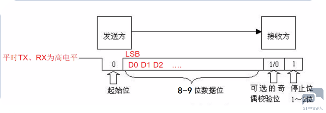

串口通信协议介绍:正常情况下,没有数据传输时,两端的信号线保持高电平,要发送数据时,发送方向接收方发送一个低电平,接收方就知道对面要发送数据了。接下来发送方发送数据,两端约定好数据大小是8位还是9位,一般情况下是8位,紧跟数据位后的校验位和停止位。
& \$ c. p% q7 W5 Y
% @# y* c6 V& O4 I5 C
在串行通信中,用“波特率”来描述数据的传输速率。所谓波特率,既每秒传送的二进制位数,其单位为bps(bits per second)。它是衡量串行数据速度快慢的重要指标。国际上规定一个标准的波特率系列: 110、300、600、1200、1800、2400、4800、9600、115200、14.4Kbps、19.2Kbps、……
9 C3 _6 c, m! Y! N: O$ Y' q
例如:115200bps、指每秒传送115200位。通信双方必须设置同样的同学速率才能正常通信
注意:实际的数据没这么多,还包括起始位,结束位,校验位。

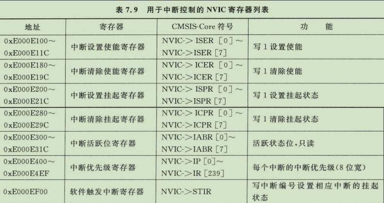

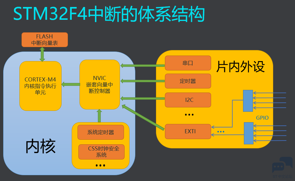

  • NVIC(内嵌向量中断控制器:Nested Vectored Interrupt Controlle)的主要功能:
    . [$ s) _/ ^9 A( A2 I

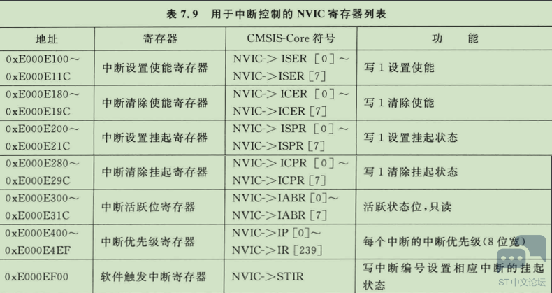

NVIC其实就是一个中断管理的部件,这个部件和其他外设没有区别,内部仍然是由一系列寄存器构成的,它的功能都可已通过寄存器的设置来实现。控制一个中断本质上就是操作寄存器。
1 {( h) Q( A8 Y( `
1.中断管理
Cortex-M4 内核支持 256 个中断,其中包含了 16 个内核中断和 240 个外部中断,并且具有256 级的可编程中断优先级设置。但 STM32F4 并没有使用 Cortex-M4 内核的全部东西,而是只用了它的一部分。Cortex-M4处理器中,每一个外部中断都可以被使能或者禁止,并且可以被设置为挂起状态或者清除状态。
* `8 ?% R5 G  S6 Y# n
, |# v7 p8 [3 E
注:
ISER:使能中断,8位刚好控制256个中断的使能,有些中断是不可以被屏蔽的。
ICER:清除中断使能,8位刚好控制256个中断的清除使能
ISPR:   挂起中断,若中断产生但没有立即执行,它就会被挂起(产生的中断没有当前正在处理的中断的优先级高就会被挂起,但是当前中断处理完成后仍然会处理新的中断,总之,有中断就会被处理)
ICPR:清除挂起,中断处理完成后应该清除挂起,表示已被处理完成,如果不清除挂起标志位,下一次CPU检查的时候发现该中断还在等待处理,就会重复触发,这不是我们想要的。也就是我们常说的清中断。
IABR:每个外部中断都有一个活跃状态位,当处理器正在处理时,该位会被置1
IP:用于设置中断的优先级,8位宽原则上可以设置256级优先级,但实际上STM32并没有使用到这么多,而是使用了高4位,低4位保留,共16个可编程优先级。
2 D0 B# M% h8 Y' l! Y9 Z+ j

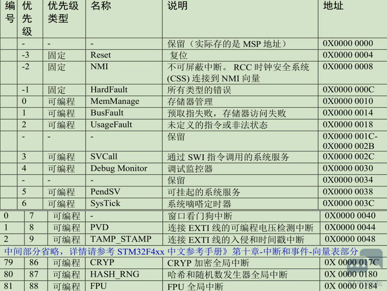

2.中断和异常向量表
Cortex-M4 内核支持 256 个中断,其中包含了 16 个内核中断和 240 个外部中断。STM32F407实际上只使用了10个内部异常和82个外部中断。当异常或中断发生时,处理器会把PC设置为一个特定地址,这一地址就称为异常向量。每一类异常源都对应一个特定的入口地址,这些地址按照优先级排列以后就组成一张异常向量表。统一的处理方式需要软件去完成。采用向量表处理异常,M0处理器会从存储器的向量表中,自动定位异常的程序入口。从发生异常到异常的处理中间的时间被缩减。
/ B5 I+ B: r) p0 k6 r2 ~
5 |5 x" ~! O( M
注:中断和异常的区别:
中断是微处理器外部发送的,通过中断通道送入处理器内部,一般是硬件引起的,比如串口接收中断,而异常通常是微处理器内部发生的,大多是软件引起的,比如除法出错异常,特权调用异常等待。不管是中断还是异常,微处理器通常都有相应的中断/异常服务程序。
$ D* |  R* n: q1 E. R/ n* O

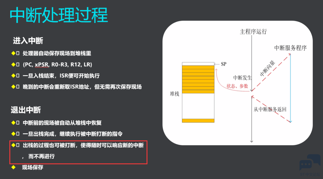

3.支持嵌套中断:在执行一个中断服务程序的时候
当前处理器正在执行某一中断处理程序时,在执行期间有一优先级更高,更紧急的中断需要处理,会打断当前的中断处理程序,去执行高优先级中断的处理程序,执行完成后再继续当前的中断处理程序。
# A0 E) [' S8 a

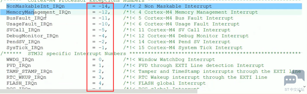

STM32有3个固定的优先级,都是负值,不能改变,值越小优先级越高,有16个可编程优先级,用4个bit位表示。
1 A2 M5 q3 X2 K9 q  R5 c/ e6 I

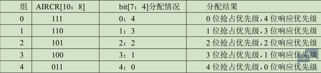

在 NVIC 有一个专门的寄存器:中断优先级寄存器 NVIC_IPRx(在 F407 中,x=0...81,即82个外部中断)用来配置外部中断的优先级,IPR宽度为 8bit,原则上每个外部中断可配置的优先级为0~255,数值越小,优先级越高。但是绝大多数 CM4芯片都会精简设计,以致实际上支持的优先级数减少,在 F407 中,只使用了高 4bit。
, A% R: N1 y5 ~
STM32还会把优先级分为两级,一级叫做主优先级,第二级叫做子优先级,主优先级又叫做抢占优先级,子优先级又叫做响应优先级。比较时首先比较主优先级,主优先级高则优先级一定高,主优先级相同时比较子优先级,响应优先级数值越小,则优先级越高。
7 o' `1 S3 C& d9 K7 r
IPR中的高4 位,又分为抢占优先级和响应优先级。抢占优先级在前,响应优先级在后。而这两个优先级各占几个位又要根据SCB->AIRCR中的中断分组设置来决定。这里简单介绍一下STM32F4的中断分组:STM32F4 将中断分为 5 个组,组 0~4。该分组的设置是由 SCB->AIRCR 寄存器的 bit10~8 来定义的。注意:工程开发中应当首先确定中断优先级分组,之后就不要再做修改了。
6 f1 ~' n- u% G9 T8 _
$ E1 B4 G6 W; R3 x5 f& H2 G
4.中断优先级总结
抢占优先级的级别高于响应优先级。而数值越小所代表的优先级就越高。 同一时刻发生的中断,优先处理优先级较高的中断。高优先级的抢占优先级是可以打断正在进行的低抢占优先级中断的。而抢占优先级相同的中断,高优先级的响应优先级不可以打断低响应优先级的中断。
/ c1 ^2 T. R9 Q1 n1 V
抢占优先级相同就看响应优先级,同样数值越小优先级越高。如果两个中断的抢占优先级和响应优先级都是一样的话,则看哪个中断先发生就先执行。如果同时发生则优先处理编号较小(对10个内部异常和82个外部中断所对应的中断入口进行编号,如EXIT5-EXIT9合用一个中断入口,其编号为23,内部异常的中断入口编号均为负数)的那个,也就是异常向量表中排前面的先执行。

  • EXTI,外部中断控制器
    . ?$ [( I. J1 D# g4 V5 r9 h( q% |4 x9 c
" C7 u2 T# v. L- u

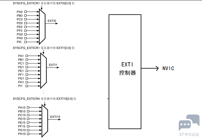

简单来说,EXTI就是管理GPIO产生的中断,是GPIO与NVIC连接的中介,由于GPIO管脚太多,需要一个统一管理,就是EXIT,而其他的片内外设如串口、定时器、I2C等产生的中断直接被NVIC管理。
2 f  S9 m6 o8 o6 b
  i- L7 I/ o1 z/ Z. [1 p5 R

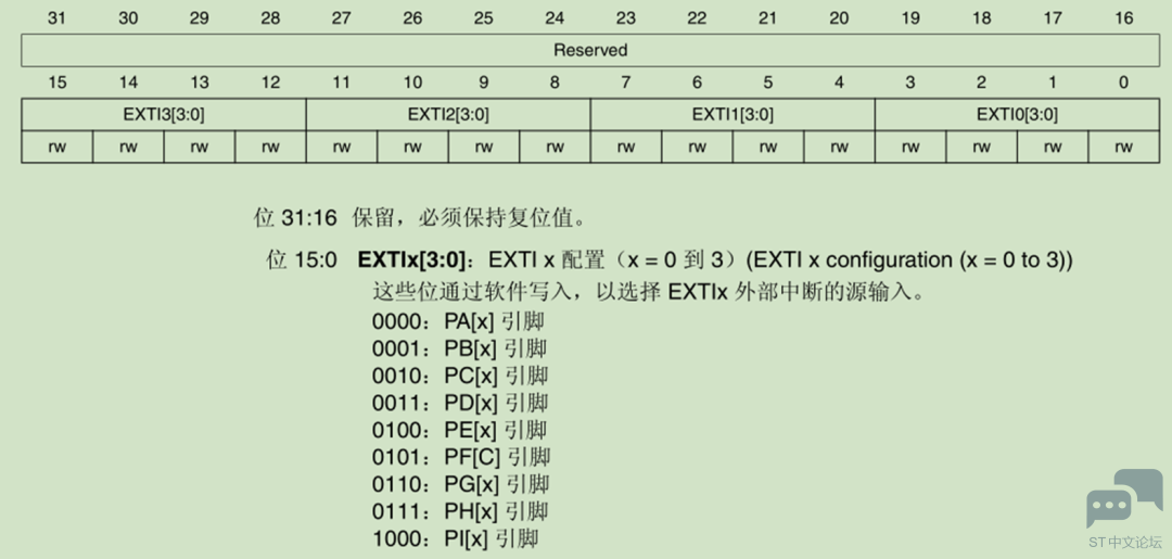

EXTI共有16个通道选择器,每一个编号相同的GPIO管脚连接到编号相同的通道选择器中,每个通道选择器最终输出一根中断输入线,工作时,每一个选择器下同时只能有一个管脚被配置使用,具体配置哪一个管脚由该器件的外部中断配置控制器SYSCFG配置。
5 g) F1 X9 O9 }/ P

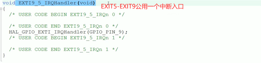

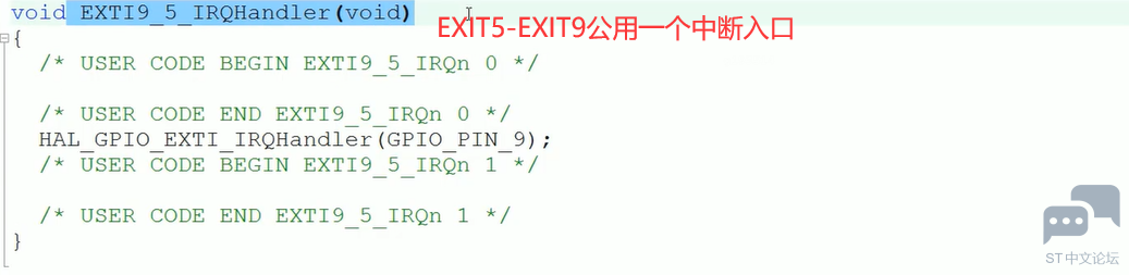

EXTI0-EXTI4每一个都有单独的中断入口,而EXTI5-EXTI9合用一个中断入口,EXTI10-EXTI15也合用一个中断入口。
: x. @, w. p$ R4 K$ A
一个SYSCFG只能配置4个通道选择器,因此需要4个SYSCFG。

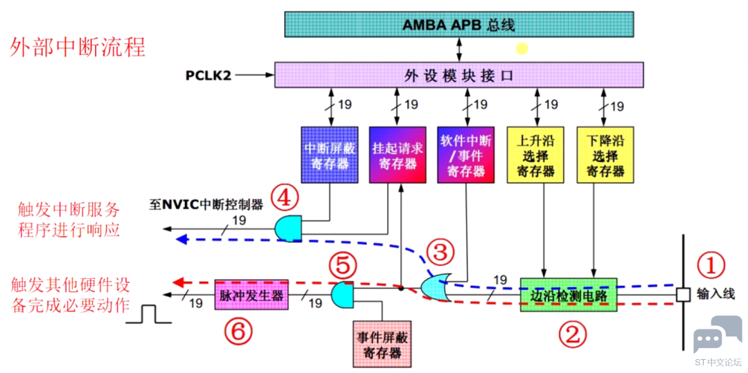

  • 外部中断处理流程:
    1 x% ^; ]! ], n( p& A" p
& O3 a0 ^$ |1 b
1:中断输入线,外部管脚产生的中断由此输入。可以是高电平,也可以是低电平,根据设定要求产生
2:边沿检测电路会根据设定中断产生的方式检测电平,判断是否发生中断,如上升沿触发中断、下降沿触发中断或者上升沿和下降沿均可触发中断
3:如果2满足条件,会经过一个“或”门,“或”表示由外部输入的中断信号可以触发中断,内部的事件也可以产生中断,如定时器的更新事件等,不论外部内部,只有有一个就继续下去
如果是电平,就向上走,如果是事件就向下走
4:通过一个“与” 门,与表示新来的中断已被挂起(中断产生还未处理)记录,且次此中断没有被屏蔽,二者同时满足后可交由NVIC处理,传送至内核进行响应。、

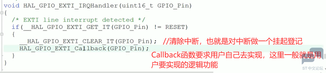

  • 按键中断实例
    ) }; }5 w5 e. I6 e  Z* J
2 e$ w/ S" K+ D2 c) j' L
配置GPIO为外部中断模式,触发方式为下降沿触发,使能外部中断入口,设置优先级,包括主优先级和子优先级。
( V9 p! `, T( X; {% ~

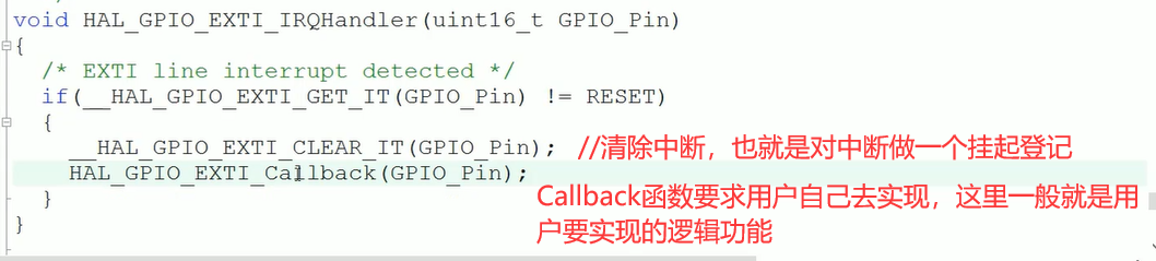

在Cube MX中只要使能了中断入口肯定会生成对应的中断处理函数,这些处理函数被归纳到stm32f4xx_it.c当中,这里面的文件都是中断处理函数的入口(IRQHander,Interrupt ReQuest Hander,中断处理请求函数)
% I" Y- {0 n3 Q6 y
在此文件的相应的函数入口处一步步追下去,就可以得到相应的中断处理代码。
2 V" n( h2 p& q8 E  Z/ N+ v4 t. V9 o
% s9 k' C! Z! n+ ^% f* y* s/ T
) x) K: U5 P( q; ^% ?+ d6 t
这里的Callback函数一般是若函数,意味着用户可以对该函数进行重新编写完成自己的逻辑功能。将该函数复制到gpio.c中进行重新编写,复制时不需要复制函数前的__weak(弱函数典型的标记为函数前有__weak),因此在整个工程里就会有两个同名的函数,系统在编译的时候遇到两个同名函数时,就会自动忽略有__weak标记的函数,转而去编译用户自己编写的同名函数。

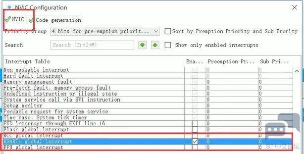

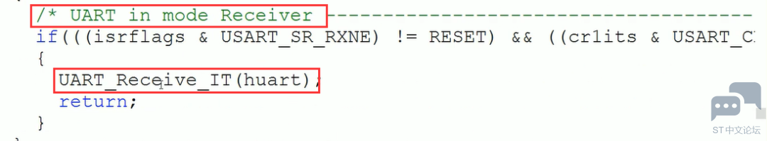

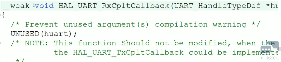

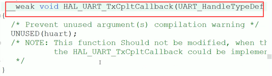

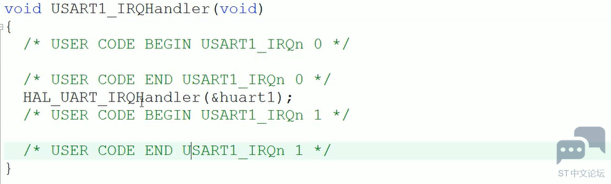

  • 串口中断实例、
    : Z5 j; e& ^* F% D
9 j, M; s; l& M1 k
配置串口管脚参数,使能串口中断入口,设置优先级分组,设置串口中断优先级。
1 Z" l$ ]4 g* T! I) G1 z2 k; l
* |. H2 _% b) p( d
& O$ v) L, H: b: z) {; m" Z9 D$ V

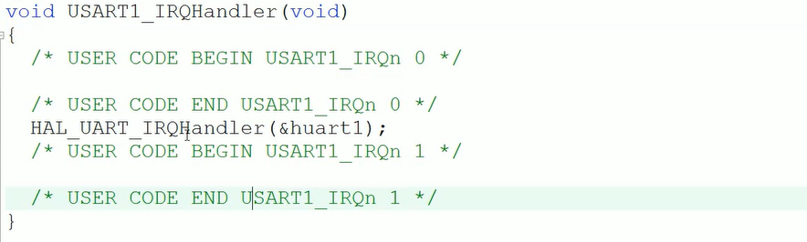

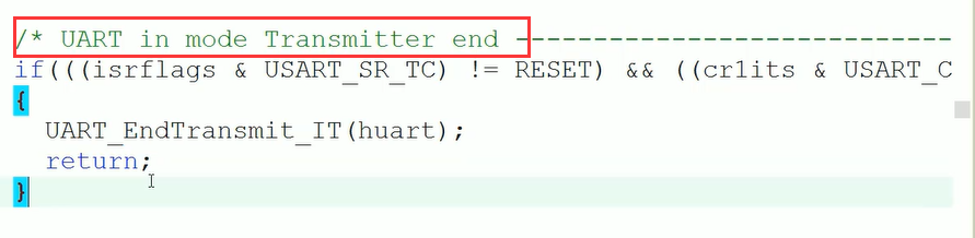

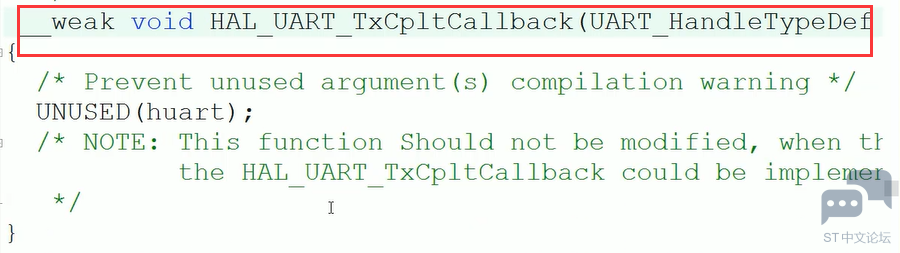

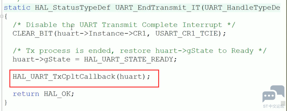

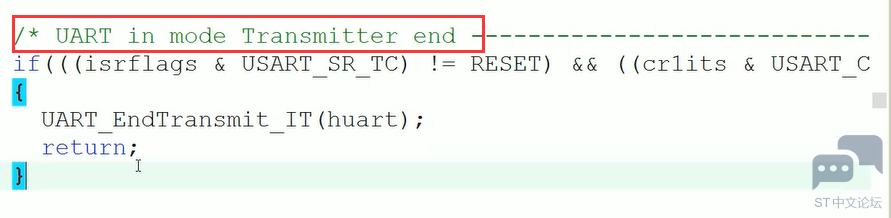

1.HAL_UART_IRQHandler ( &huart1);追进去有相当多类型的中断处理函数,选择串口在传输模式下发送完成的中断处理函数。
9 W- a5 \2 d: ?) s, S' b
) D  l' l9 H" ~3 K! [2 m( s

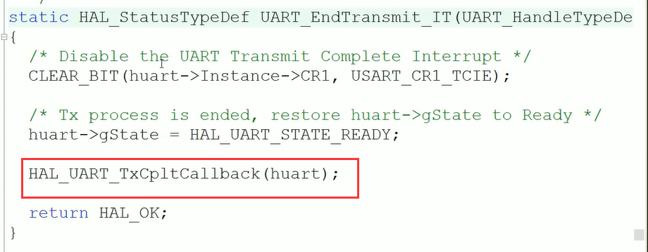

3 L) `; Y& i- V8 u+ U
& V) C* _7 \# O% T" o3 O
用户只需实现void HAL_UART_ TxCpltCallback (UART_HandleTypeDef *huart)的逻辑代码
! a! i. p( W8 ]

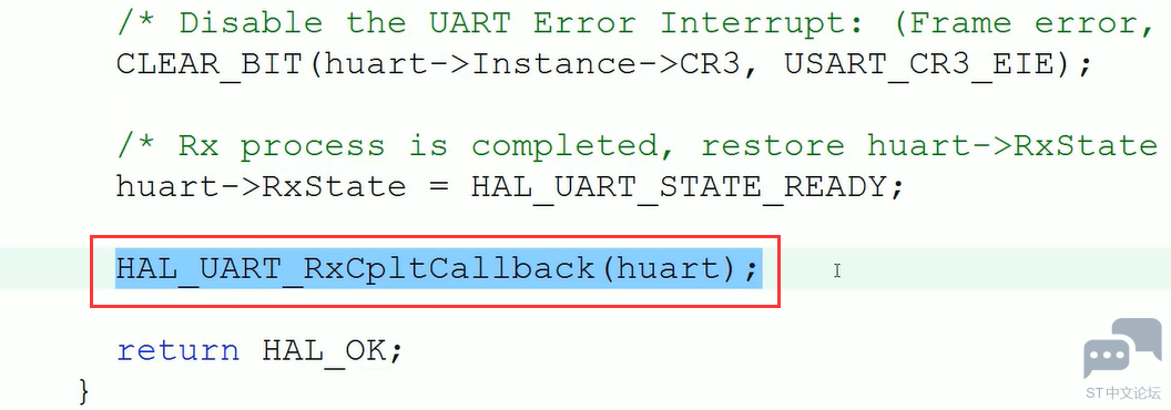

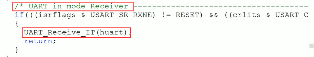

2.HAL_UART_IRQHandler ( &huart1);追进去有相当多类型的中断处理函数,选择串口在接收模式下的中断处理函数。
" B1 J  N- o' b: U
. J9 {7 s& G4 L4 }$ u- }% H+ _
该中断处理函数仍然会调用一个回调函数。
* G6 {* Q4 @9 V2 m' `
0 b5 R% E& G) S
! T! N( ]) k* b+ j) p. D  V
用户只需实现void HAL UART RxCpltCallback(UART HandleTypeDef *huart)的逻辑代码
' m) Y; ^, v9 E  K4 S; E. Z
