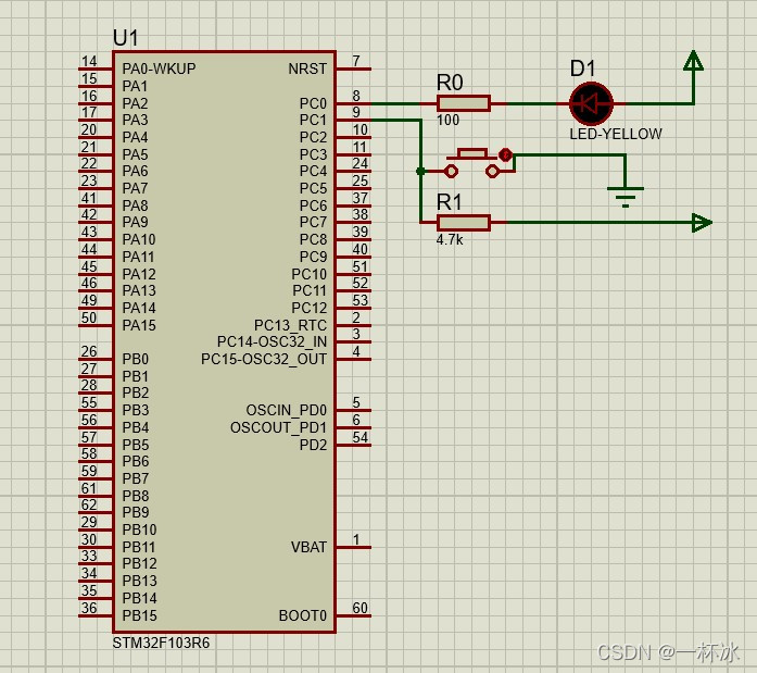

任务描述
8 W" z: S! _3 z- C0 E要求通过按钮控制LED灯的亮灭。
# ^( P5 k6 u( Y1 `- }( |* u! V
: }2 d3 s, b3 R( V
原理图(Proteus)
. }. l" I8 ?. A7 r1 Q7 l- a" ?& f) Y6 R* E  _+ \( x7 y& T

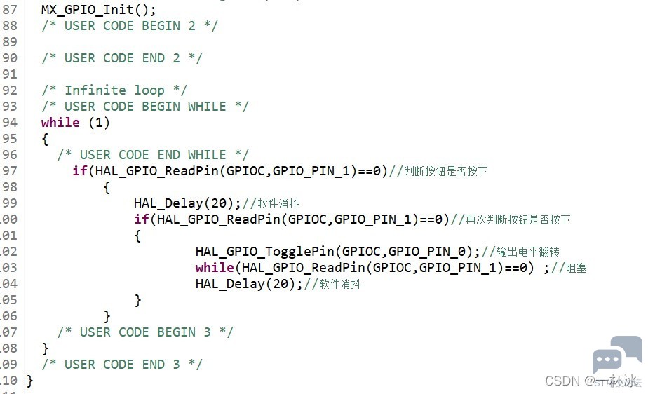

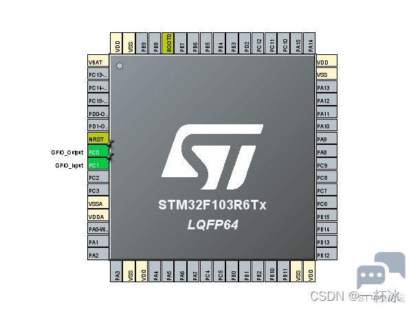

5 b! f2 y  S% e: q2 e- H  i软件设计(STM32CubeIDE)
' G9 T2 [  m* @# ^3 m" g( X* }3 {+ S( T/ C
ec1a750d0ca44fcaa2c769d099bf6e3d.jpg ' l4 J3 s0 B' `6 N
; W0 g0 m% l. x0 ~! i
4 }6 P2 ?) j% z, I1 @/ q5 }
7 o% F, x5 B' i4 Q% |
需要插入的代码如下:
* k/ F2 G6 a+ Z! E
  1. if(HAL_GPIO_ReadPin(GPIOC,GPIO_PIN_1)==0)//判断按钮是否按下
    3 G1 t4 B$ s2 i: J! O
  2.                     {
    2 d  I" [/ W$ m' s. B% K
  3.                             HAL_Delay(20);//软件消抖. X3 e9 n- L. G
  4.                             if(HAL_GPIO_ReadPin(GPIOC,GPIO_PIN_1)==0)//再次判断按钮是否按下
    0 _. U: |3 |0 Z' S
  5.                             {7 s- q! ~4 w- L! E% l! Q5 L( J
  6.                                               HAL_GPIO_TogglePin(GPIOC,GPIO_PIN_0);//输出电平翻转
    8 u0 [# k: `! L0 q$ W7 ~' i& d
  7.                                               while(HAL_GPIO_ReadPin(GPIOC,GPIO_PIN_1)==0) ;//阻塞2 y# c! ?0 a/ f3 h& g
  8.                                               HAL_Delay(20);//软件消抖- I6 r8 r" X9 a
  9.                             }) {7 @( o# A$ Z  O0 O/ z
  10.                     }
    # `, ^* K' S0 X; o& {
5 {/ v& p9 z  ^1 R& g: E7 `

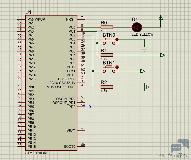

任务描述
8 m* r$ p8 G3 k8 l" N5 t
通过两只按钮控制一个LED的亮灭,要求两个按钮一个采用上拉输入模式,另一个采用下拉输入模式。$ F" ^5 ^3 X) P7 G  m6 R/ b
, c7 _1 d2 N% v# f; ]# T
2 U$ w. |% y6 l' ?原理图(Proteus)+ i) o/ L* x5 u2 P" U/ o" Q
) g- v" }$ T0 f, q
5bc3f407b37d47d5a085fd608d1cd8c7.jpg " ]4 E, N! V  e* X3 u1 `5 W( o6 o
; ]8 V& |7 P% w- h# D" Y. i7 X0 F" G, K2 @; C( l

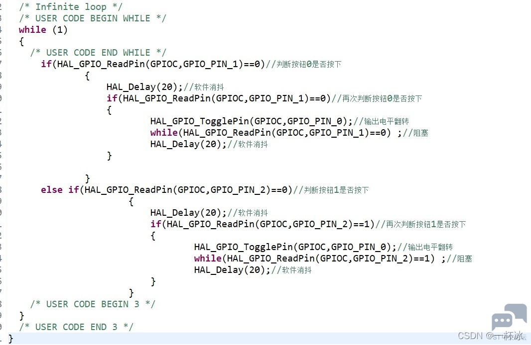

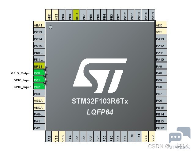

软件设计(STM32CubeIDE)
, P: R# v& [; }& b6 z1 y" l9 R0 E6 w! [. u# [" \+ C' d& o
eeccf9462906438f8749492780594698.jpg + Z4 z# u+ d0 s2 n
4 W& w8 `3 j* v" L1 {
  1. if(HAL_GPIO_ReadPin(GPIOC,GPIO_PIN_1)==0)//判断按钮0是否按下
    , v6 P4 P" K8 i) V2 u
  2.                               {
    6 n$ Q7 C( X" J
  3.                                       HAL_Delay(20);//软件消抖& A8 X8 C. }% h( |0 P) p7 n0 q
  4.                                       if(HAL_GPIO_ReadPin(GPIOC,GPIO_PIN_1)==0)//再次判断按钮0是否按下
    / r* N( o% a5 A) j- ~
  5.                                       {
    % d- ]* T7 ?. D9 c1 X, F
  6.                                                         HAL_GPIO_TogglePin(GPIOC,GPIO_PIN_0);//输出电平翻转. u! Y' Q: Q  X" A8 H2 B; U
  7.                                                         while(HAL_GPIO_ReadPin(GPIOC,GPIO_PIN_1)==0) ;//阻塞8 |9 [& b) a6 R- J0 t
  8.                                                         HAL_Delay(20);//软件消抖9 b1 d2 u/ X7 B) N+ [
  9.                                       }
    2 ~& d. z7 l2 u1 {; a, O* U4 {
  10. $ I2 v- ?8 }8 y- T* N
  11.                               }& _8 l$ n7 _5 C
  12.           else if(HAL_GPIO_ReadPin(GPIOC,GPIO_PIN_2)==0)//判断按钮1是否按下
    6 S0 ?6 C2 @3 F4 \! D* Y5 y! R
  13.                                                {& A2 f: y2 w8 Z2 S+ m6 S
  14.                                                        HAL_Delay(20);//软件消抖
    * Y! k$ F) P0 i7 A8 _
  15.                                                        if(HAL_GPIO_ReadPin(GPIOC,GPIO_PIN_2)==1)//再次判断按钮1是否按下
    ; r7 ^8 E. h5 m7 ~) B
  16.                                                        {
    % g* n# W( D  G4 J. _
  17.                                                                          HAL_GPIO_TogglePin(GPIOC,GPIO_PIN_0);//输出电平翻转
    4 ~9 c, Z5 D6 T0 `8 `
  18.                                                                          while(HAL_GPIO_ReadPin(GPIOC,GPIO_PIN_2)==1) ;//阻塞
    ' ?( J2 f- ]- ]! W& u% D/ b
  19.                                                                          HAL_Delay(20);//软件消抖
    ; Q# Q' c% n9 i+ J' v- w* \, x, H$ w
  20.                                                        }
    3 G% N: d4 M- C/ H" M  O
  21.                                                }
