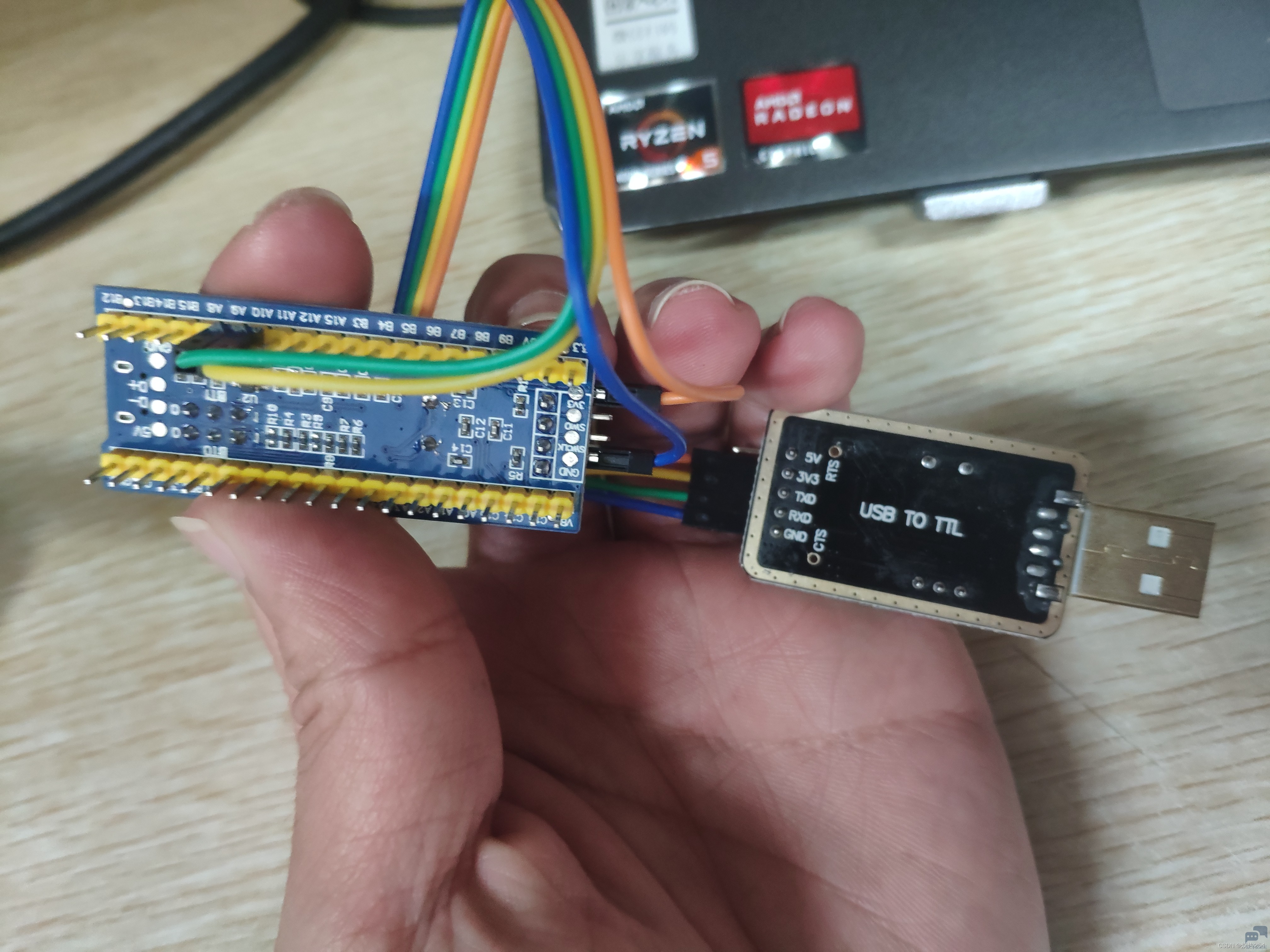

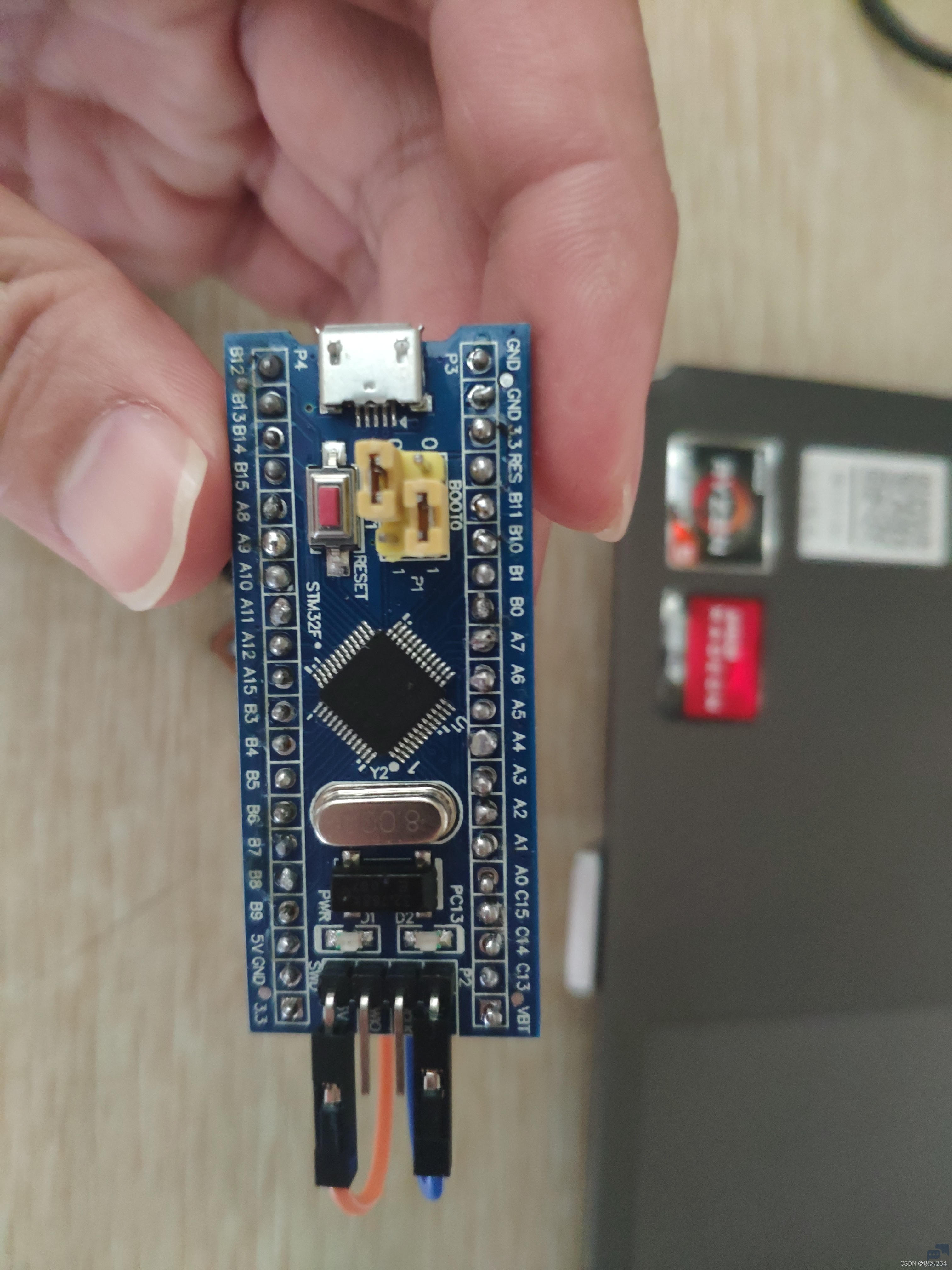

将USB中的接线端与板子上的对应接口相互连接,由于我的USB只有5针,所以不会涉及到在此处用短接线帽。
& X7 N: ?& A/ k! N* b) O/ \, p  z3 H
% c, j- O0 G& {' L7 o$ f; `其中的电源与接地对应相连接,但是再接收与发送端要错开相接,其中TXD --RXD;RXDTXD
( E9 M5 e8 J, N4 S8 j; j, N! z+ `1 Y" T: I' j8 g$ W4 _) j
2a6471c4252f4ceab0fecc225d67481d.jpg : ~8 ?! L- `8 J, e3 I. ^
! W9 b# Z. K% a7 a

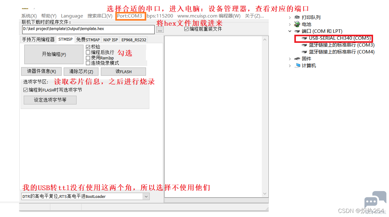

之后就可以打开代码烧录助手,我用的是flymcu,设置好对应的参数及其端口之后:

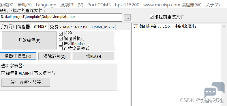

但是后面会发现:(一直烧录不进去)

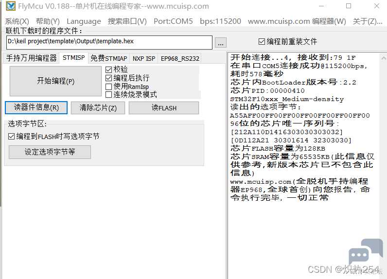

后面上了查找了多方资料,总算找到了,需要将板子上的boot 0先置1,才能够进行代码烧写:
- M3 a2 S8 T" h' q' z5 V, }# ?0 B7 W
6 z4 b; ]. S$ E* @3 {$ S: m( q$ Z. h2 ]' c) w
732ab30f198f42de98db54ebaf2aed95.png ' |( k# x1 y' }9 m9 f
3 {' }0 F+ b( f. Y

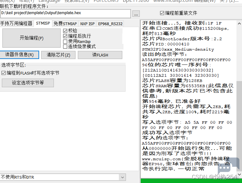

烧录结束之后,又得将boot0 重置为0 ,之后就可以进行串口通信的调试了& W, L1 F# E# Z

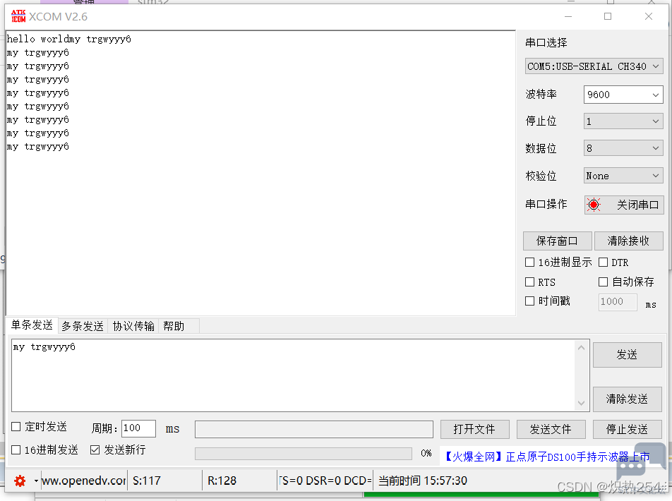

之后使用xcom串口助手,就可以进行串口调试了:$ v; Q8 f  u+ ?0 V
  ?( G1 z6 I) [7 g0 p
3bcc46ad22f3445baf71ac11e209a4e2.png . B) E% a' o8 k  ^: _+ b
