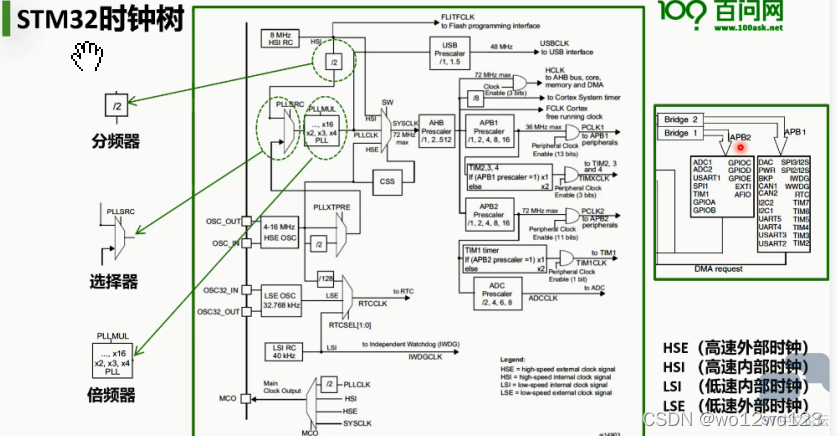

一、STM32单片机的时钟3 o- v. W* f$ t7 m 关于单片机的时钟有两个特点1、现代计算机系统中必定有时钟 ,其实为了系统的同步化,特点2、高级的单片机系统中、存在着不同频率的时钟,目的实现最优化。对于单片机的时钟可以通过时钟树来进行直观的了解0 U8 A3 a" y6 E: ~ 8 K9 }( O6 [1 e3 u

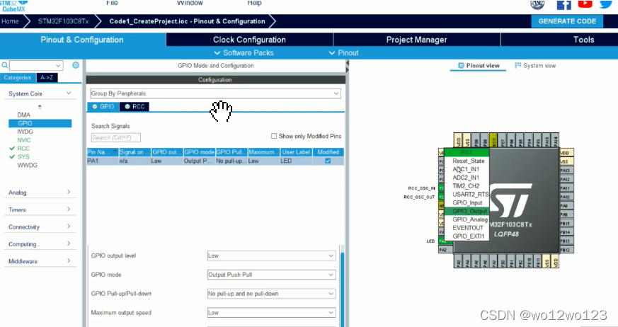

二、关于STM32的GPIO讲解6 V( t# E' A# d. w1 L GPIO是指通用型之输入输出的简称。例如单片机例如STM32F103c8t65 n$ u2 L( r* j ^ 一共48个引脚,其中GPIO引脚32个。 A" A% k- V" {. j/ w ~; z2 J% r 关于GPIO支持的8种工作模式有推挽输出、开漏输出、复用推挽输出、复用开漏输出、输入模式有上拉输入、下拉输入、浮空输入、模拟输入。 8 p' |: v/ U3 Q% y. b6 M g 三、关于是SMT32的GPIO的配置9 s# S& e1 P; q5 V; y8 V 通过报名韦东山老师的《7天物联网智能家居实战训练营1期》学习到,SMT32的GPIO的配置可以通过STM32CubeMX软件来对GPIO引脚进行配置如下图 & t4 O' c! t' [
