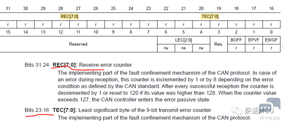

有STM32开发者用到STM32F429芯片开发产品,并用到其中的CAN外设。在CAN应用过程中有个专门针对收发出错情况进行次数统计的两个计数器,其值通过错误状态寄存器CAN_ESR中的REC[7:0]和TEC[7:0]两个字段来体现,CAN硬件会根据错误数据大小做适当响应或处理。
' e4 c; Y1 L8 v7 M: b% Y& @
1 d0 k4 ?$ L6 t' R# s
根据寄存器描述得知,TEC[7:0]和REC[7:0]的值在这个寄存器里面是只读的。而此时的STM32用户有个强烈的需求,就是期望能适时地对这两个出错记录字段做清零。他自己也尝试编写一些代码想让二者清零,均以失败告终,便邮件咨询有无解决办法。

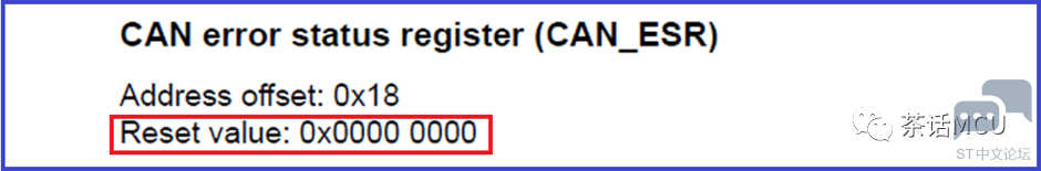

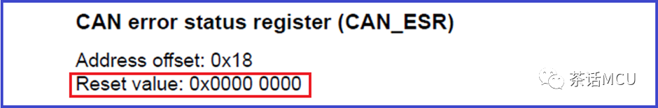

我们在阅读CAN_ESR寄存器内容时倒有个发现,即该寄存器的复位值是0x00000000。
  A7 @( }/ T8 c+ y8 Q  m' j: g7 O
1 o/ |: _- D4 r9 V( x  y# Z& l% s
也就是说,芯片每次复位后其值一定是0,自然那两个出错计数器的值也是0。可客户明确表明,不接受通过对芯片级复位的方式来实现对二者清零。

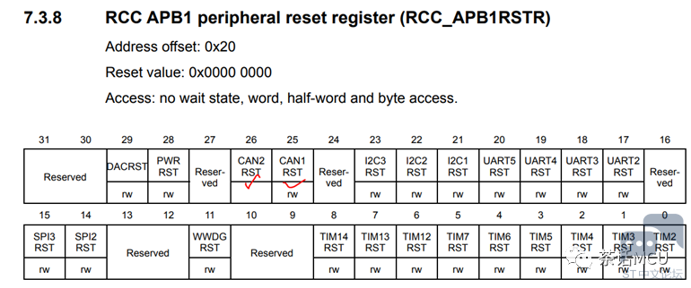

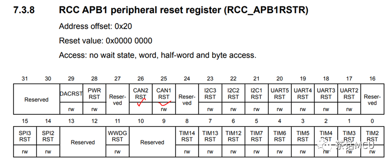

以STM32F4芯片为例,下面寄存器就是负责对部分APB1外设进行复位操作的控制寄存器。
3 D& _9 {, n7 m
: Z6 j/ D2 R* G& @0 y8 {% K3 M

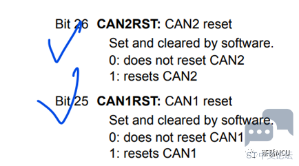

其中,CAN1/CAN2外设就是被其中的两个控制位所管控。
6 a! f7 m" r+ M; A  D" T% @0 ?
9 k* g; D+ O/ s% q8 ~- |6 H, R  x
我们对相应控制位置1或清零达到对外设模块强制复位或做复位释放的操作。我们不妨以这里的CAN1为例,相应的Cube库函数代码如下:
__HAL_RCC_CAN1_FORCE_RESET(); //对CAN1外设实施强制复位
__HAL_RCC_CAN1_RELEASE_RESET();//释放对CAN1外设的强制复位
这里提醒并强调下,针对外设的强制复位和复位释放指令原则上要成对使用。如果做了强制复位而不释放的话,后面的配置不保证有效。
