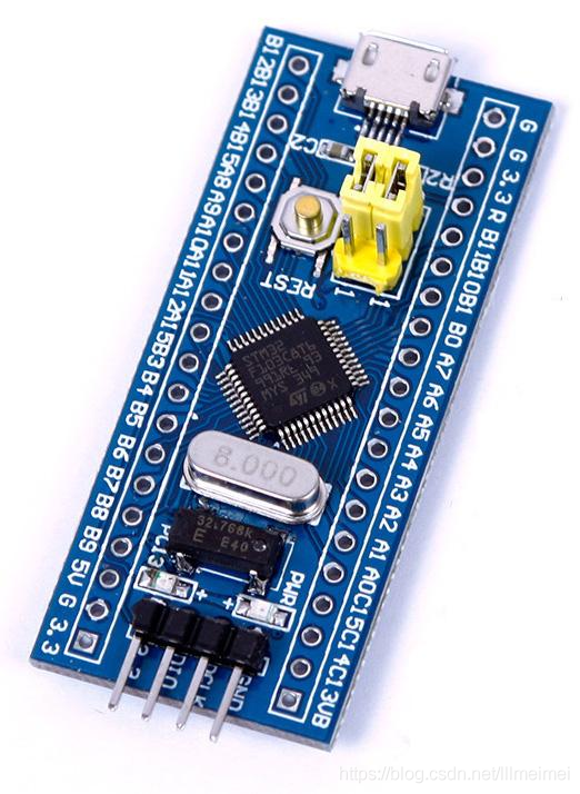

' ^1 I2 v* C8 m# ^5 y9 p6 N硬件) ^/ _6 j- z- Z7 J

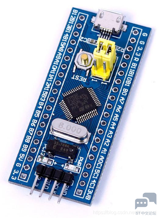

stm32系列开发板 (作者使用的是单片机stm32f103c8最小系统)

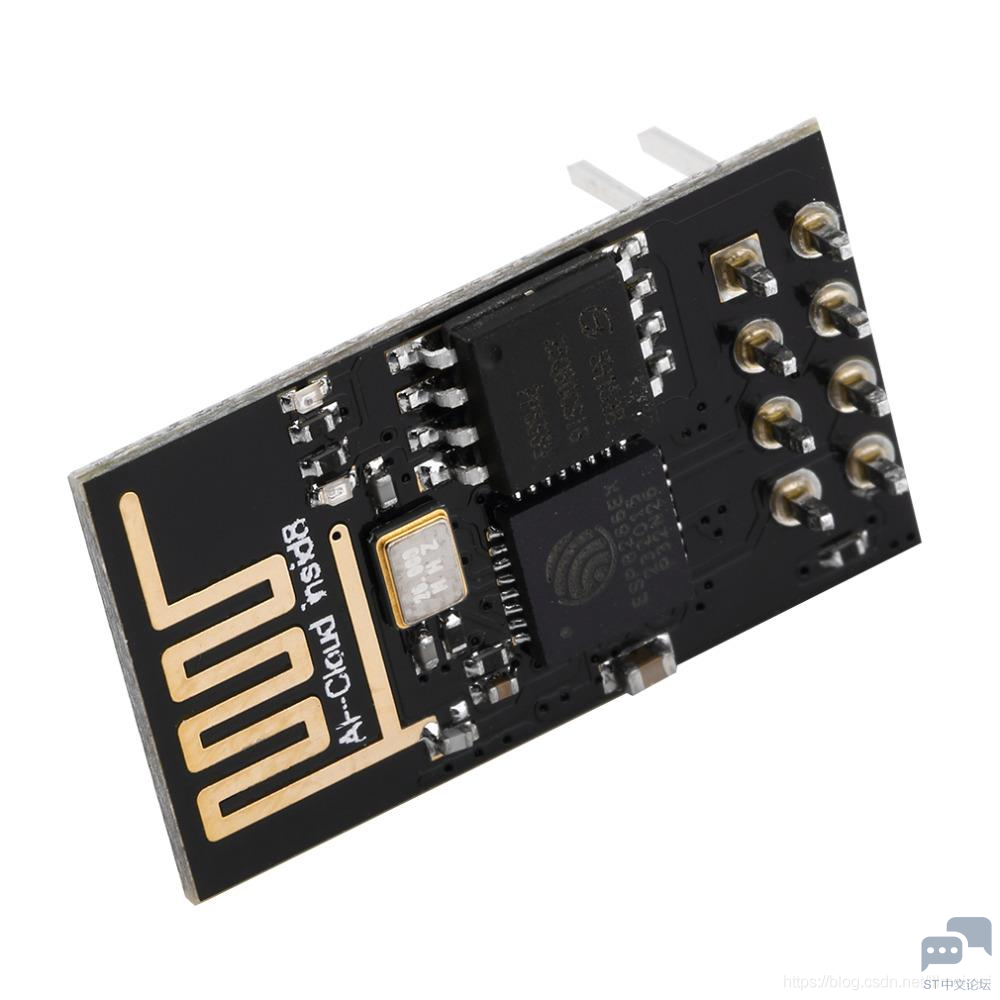

esp8266-01 wifi模块

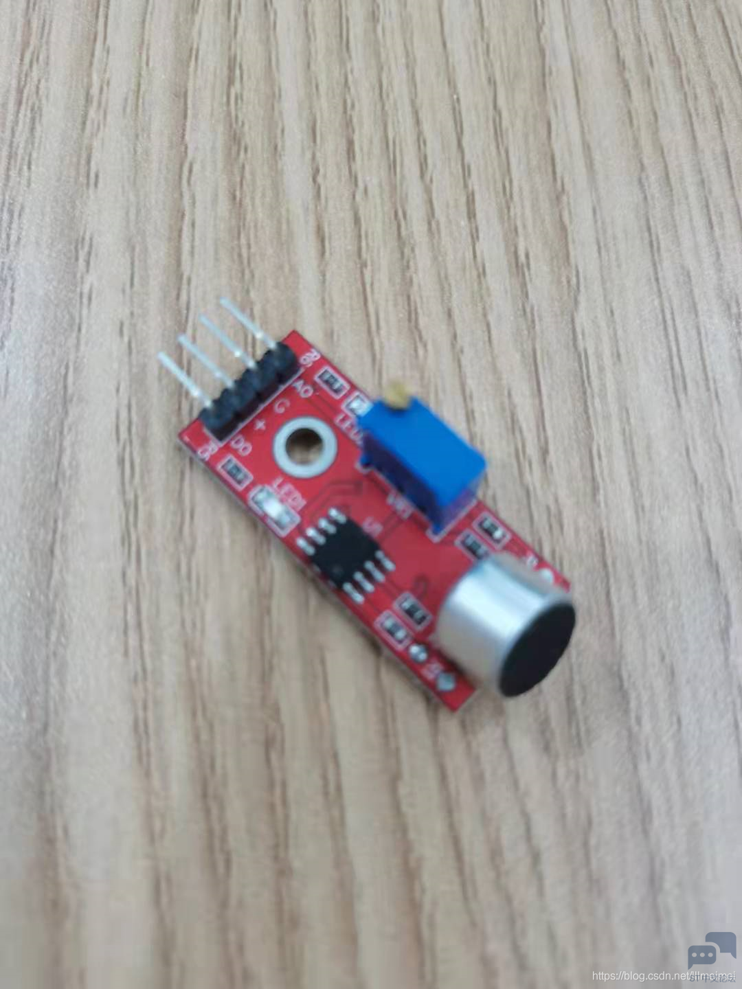

负载一个(随意选用 只是用来测试开关功能,作业使用的是麦克风采集模块,主要是上面的led灯容易识别开关)

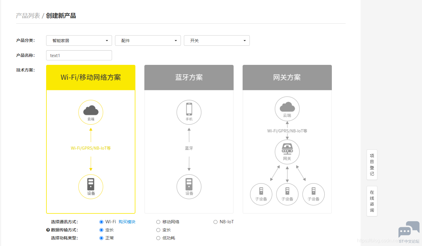

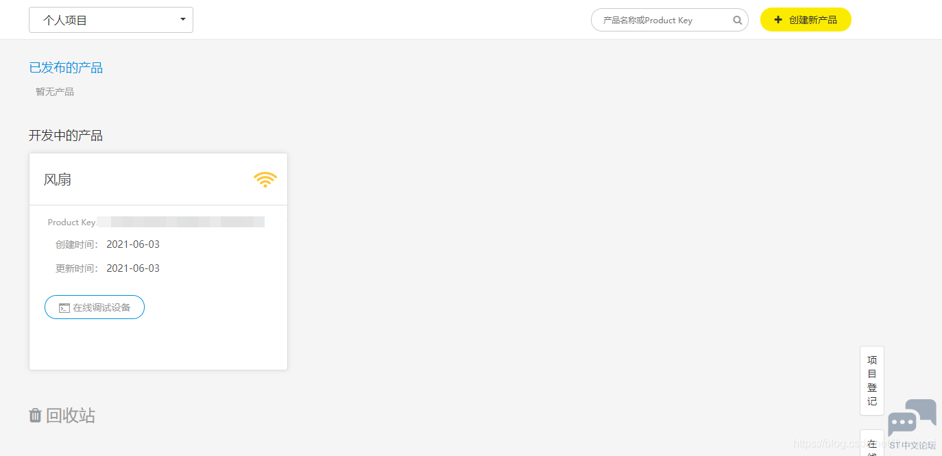

, F) {5 T, E# n! Q( p1 机智云平台创建设备3 D5 T. m# P/ }2 G, |
注册开发者账号 并且登入开发者中心
% z& |% s* v# Q+ c$ c5 s+ i* k$ Z( i
6 r3 D3 K7 N; G! N: ~. _
20210607162825345.png " {+ M& W4 h- k, v6 p3 C
( F# z1 b0 o, j) Z+ m
左上角创建新产品点击进入7 Y- O8 l5 `6 T  C/ v  t) o
直接按照图中的对应配置即可

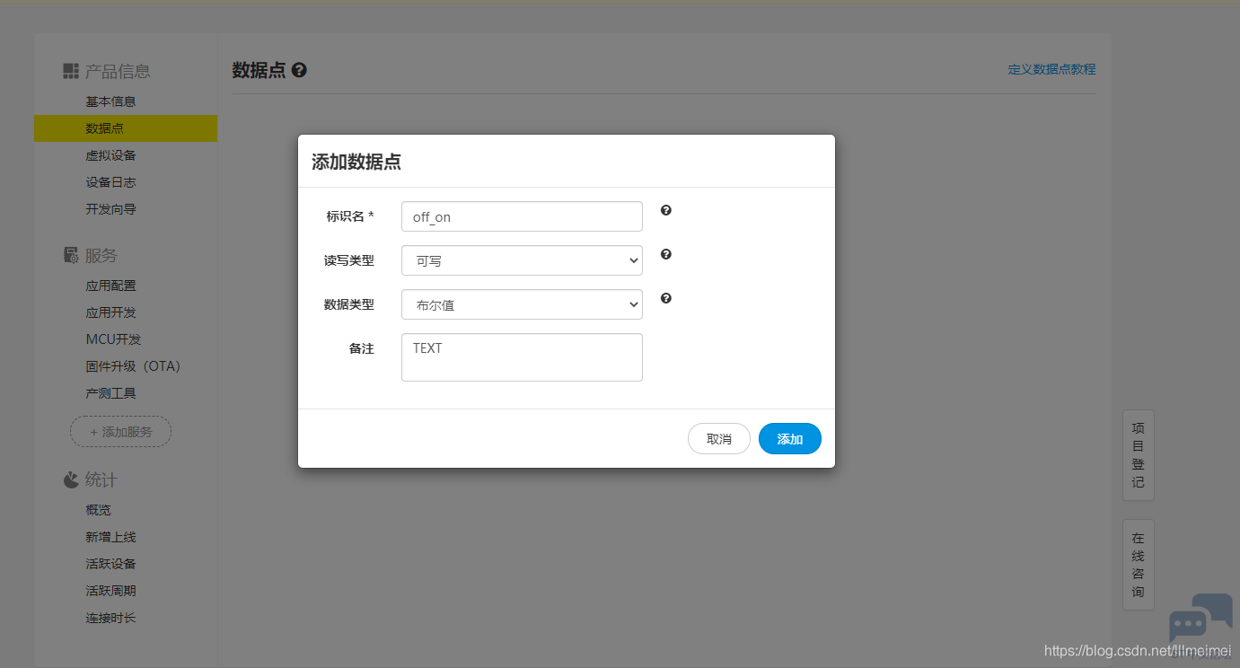

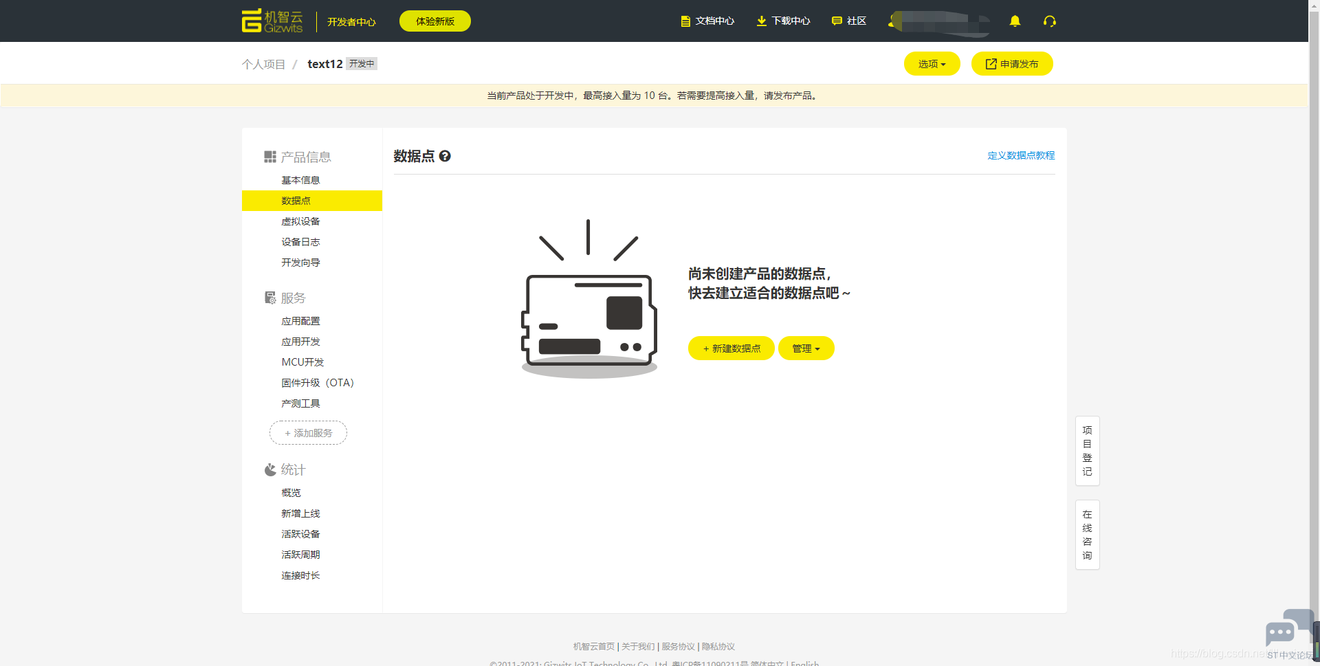

% R% P  d" \2 j5 I保存方案后 新建数据点
' D5 _7 Z- {- V8 E* W, X1 M: ]3 z按照第二张图对应设置即可$ v6 M. p9 Z/ \5 L
设置完点击添加,再点击应用  `/ |; _/ d: Y5 M% y) H7 f

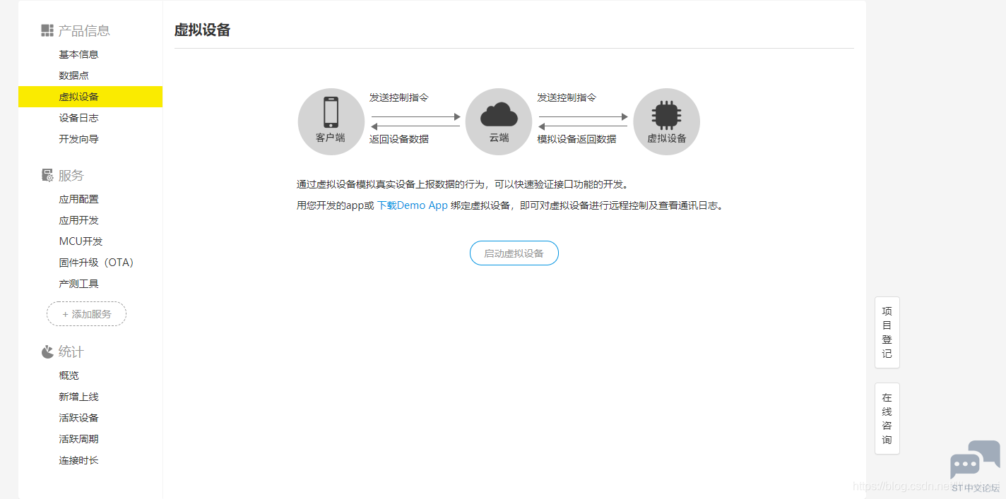

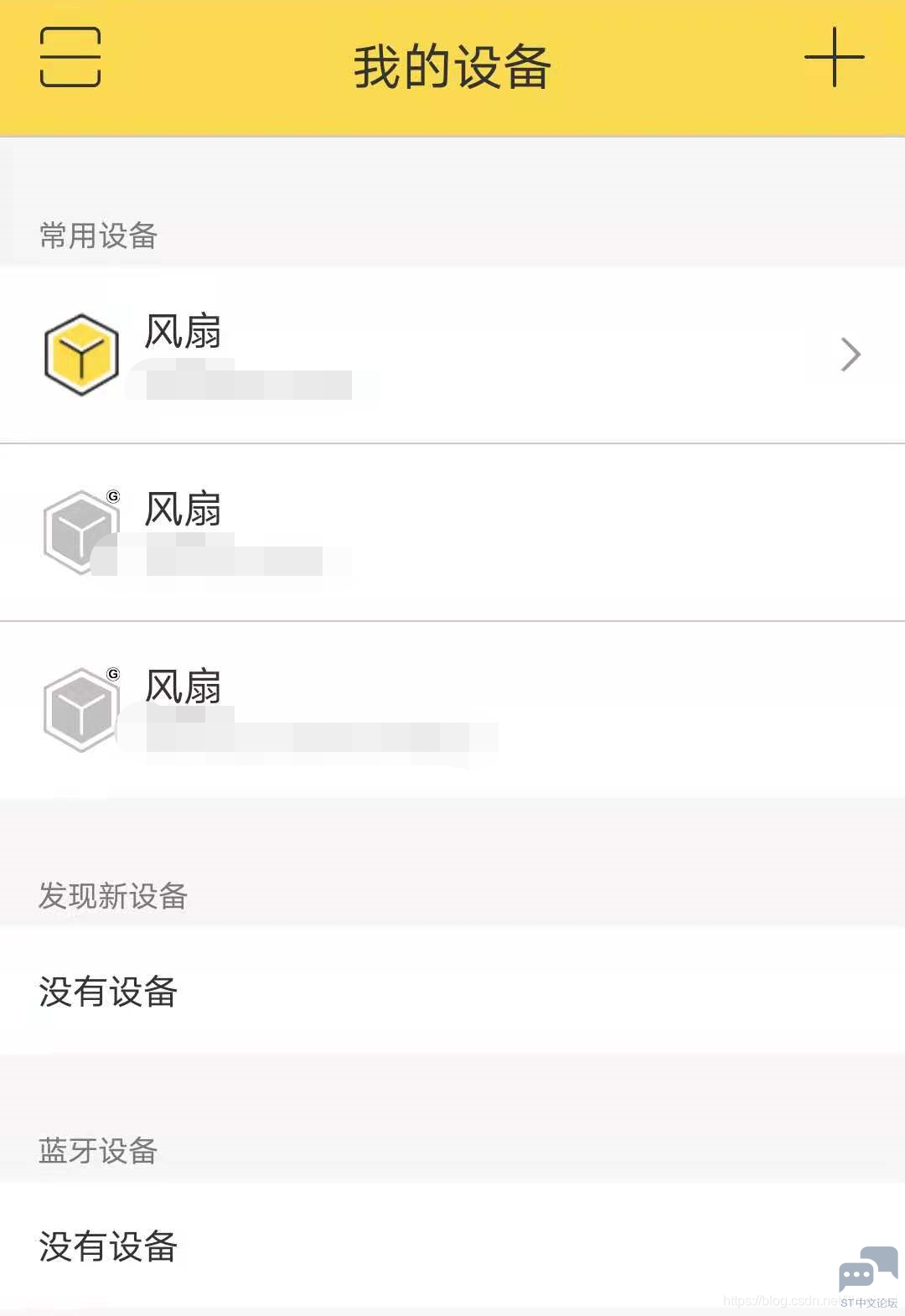

2,机智云平台绑定虚拟设备# O$ D& B0 J: ]/ B
第一张图选择虚拟设备小栏,点击启动虚拟设备
# \; ]- o+ ~. w! y第二张图点击显示二维码 用机智云app扫码二维码 即可绑定
) A& W6 W, f5 t- `6 u第三张图 点击手机虚拟按键 如果网页上的通信日志有0/1数据 则手机端测试成功

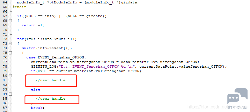

4,生成后的代码修改

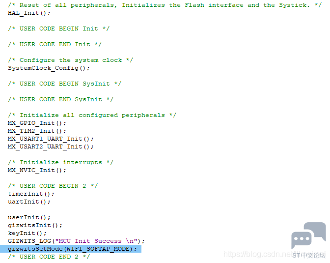

) g8 Q# x, `% T$ E/ E) H  J一键生成的代码功能需要用按键上网 但是我拒绝麻烦 我直接让他开机上网' z" n* P$ F# W; x/ E
main.c
; j- N) t" x' e# w! i$ f主函数添加gizwitsSetMode(WIFI_SOFTAP_MODE)函数  r/ m- K. q" D
6 B. @6 s- F9 j2 g. c  U# h( K
2021060716262861.png # n* \( D" s0 e% F
$ e. N2 M3 ?* Y$ |) g' p然后给判断函数添加硬件控制 简单来说 按下则io电平为高,复位则io口电平为低
+ g3 J- X- w1 t( H; W2 q6 a
  [5 R; D. h: P/ J5 r2 z9 w! H
20210607162530555.png 4 W$ j9 w* {8 Z, _6 j% @( Z* P
6 P! A0 G/ O! k6 l- |这里简单的控制代码就算改完了 需要全部工程评论区评论 免费分享. j% q& j# O0 {2 I& r; D, d2 B% w

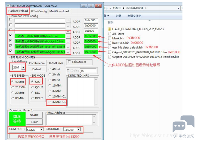

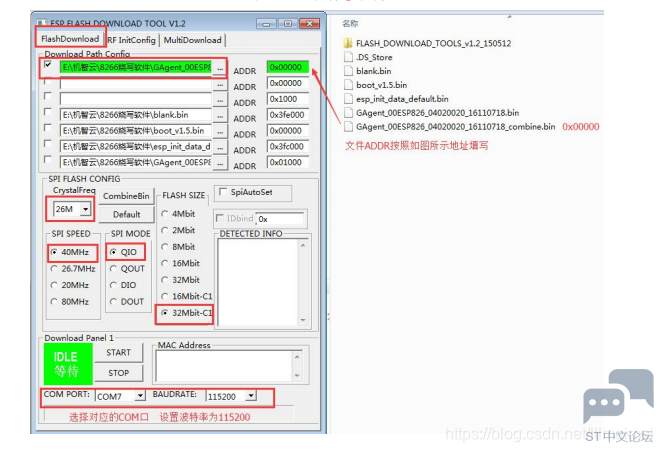

5.给esp8266烧写Gizwits 串口协议
) j" i3 b- [6 O# }4 x6 ?: \2 y3 W接法:给esp正常上电 io0口接GND TX,RX口接TTL转接器

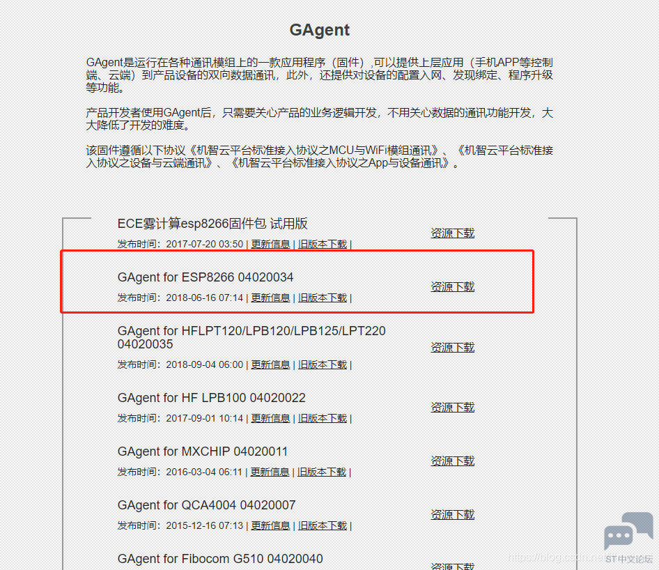

' r& J* h/ R' s# a* `: [机智云官网——>下载中心,下载我框选的那个版本+ z8 \# @' L# X: `  w" Z/ N
下完直接解压就可以
& i+ H9 P+ h1 t( P0 p- L7 C) P, T- a4 V  ~1 y5 p
20210607162415291.png   f6 @  @7 Q, u# S% u% k

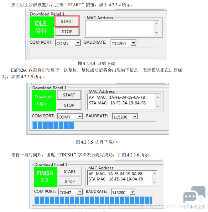

5 y, O$ ]' g) h( o1 E. C网上下载一个固件烧录软件(没有作者可以免费提供)
; Q9 U! \- a/ I* ~- w/ q这里我选用的是的乐鑫固件烧写工具
7 i# k  w2 L# a6 ~5 g下完直接打开
+ d: ~! `* w6 z! @配置一下文件如图(这三张图是截的正点原子移植文档)
  q$ e6 [6 P2 V+ o% d
" _* S1 `3 o8 k5 K
: Q4 E% O1 Y, ?4 b! [& {+ f! _7 o7 W8 Y1 N  e8 n  `" A7 u9 }
20210607161704998.png 4 \+ X% P; M; w1 F8 V( h' Z
- v1 \  A3 N' G1 ~2 X! @5 I: Z
20210607161712368.png ; I* Q) S& W2 {

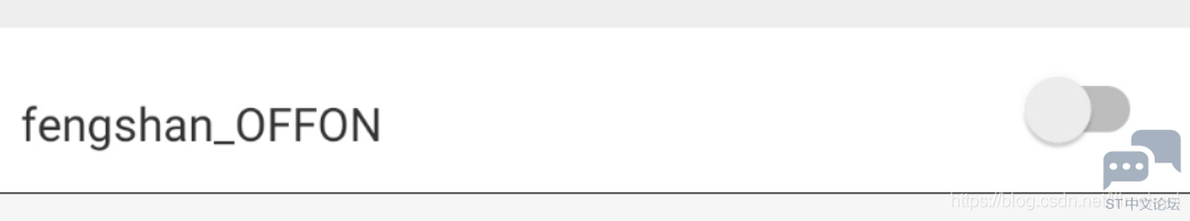

! ^2 }) s: a9 D& v) U; i点击虚拟按键 即可控制设备开关; d9 d' l- l+ p4 c6 N0 W, G9 d1 \
7 [' a: E& g/ y9 p5 N) f2 T4 F
20210607162227307.png " e& v( i/ P: B1 o
