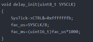

1 c: h. J# F8 l% z) |你是不是添加了这个代码?
" b" i% U: i: b; z$ a* N5 x1 ~5 ~3 l; J! i7 U2 {
5 {) H  l$ ^+ ~4 z4 W7 P- ]! q/ P
void delay_init(uint8_t SYSCLK)$ {0 _$ a6 w& K6 ^% @# I5 c; Z8 L
{7 J' E: {/ X- r# p5 \  y$ H
    SysTick->CTRL&=0xfffffffb;: ]! h. D( J$ C: S7 B! N
    fac_us=SYSCLK/8;8 Q  e) Y& v& H8 j% X
    fac_ms=(uint16_t)fac_us*1000;
& ~  E5 a# ~4 M* Q}
, O, ~- u1 d" x! k- ?$ ^8 I1( R9 L7 q& M" n! x
24 y* s& o# R2 q7 K# G$ G; I( @
3
- W" g8 L/ J9 ^7 f3 ]3 L4( \, q3 }7 e( d* k
5
0 ?, A- t: e* }5 Q6
, E6 q! _/ |: @1 @- x+ O这段代码据说是正点原子的。这段代码在一些博文都吹得飞起,说什么很有参考价值。3 V' c2 u( z1 E1 i7 Q) e" M8 \
去掉这段东西,就好了。
# {, I, ]4 y4 r! P% t/ E3 a  s" ?; X5 b8 U$ N4 g; B
5 Z# Q- [7 u; f  k. u原因,我猜是因为这段玩意更改了SysTick->CTRL,导致出错了。' ]6 l/ t" ~# c! W6 ?4 ]  I8 S
